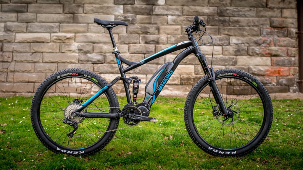

Mit dem Shift Plus I/O 9 hat Haro Bikes ein interessantes E-Trailbike im Programm. Die Rohrformen des Rahmens sind bekannt, wurden handwerklich sehr schön verschweißt, exakt verschliffen und mit blauen Farbakzenten aufgehübscht. Die Ausstattung sieht auf den ersten Blick stimmig aus. Beim Fahrwerk setzen die Amerikaner auf Komponenten von RockShox und vertrauen hier einer leichten Revelation RC-Federgabel an der Front und dem Monarch RL-Dämpfer am Heck. Geschaltet wird elektronisch, nämlich mit Shimano XT Di2. Grip sollen 2,8″ breite Kenda Havoc-Reifen generieren – ob dies funktioniert, zeigt unser Test.
Im Stand fällt sofort die tadellose Verarbeitung des Rahmens auf. Die sanft geschwungenen Rohre sind zwar optisch nicht ganz up to date, wurden aber handwerklich auf sehr hohem Niveau miteinander verschweißt. Die geschliffenen Schweißnähte sehen beinah wie kleine Kunstwerke aus. Auch die Lackqualität und das Finish sind auf den ersten Blick hochwertig und sorgen für einen tadellosen Auftritt.

# Die Verarbeitung des HARO Shift Plus i-O 9 ist tadellos

# Der Akku sitzt auf dem Unterrohr – und wurde durch die Dekorflächen optisch etwas integriert

# HARO Shift Plus i-O 9 – ein komfortables E-Tourenfully für die ausgedehnte Trailrunde
Mit dem HARO Shift Plus I/O 9 kommt ein E-Bike auf den Markt, dass bei Komfortsuchenden Trailpiloten – die gerne ausgedehnte Touren abspulen – punkten kann. Dank der aufrechten hohen Sitzposition behält man auch in schwierigem Terrain den Überblick und muss keine Rückenschmerzen wegen einer zu gestreckten Sitzposition befürchten. Die kompakte Geometrie mit der zentralen Sitzposition verleitet zum gemütlichen Cruisen und generiert viel Fahrspaß auf technisch nicht zu anspruchsvollen Trails.
In gröberem Gelände kommt das HARO Shift Plus I/O 9 leider recht früh an seine Grenzen, denn die Kenda Havoc-Reifen bieten wenig Seitenhalt und drehen frühzeitig durch.
Das HARO Shift Plus I/O 9 ist ein komfortables E-Bike, dass gutmütig seine Trailrunden dreht und den Piloten – wenn er in moderatem Gelände bleibt – niemals überfordert.
