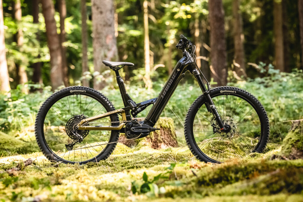

Haibike bietet das AllMtn in mehreren Varianten an, bei denen alle im Mullet-Set-up und mit einem RockShox-Fahrwerk kommen. Unterschiede gibt es bei Bremsen, Schaltung, Laufrädern und Reifen. Die genauen Ausstattungen findest du im PDF:

Ausstattung
Haibike bietet das Alltrail mit normalem und Lowstep-Rahmen an. Das Topmodell 10.5 ist in beiden Rahmenformen mit Bosch E-Bike ABS ausgestattet und setzt auch ein Fox-Fahrwerk. Dazu gibt es eine SRAM NX-Schaltung, Magura CT-Bremsen, Reifen von Continental und Laufräder mit WTB-Felgen und Haibike-Naben. Die genauen Ausstattungen findest du im PDF:
