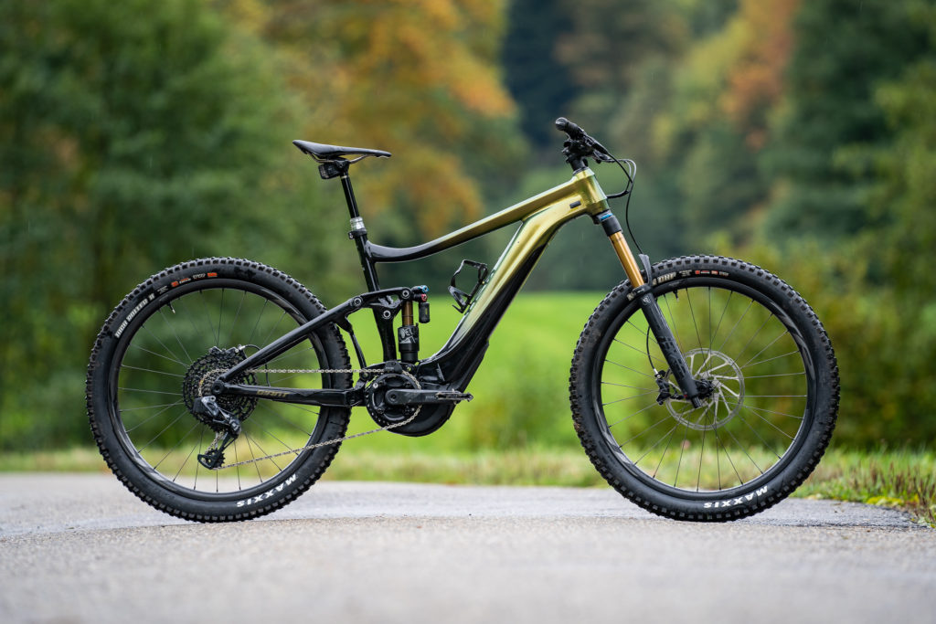

Bereits in unserem Vorstellungsartikel erregte das neue Giant Reign E+ viel Aufsehen. Mit 170/160 mm Federweg und einer aggressiven Geometrie verspricht das Enduro aus Taiwan viel Spaß in der Abfahrt. Giant-typisch ist das Alu-Enduro mit dem beliebten Maestro-Hinterbau ausgestattet. Dazu soll der aktualisierte Sync Drive Pro-Motor kleine Kinderkrankheiten wie die etwas schwächelnde Unterstützung bei hohen Kadenzen überwunden haben und in feinster Yamaha-Manier kräftig anschieben und nahezu ohne Verzögerung einsetzen.
Zudem hat man ab April 2020 die Wahl, das Bike statt mit dem standardmäßigen 500-Wh-Akku, wie auch wir ihn in unserem Testbike verbaut hatten, mit einem 625-Wh-Akku zu erwerben – gegen 200 € Aufpreis. Hinzu kommt die Option, die Akku-Kapazität mit dem optionalen EnergyPak Plus um weitere 250 Wh aufzustocken, um so auch für längste Touren gerüstet zu sein. Erhältlich ist das Giant Reign E+ in insgesamt drei verschiedenen Ausstattungen – das von uns getestete Modell wechselt für 7.499 € den Besitzer.

# Das Giant Reign E+ 0 Pro – Federweg: 170 mm / 160 mm | Gewicht: 24,4 kg | Preis: 7.499 € (UVP)

In Sachen Geometrie geht Giant keine Kompromisse ein und trimmt das Reign absolut auf Abfahrt. So dürfen sich Vollgas-Liebhaber über einen 64,5° flachen Lenkwinkel freuen. Dieser bringt zusammen mit dem 475 mm langen Reach (Rahmengröße L) nicht nur extrem viel Laufruhe, sondern bietet auch in steilen Passagen ein sehr sicheres Fahrgefühl. Dank einem 76° steilen Sitzwinkel gelingt trotzdem auch bergauf eine angenehme Position auf dem Rad. Die Kettenstreben fallen mit 470 mm ebenfalls eher lang aus und sollten damit gut zu dem insgesamt eher langen Bike passen und im Uphill für etwas Druck auf der Front sorgen.
Gemessene Überstandshöhe:
725 mm (Rahmengröße L)
Gewicht: 24,4 kg (Rahmengröße L)
FramesizeRahmengrößeSMLXL
Seat Tube LengthSitzrohrlänge406 mm445 mm482 mm507 mm
Top Tube LengthOberrohrlänge595 mm620 mm645 mm670 mm
Head Tube LengthSteuerrohrlänge100 mm110 mm120 mm130 mm
ReachReach430 mm452 mm475 mm497 mm
StackStack592 mm602 mm611 mm620 mm
Head Tube AngleLenkwinkel64,5°64,5°64,5°64,5°
Seat Tube AngleSitzwinkel76,0°76,0°76,0°76,0°
Chainstay LengthKettenstrebenlänge470 mm470 mm470 mm470 mm
WheelbaseRadstand1223 mm1249 mm1276 mm1303 mm

# Die schicke grüne Lackierung gefällt.
