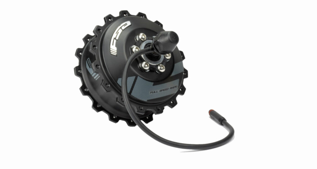

Das FSA HM 1.0 E-Bike System
Das „FSA-System“ besteht aus einem elektrisch unterstützenden Hinterradnabenmotor mit einer Leistung von Pedelec-Konformen 250 Watt. Der Hauptenergie-Speicher besteht aus einem 250 Wh-Akku, sowie einer weiteren 250 Wh-Erweiterungsbatterie. Dazu kommt die integrierte „On-Bike“ Control-Unit als Kommunikationsschnittstelle. Das kompakte Design und das geringe Gewicht (3,98 kg) gewährleisten eine elegante Integration für E-Road, E-Gravel und E-Commuter-Bikes. Die 20-Zellen starke, 250Wh-Batterieeinheit liegt vollständig im Rahmen integriert, die zusätzliche 250 Wh-Batterie lässt sich einfach im Flaschenhalter mitführen.

# FSA-System HM 1.0 – Der Hecknabenmotor mit einem maximalen Drehmoment von 42 Nm

Es gibt fünf Unterstützungsstufen, einschließlich eines energiesparenden „Öko“-Grün-Modus und eines „Boost“-Rot-Modus. Die maximale Leistungsentfaltung liegt bei 250 Watt und einem Drehmoment von 42 Nm. Dabei verfügt der Motor selbst über einen integrierten Drehmomentsensor zur Erfassung des Pedaldrucks und zwei Drehzahlsensoren um ein harmonisches Fahrgefühl bei der Unterstützung durch den E-Antrieb zu generieren. Bei Überschreiten des in der EU vorgeschriebenen Geschwindigkeits-Limits von 25 km/h für elektrisch unterstützte Pedal-Fahrzeuge (32km/h für die USA), schaltet sich das „FSA System“ ab und bietet dem Fahrer die Möglichkeit, mit minimalem Reibungsverlust, aus eigener Kraft über dieser Schwelle weiter zu pedalieren. Zusammen mit dem geringen Gesamtgewicht und der kompakten Integration des Systems, sowie einem niedrigen Q-Faktor, entsteht ein sehr puristisches Fahrgefühl, nah am klassischen Fahrrad.
Wir haben unser Motorsystem auf Langlebigkeit ausgelegt und dabei unsere Kompetenz im Bereich der Antriebskomponenten genutzt. Die Nabe zeichnet sich durch großzügig gestaltete Lager aus, woraus eine hohe Lebensdauer resultiert.
