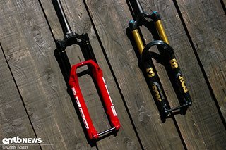

In einem sind sich Fox und RockShox sehr einig. Sie wollen mit ihren Federgabeln Grenzen verschieben, Kategorien definieren und für höchste Performance im Enduro-Sektor stehen. Dafür geht man aber etwas unterschiedliche Wege.
Beide Gabeln sind als 29″ und 27,5″ Variante verfügbar, während Fox die 38 ab Werk zwischen 160 und 180 mm Federweg anbietet, gibt es die RockShox ZEB Ultimate von 150 bis 190 mm Federweg. Nachrüsten kann man den 150 mm Airshaft zwar auch an der 38, nach oben schließt die ZEB die Lücke zu den Downhill-Gabeln aber unangefochten.

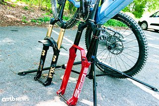

# Fox 38 Factory vs. RockShox ZEB Ultimate: Beide Gabeln sollen in etwa die gleiche Zielgruppe ansprechen – als jeweils langhubigste Single-Crown-Federgabel im Portfolio der Hersteller bedienen sie den E-MTB, Enduro und Freeride Sektor.

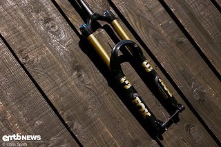

Fox 38 Factory – Im Detail
Fox 38 – im hauseigenen Portfolio die brachialste Single-Crown-Federgabel hat bis auf die neue Grip X2 Dämpfungskartusche schon eine Weile keine strukturellen Updates gesehen. Die Gabel setzt, wie der Name verrät, auf 38 mm dicke Standrohre, die Gabel ist in klassischer Right-Side-Up-Bauweise ausgeführt.
Etwas aus der Zeit gefallen ist die Bremsaufnahme der 38, denn mit Post-Mount 7″ kann der Bremssattel nur mit 180 mm Bremsscheibe direkt montiert werden. Ab 200 mm Scheibengröße ist also ein Adapter nötig. Da dieser nötig ist, kann aber auf 200 und 203 mm ordnungsgemäß adaptiert werden und das bestmögliche Bremsbild gewährleistet werden.
# Die Kabolt Achse spannt die Nabenlager vor und wird dann erst im Casting geklemmt – dadurch soll die Gabel unverspannt und leichtgängig arbeiten können.
# Fox Leitungshalter wird mit einer kleinen Schraube gehalten – funktionell, aber nicht besonders schön gelöst.
# Fox setzt auf eine Erhöhung im Casting, die den Öl- und Lufttransport zwischen den Laufbuchsen verbessern soll – um Über- oder Unterdruck im Casting ausgleichen zu können, sitzt auf der Erhöhung ein einfach zu bedienendes Ventil.
Fox setzt zudem auf eine Schraubachse, die durch eine Klemmung gesichert wird. Interessant ist dabei, dass die Schraubachse von einer Seite die Nabe vorspannt und erst mit der Klemmschraube die Sicherung im Casting stattfindet. Damit soll die Gabel ohne Verzug durch die Vorderrad-Montage bei unterschiedlichen Nabentoleranzen bestmöglich laufen.
Eine geschraubte Leitungsführung ist heute Standard, ebenso sehen wir immer mehr Gabeln mit Entlüftungsventilen. Fox setzt aber noch einen drauf: Mit einer Erhöhung auf der Casting-Rückseite wird in der Gabel Platz für Öl- und Luftzirkulation hinter den Laufbuchsen geschaffen.
Zu guter Letzt: der Gabelschaft an der 38 ist außen rund und mit variabler Wandstärke ausgelegt, sodass sich innen eine Ovalität ergibt, die in Belastungsrichtung die Steifigkeit verbessern soll.
# Fox 38 Factory Grip X2 – 160 bis 180 mm Federweg, 27,5 oder 29 Zoll, 2.420 g, satte 1.609 € (UVP)

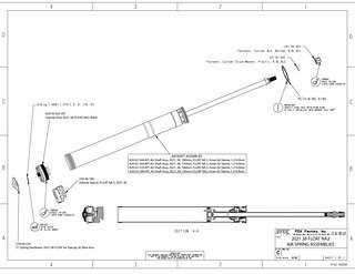

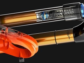

Im Standrohr der 38 steckt eine komplette Hülse, die die Luftfeder beherbergt. Wir erinnern uns an die Kanäle im Casting – auch mit dieser Maßnahme geht es Fox um Luft im Casting. Zwischen Standrohr und Luftkammer-Hülse wird Raum geschaffen, der das Gesamtvolumen im Casting erhöht. Der Vorteil: Bei tiefem Einfedern steigt die Endprogression nicht zusätzlich durch den Luftdruck im Casting.
# Unter der Aircap sitzt eine komplette Hülse im Standrohr – die Aircap kann abgeschraubt werden, um darunter Volumenspacer einzusetzen.
# Luftdruck-Empfehlung am Casting – Fox klebt die Empfehlungen direkt aufs Casting – mit Zugstufen-Empfehlung.
Fox EVOL Feder zeichnet sich durch eine große Negativ-Feder aus, die der Gabel sowohl sensibel in den Federweg verhelfen soll, als auch die Kennlinie im mittleren Federwegsbereich linearisieren soll. In die Kolbenlauffläche ist eine Vertiefung integriert – steht die Hauptdichtung direkt darüber, sind Positiv- und Negativ-Luftkammer miteinander verbunden und können sich im Druck ausgleichen.
# Diese Hülse sitzt im Standrohr – bringt Mehrgewicht, aber auch mehr nutzbares Casting-Volumen – der kleinere Kolbendurchmesser erhöht entsprechend den Arbeitsdruck des Systems.
Durch den kleineren Kolbendurchmesser arbeitet die Fox 38 mit höheren Betriebsdrücken als die Gabeln der Konkurrenz, eine wirklich große Rolle spielt das jedoch nicht.

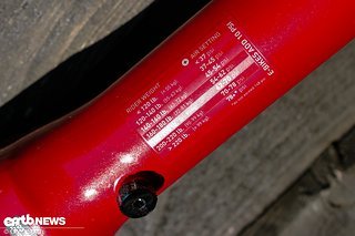

Fox gibt direkt an der Gabel detaillierte Empfehlungen für die komplexere Einstellung der vierfach einstellbaren Dämpfungskartusche mit – zumindest für Luftdruck und Zugstufen-Einstellung. Die Dämpfungseinstellungen sind natürlich in Abhängigkeit vom Luftdruck angegeben.
Mit knapp über. 80 kg fahrfertigem Gewicht liege ich bei ca. 92-97 psi Druckempfehlung, dazu soll ich die Lowspeed-Zugstufe auf -7 bis -4 Klicks von maximalen 16 Klicks ab der geschlossenen Einstellung setzen. Die Highspeed-Zugstufe möchte mit -6 bis -3 Klicks von maximal 8 Klicks geöffnet werden.

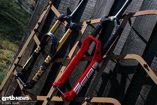

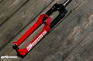

RockShox ZEB Ultimate – Im Detail
Knallrot und markant präsentiert sich die jüngste Evolutionsstufe der 2020 vorgestellten RockShox ZEB Ultimate. RockShox setzt seit Jahren auf die herkömmliche Right-Side-Up-Bauweise, war aber beim Standrohrdurchmesser lange bei 35 mm geblieben – selbst bei der Downhill-Federgabel Boxxer. Mit der ZEB führte der Hersteller seine erste Gabel mit massiven 38 mm Standrohren ein.

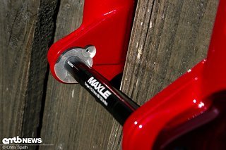

# Geschraubte Maxle Achse mit der Möglichkeit Torque-Cap Naben zu fahren – beigelegte Adapter können alternativ montiert werden, um die Montage des Vorderrads bei normalen Naben-Endkappen zu erleichtern.
Die ZEB Ultimate kommt mit einer Boost 110 x 15 mm Maxle-Schraubachse. Die Gabel ist weiterhin mit Torque-Cap-Naben kompatibel, bei denen die Auflagefläche zwischen Gabel und Nabe durch eine vergrößerte Nabenendkappe für eine verbesserte Kraftübertragung sorgen soll. Wirklich durchgesetzt hat sich dieses System nicht, inzwischen liefert RockShox auch eigene Adapterstücke mit, um die Montage des Vorderrads ohne Torque Caps zu erleichtern.
RockShox setzt mit einer PM200 mm Aufnahme auf eine Mindestscheibengröße von 200 mm. In der Theorie könnte das mit 203 mm Scheiben zwar Probleme geben, in der Vergangenheit hatten wir in der Praxis damit aber keinen Ärger. Im Zweifel helfen Beilagscheiben zwischen Bremssattel und Post-Mount-Aufnahme.
# Schicker Leitungshalter am markanten Casting – RockShox setzt für die Bremse außerdem auf eine PM 200 mm Aufnahme zur Direktmontage des Bremssattels bei 200 mm Bremsscheiben.

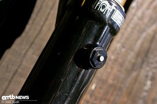

# Druckablassventile hatte das Casting der ZEB nicht immer – die gerändelten Schrauben lassen sich mit Handschuhen schwer bedienen, hier braucht man eher ein Multitool.
Im Casting verstecken sich noch die proprietären Anschlüsse zwischen Luft- und Dämpfungsschaft, sowie dem Casting. Hier werden Elastomere verbaut: RockShox nennt sie Buttercups – Sie entkoppeln Casting und Luft- und Dämpfungsschaft. Die Elastomere sollen Vibrationen reduzieren und damit das Ansprechverhalten der Gabeln weiter verbessern.
Die Bremsleitung wird am Casting mit einem formschönen Leitungshalter und einer Schraube fixiert. RockShox setzt ansonsten auf ein markanteres Äußeres. Zu guter Letzt gibt es die ZEB mit tapered 1 1/8″ – 1,5″, sowie tapered 1 1/8″ – 1,8″ Schaft – letzterer ist aber eher OEM Sache und für Nachrüster nur dann interessant, wenn sie bereits eine Gabel mit dem größeren tapered Schaft ersetzen wollen.
# RockShox ZEB Ultimate Charger 3.1 – 150 bis 190 mm Federweg, 27,5 oder 29 Zoll, 2.357 g, satte 1.249 € (UVP)

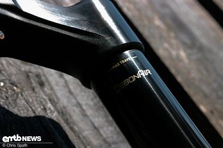

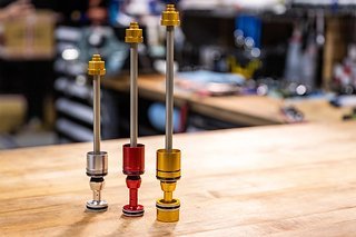

RockShox setzt auf seine hauseigene DebonAir+ Federung in der ZEB Ultimate. Der Airshaft wird dabei direkt von unten in das Standrohr eingesetzt, als Dichtfläche wird entsprechend die Innenfläche des Standrohrs verwendet. Praktisch ist das vor allem, wenn man die Gabel im Federweg verändern möchte. Das geht kostengünstig und schnell, da nur der Airshaft gewechselt werden muss.
# DebonAir steht bei RockShox seit ein paar Jahren für eine vergrößerte Negativ-Luftkammer – das verbessert Ansprechverhalten und Gegenhalt der Gabel im mittleren Federwegsbereich.
DebonAir steht bei RockShox für eine große Negativ-Feder, DebonAir+ für eine extra große. An der ZEB wurde der Luftschaft speziell ausgeführt, um zwei wichtige Merkmale zu vereinen: Ein großes Luftkammervolumen der Negativ-Luftkammer gewährleisten und die Rückwärtskompatibilität mit DebonAir-Gabeln zu erhalten. Wie funktioniert das genau? Der Ausgleichskanal zwischen Positiv- und Negativ-Feder im Standrohr musste an der gleichen Position bleiben – der vergrößerte Bauraum der Negativkammer ergibt sich durch einen Hinterschnitt an der Hauptdichtung des Hauptkolbens. So kann man den neuen Airshaft auch in den älteren ZEB-Modellen verwenden. Smarte Lösung – so soll die Gabel sensibel und möglichst linear im ersten Federwegsbereich arbeiten, bevor sie Progression aufbaut.
# Der goldene Airshaft der ZEB unterscheidet sich durch den Aufbau über (hier unter, da auf dem Kopf stehend) der Hauptdichtung von denen der Lyrik und SID – die Negativ-Kammer ist durch den Hinterschnitt/hinter der Hauptdichtung vergrößert und damit Rückwärtskompatibel zu älteren ZEB Gabeln.
Die Endprogression kann zusätzlich über den Ein- und Ausbau von Volumenspacern gesteuert werden. In der 180 und 190 mm Gabel sind ab Werk keine Spacer verbaut, die Endprogression kann also nur erhöht werden.

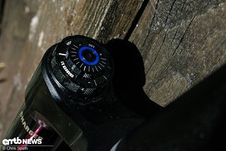

Zugstufenseitig setzt RockShox auch auf die Kombination aus Nadelventil für die Lowspeed-Einstellung, sowie einem Shimstack für die Highspeed-Einstellung.

RockShox liefert seine Produkte mit einem Aufkleber aus, der beim Setup hilft und Gewichtsabhängige Druckangaben für die Luftfeder liefert. Etwas feiner geht es mit der Hauseigenen App. Hier wird sogar noch eine Zugstufen-Empfehlung passend zum Luftdruck mitgegeben. Bei 80 kg empfiehlt die App mit 60 psi – das deckt sich mit der Angabe auf dem Aufkleber. Der Sticker verrät: Für das E-Bike sollen jedoch 10 psi mehr reingepumpt werden, also 70 psi. In der App ist das nicht ersichtlich, zumindest nicht, wenn man sich nicht registriert.
# Der Zusatz zum erhöhten Luftdruck beim E-Bike fehlt in der Trailhead-App, wenn man sich nicht anmeldet – die Zugstufen-Einstellung findet mann nur in der App.
Die Zugstufe soll ich mit -9 Klicks der insgesamt XY Klicks einstellen. Gestartet wird bei der Druckstufe in der Mitte mit der Grunddämpfung, wer das Gefühl hat davon abweichen zu müssen, kann das mit je zwei Klicks nach unten und oben, aber innerhalb laut RockShox trotz der wenigen Klicks in einer großen Bandbreite. Die Gabel ist damit im Basissetup aber höchst unkompliziert. Das Gefällt!

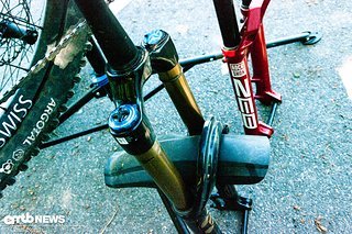

Strukturiertes Federgabeltesten kann ganz schön langweilig sein. Im Grunde fährt man ein und denselben Trail immer und immer wieder. Dafür habe ich mir zwei Trails ausgesucht, bin an zwei Tagen auf zwei unterschiedlichen Strecken strukturiert Back-to-Back gefahren und die Gabeln jeweils noch ein paar Tage ohne Gabeltausch am selben Tag.
# Hin und her geht es beim Gabel-Test – insgesamt habe ich über 40 Runs im Back-to-Back-Modus hinter mir, dazu wurden beide Gabeln jeweils mehrere volle Tage gefahren.

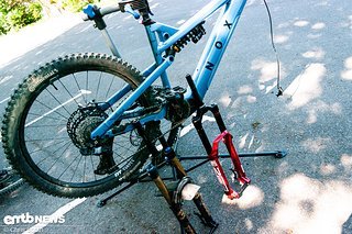

# Im Nox Amplifier wurden während der strukturierten Testsessions keine Änderungen vorgenommen – im Laufe des Testtages wurden nur Parameter an der Gabel verstellt, Teileträger war das Nox Amplifier P2.
Im Testverlauf habe ich mich durch eine für mich funktionelle Bandbreite getestet, bin die Gabeln mit mehr SAG und mehr Dämpfung, aber auch mit weniger SAG und weniger Dämpfung gefahren. Interessiert haben mich: Macht die Luftfeder bei verschiedenen Arbeitsdrücken unterschiedliche Sachen? Wie verhält sich die Dämpfung, bekomme ich Armpump? Welches Setup bringt guten Gegenhalt, guten Komfort und hohe Kontrolle?
# Shuttle oder Lift? Fehlanzeige! – Alle Höhenmeter wurden (mit Motorsupport) selbst gestrampelt – da macht sich ein großer Akku wirklich bezahlt.
# Das lässt Zeit um die Eindrücke im Uphill zu überdenken – Beide Gabeln wurden in einem funktionalen Spektrum inklusive Extremwerte (offen & geschlossen) ausprobiert.

# Etwas viel Druckaufbau hatten wir an der Fox 38 – die Ventile auf der Rückseite des Castings müssen regelmäßig betätigt werden – das Schutzblech ist bei der 38 auch nicht im Lieferumfang enthalten – bei der ZEB schon.

Die Fox 38 Factory und die RockShox ZEB Ultimate wurde in den vergangenen Wochen im Nox Amplifier P2 im Wechsel gefahren. Dabei haben wir darauf Wert gelegt, alle weiteren Parameter unverändert zu lassen und die Gabeln auch am gleichen Tag auf den gleichen Strecken back-to-back zu fahren.
Hier haben wir die Fox 38 Factory und die RockShox ZEB Ultimate getestet
      • Bad Kreuznach, Deutschland: Hier gibt es schmale, enge Trails, die mit Wurzeln und Steinen gespickt sind, steile technische Uphills und flowige Downhills – ideale Testbedingungen für ein E-Mountainbike!
      • Nordeifel Die Hometrails in der Nordeifel sind steil, zum Teil sehr technisch und sehr naturnah. Bodennahe Wurzeln und knackige Offcamber-Sektionen erfordern viel Grip und geben Aufschluss über Reifen, Systemsteifigkeit, aber auch die Standfestigkeit von Bremsen.
      • Bikepark Hürtgenwald Im Bikepark Hürtgenwald gibt es größtenteils schnelle Strecken auf festem Boden, dazu zum Teil große Sprünge. Hier werden Gegenhalt und Endprogression gefordert.
