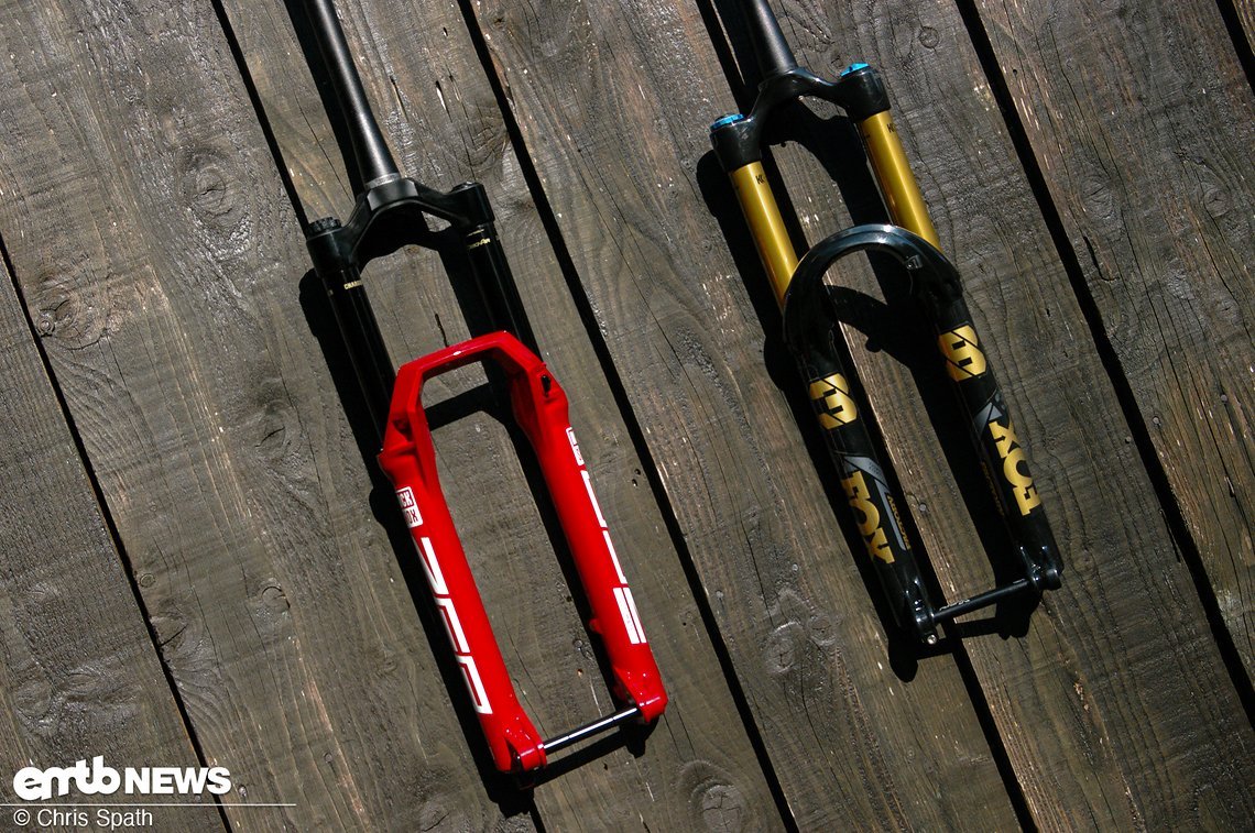

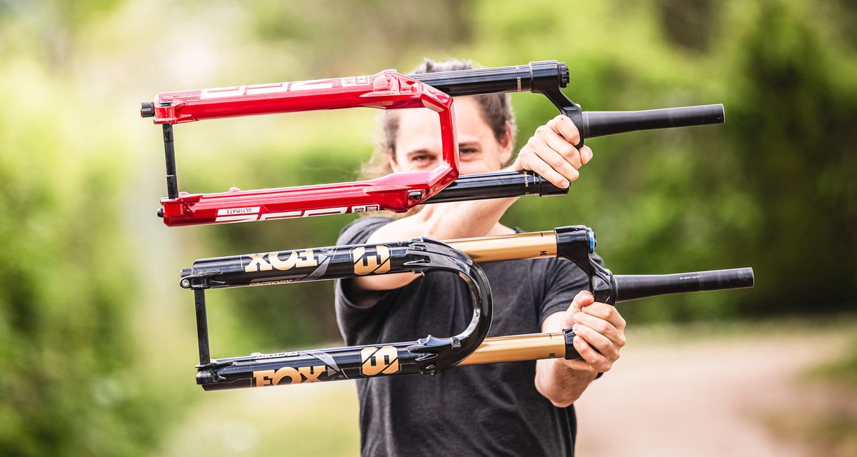

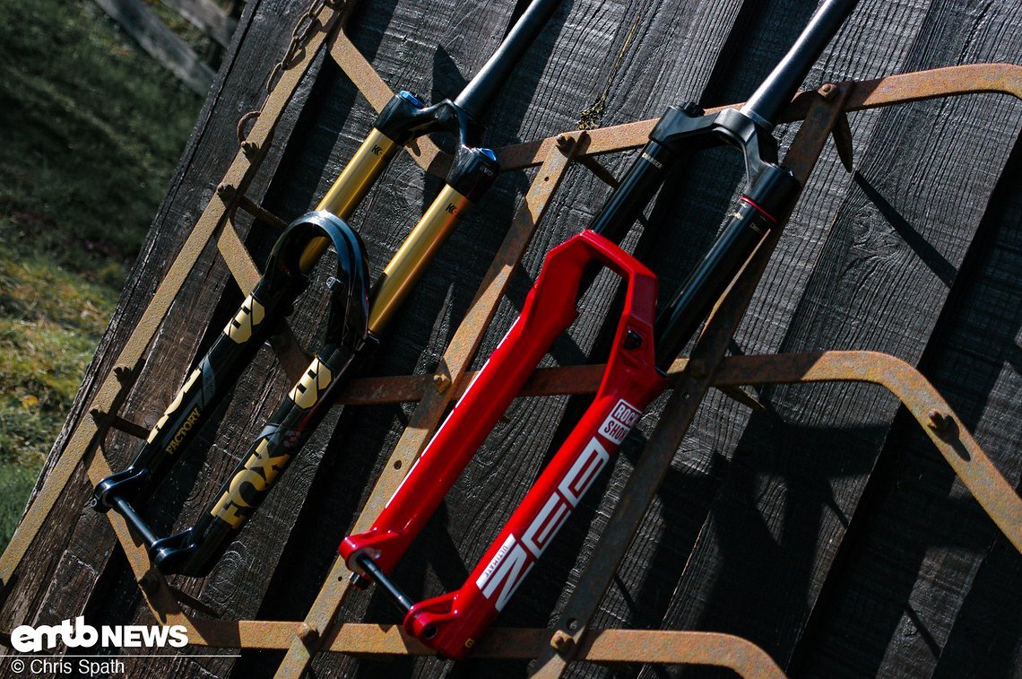

Fox 38 Factory vs. RockShox ZEB Ultimate: Beide Gabeln sollen in etwa die gleiche Zielgruppe ansprechen
# Fox 38 Factory vs. RockShox ZEB Ultimate: Beide Gabeln sollen in etwa die gleiche Zielgruppe ansprechen – als jeweils langhubigste Single-Crown-Federgabel im Portfolio der Hersteller bedienen sie den E-MTB, Enduro und Freeride Sektor.

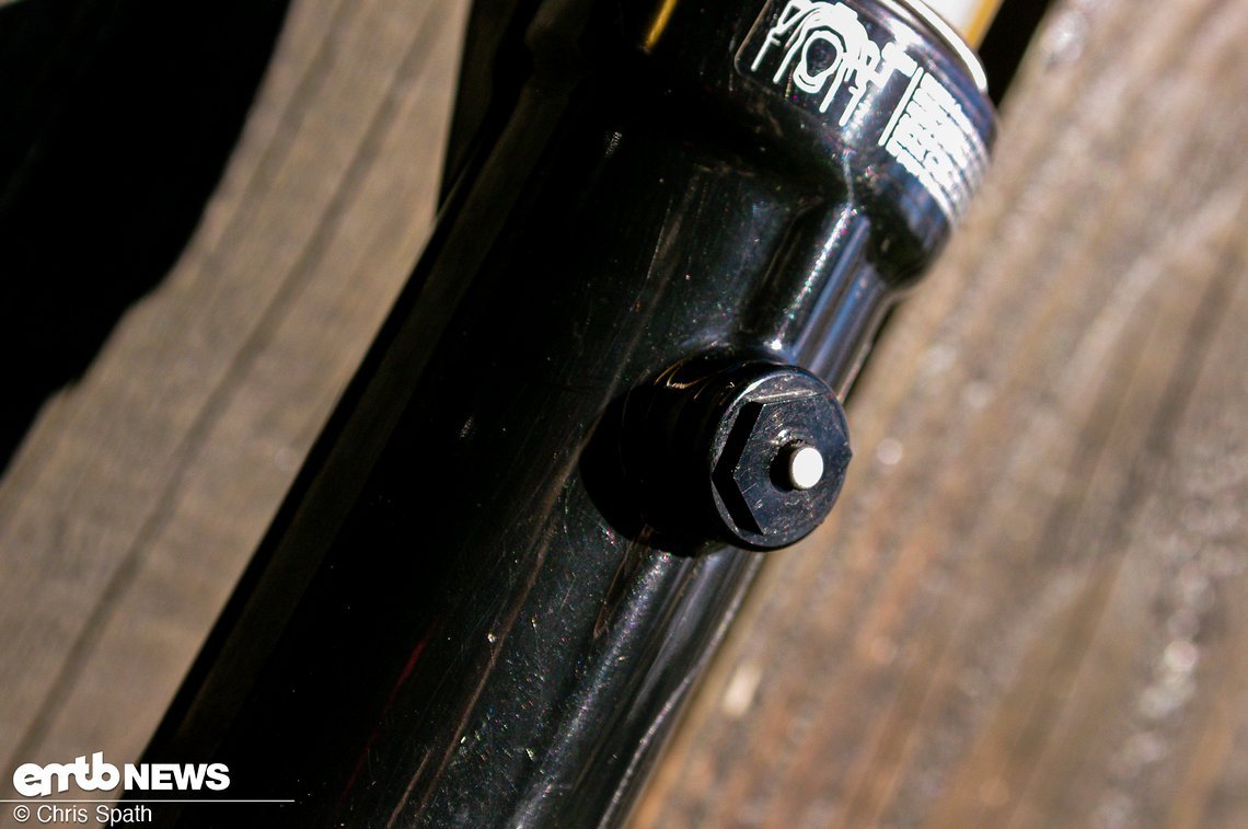

Etwas viel Druckaufbau hatten wir an der Fox 38 – die Ventile auf der Rückseite des Castings müssen regelmäßig betätigt werden

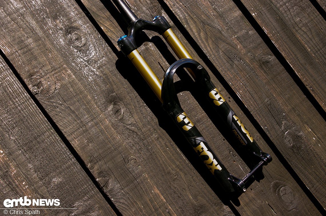

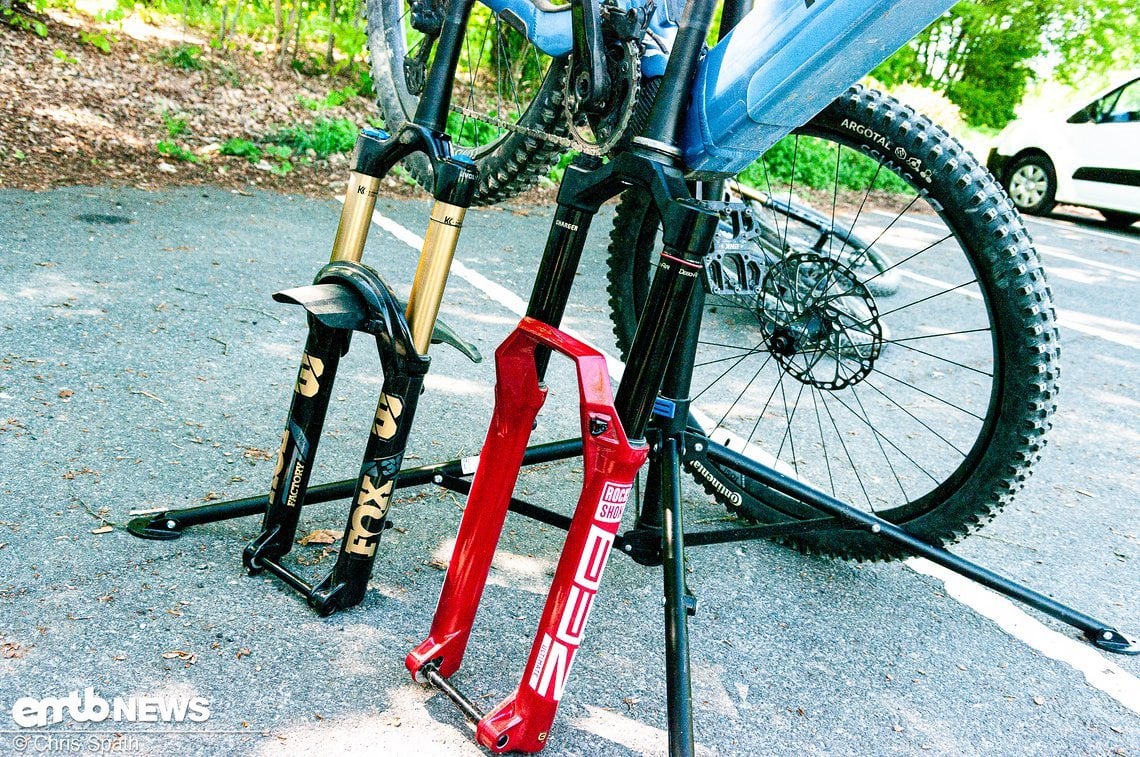

Fox 38 Factory – Im Detail
Fox 38 – im hauseigenen Portfolio die brachialste Single-Crown-Federgabel hat bis auf die neue Grip X2 Dämpfungskartusche schon eine Weile keine strukturellen Updates gesehen. Die Gabel setzt, wie der Name verrät, auf 38 mm dicke Standrohre, die Gabel ist in klassischer Right-Side-Up-Bauweise ausgeführt.
Etwas aus der Zeit gefallen ist die Bremsaufnahme der 38, denn mit Post-Mount 7″ kann der Bremssattel nur mit 180 mm Bremsscheibe direkt montiert werden. Ab 200 mm Scheibengröße ist also ein Adapter nötig. Da dieser nötig ist, kann aber auf 200 und 203 mm ordnungsgemäß adaptiert werden und das bestmögliche Bremsbild gewährleistet werden.

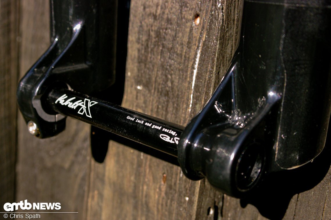

Die Kabolt Achse spannt die Nabenlager vor und wird dann erst im Casting geklemmt
# Die Kabolt Achse spannt die Nabenlager vor und wird dann erst im Casting geklemmt – dadurch soll die Gabel unverspannt und leichtgängig arbeiten können.

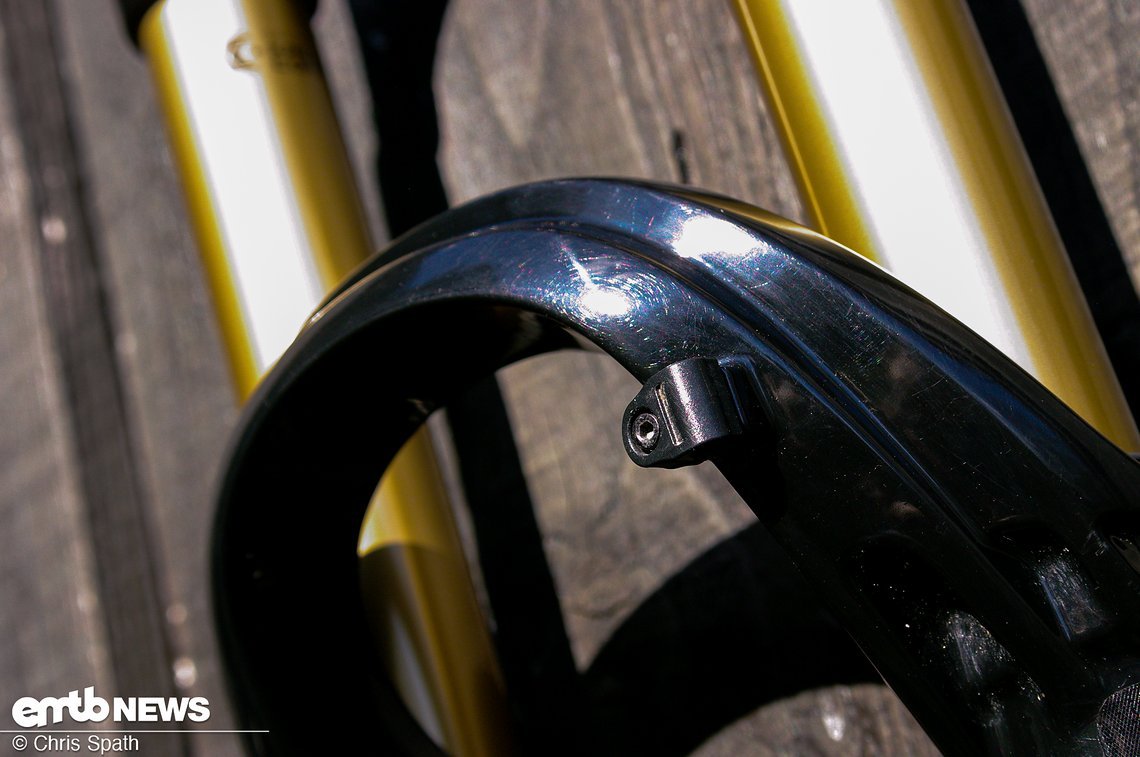

Fox Leitungshalter wird mit einer kleinen Schraube gehalten
# Fox Leitungshalter wird mit einer kleinen Schraube gehalten – funktionell, aber nicht besonders schön gelöst.

Fox setzt zudem auf eine Schraubachse, die durch eine Klemmung gesichert wird. Interessant ist dabei, dass die Schraubachse von einer Seite die Nabe vorspannt und erst mit der Klemmschraube die Sicherung im Casting stattfindet. Damit soll die Gabel ohne Verzug durch die Vorderrad-Montage bei unterschiedlichen Nabentoleranzen bestmöglich laufen.
Eine geschraubte Leitungsführung ist heute Standard, ebenso sehen wir immer mehr Gabeln mit Entlüftungsventilen. Fox setzt aber noch einen drauf: Mit einer Erhöhung auf der Casting-Rückseite wird in der Gabel Platz für Öl- und Luftzirkulation hinter den Laufbuchsen geschaffen.

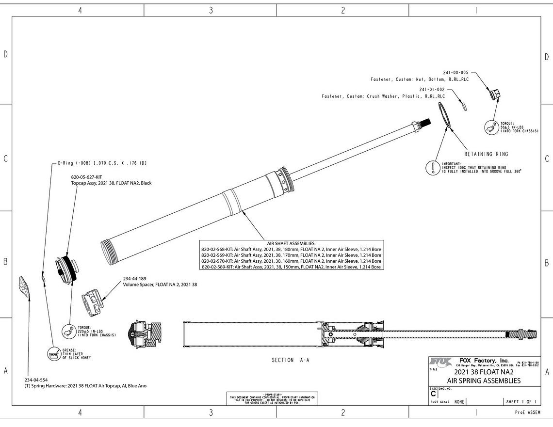

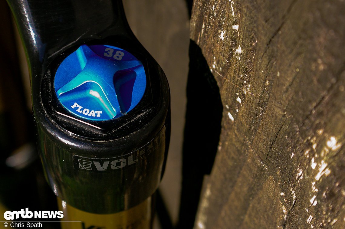

Im Standrohr der 38 steckt eine komplette Hülse, die die Luftfeder beherbergt. Wir erinnern uns an die Kanäle im Casting – auch mit dieser Maßnahme geht es Fox um Luft im Casting. Zwischen Standrohr und Luftkammer-Hülse wird Raum geschaffen, der das Gesamtvolumen im Casting erhöht. Der Vorteil: Bei tiefem Einfedern steigt die Endprogression nicht zusätzlich durch den Luftdruck im Casting.
Unter der Aircap sitzt eine komplette Hülse im Standrohr
# Unter der Aircap sitzt eine komplette Hülse im Standrohr – die Aircap kann abgeschraubt werden, um darunter Volumenspacer einzusetzen.

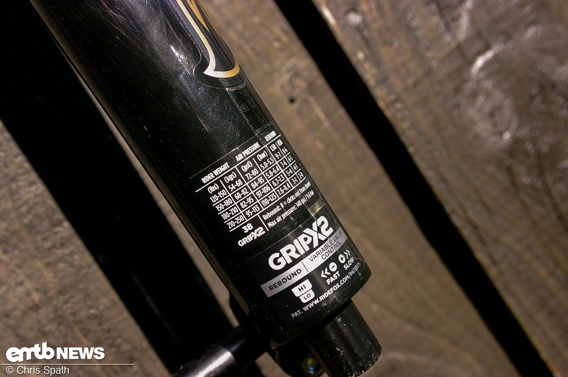

Fox gibt direkt an der Gabel detaillierte Empfehlungen für die komplexere Einstellung der vierfach einstellbaren Dämpfungskartusche mit – zumindest für Luftdruck und Zugstufen-Einstellung. Die Dämpfungseinstellungen sind natürlich in Abhängigkeit vom Luftdruck angegeben.
Mit knapp über. 80 kg fahrfertigem Gewicht liege ich bei ca. 92-97 psi Druckempfehlung, dazu soll ich die Lowspeed-Zugstufe auf -7 bis -4 Klicks von maximalen 16 Klicks ab der geschlossenen Einstellung setzen. Die Highspeed-Zugstufe möchte mit -6 bis -3 Klicks von maximal 8 Klicks geöffnet werden.
Druckstufen-seitig gibt es keine aufgeklebte Empfehlung des Herstellers. Hier muss man den Blick ins Handbuch werfen – was ich etwas albern finde, da die Zugstufen-Empfehlung ja auch auf dem Sticker angebracht ist. -10 LSC und – 5 HSC sollen es zum Start sein.

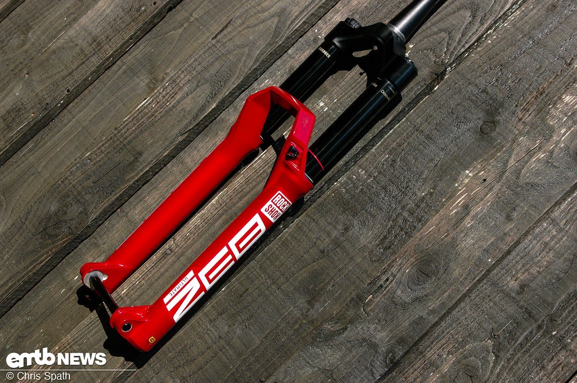

Knallrot und markant präsentiert sich die jüngste Evolutionsstufe der 2020 vorgestellten RockShox ZEB Ultimate. RockShox setzt seit Jahren auf die herkömmliche Right-Side-Up-Bauweise, war aber beim Standrohrdurchmesser lange bei 35 mm geblieben – selbst bei der Downhill-Federgabel Boxxer. Mit der ZEB führte der Hersteller seine erste Gabel mit massiven 38 mm Standrohren ein.

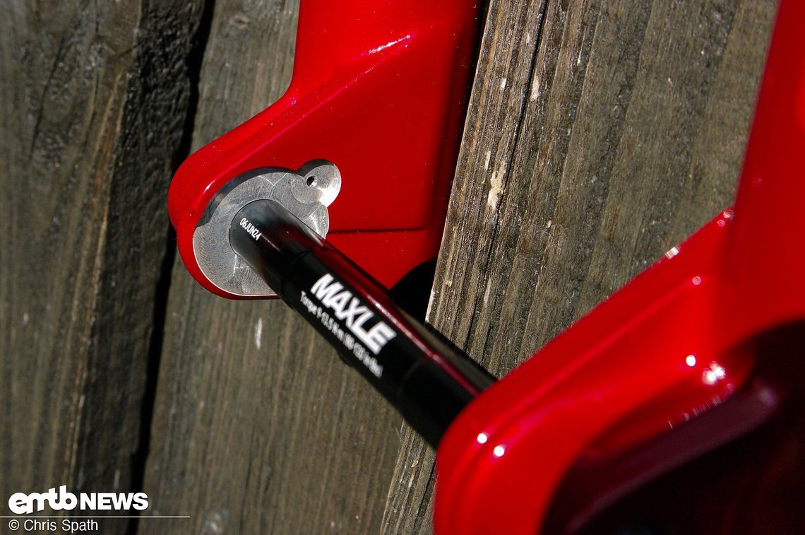

Geschraubte Maxle Achse mit der Möglichkeit Torque-Cap Naben zu fahren
# Geschraubte Maxle Achse mit der Möglichkeit Torque-Cap Naben zu fahren – beigelegte Adapter können alternativ montiert werden, um die Montage des Vorderrads bei normalen Naben-Endkappen zu erleichtern.
Die ZEB Ultimate kommt mit einer Boost 110 x 15 mm Maxle-Schraubachse. Die Gabel ist weiterhin mit Torque-Cap-Naben kompatibel, bei denen die Auflagefläche zwischen Gabel und Nabe durch eine vergrößerte Nabenendkappe für eine verbesserte Kraftübertragung sorgen soll. Wirklich durchgesetzt hat sich dieses System nicht, inzwischen liefert RockShox auch eigene Adapterstücke mit, um die Montage des Vorderrads ohne Torque Caps zu erleichtern.
RockShox setzt mit einer PM200 mm Aufnahme auf eine Mindestscheibengröße von 200 mm. In der Theorie könnte das mit 203 mm Scheiben zwar Probleme geben, in der Vergangenheit hatten wir in der Praxis damit aber keinen Ärger. Im Zweifel helfen Beilagscheiben zwischen Bremssattel und Post-Mount-Aufnahme.

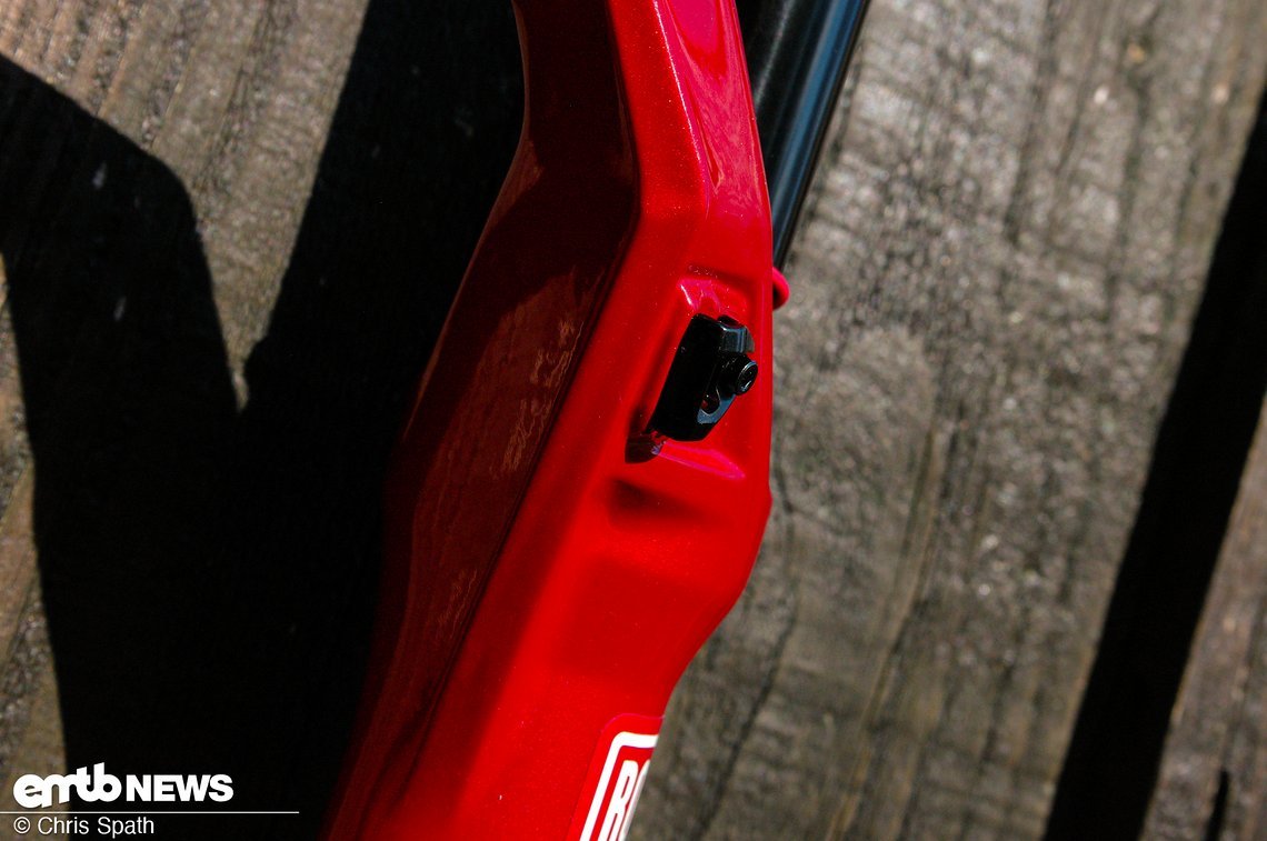

Schicker Leitungshalter am markanten Casting
# Schicker Leitungshalter am markanten Casting – RockShox setzt für die Bremse außerdem auf eine PM 200 mm Aufnahme zur Direktmontage des Bremssattels bei 200 mm Bremsscheiben.

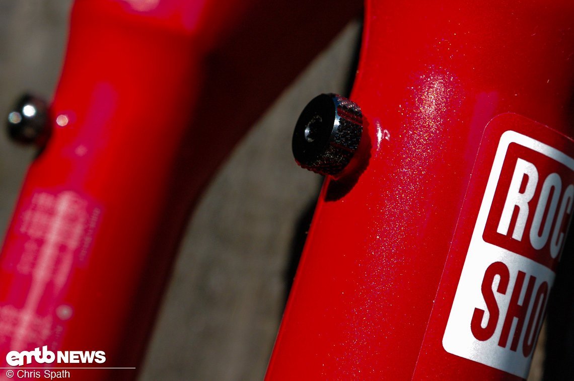

Druckablassventile hatte das Casting der ZEB nicht immer
# Druckablassventile hatte das Casting der ZEB nicht immer – die gerändelten Schrauben lassen sich mit Handschuhen schwer bedienen, hier braucht man eher ein Multitool.
Im Casting verstecken sich noch die proprietären Anschlüsse zwischen Luft- und Dämpfungsschaft, sowie dem Casting. Hier werden Elastomere verbaut: RockShox nennt sie Buttercups – Sie entkoppeln Casting und Luft- und Dämpfungsschaft. Die Elastomere sollen Vibrationen reduzieren und damit das Ansprechverhalten der Gabeln weiter verbessern.
Die Bremsleitung wird am Casting mit einem formschönen Leitungshalter und einer Schraube fixiert. RockShox setzt ansonsten auf ein markanteres Äußeres. Zu guter Letzt gibt es die ZEB mit tapered 1 1/8″ – 1,5″, sowie tapered 1 1/8″ – 1,8″ Schaft – letzterer ist aber eher OEM Sache und für Nachrüster nur dann interessant, wenn sie bereits eine Gabel mit dem größeren tapered Schaft ersetzen wollen.

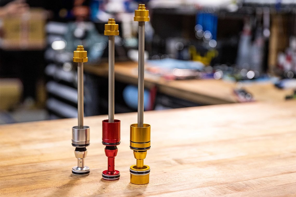

RockShox setzt auf seine hauseigene DebonAir+ Federung in der ZEB Ultimate. Der Airshaft wird dabei direkt von unten in das Standrohr eingesetzt, als Dichtfläche wird entsprechend die Innenfläche des Standrohrs verwendet. Praktisch ist das vor allem, wenn man die Gabel im Federweg verändern möchte. Das geht kostengünstig und schnell, da nur der Airshaft gewechselt werden muss.
DebonAir steht bei RockShox seit ein paar Jahren für eine vergrößerte Negativ-Luftkammer
# DebonAir steht bei RockShox seit ein paar Jahren für eine vergrößerte Negativ-Luftkammer – das verbessert Ansprechverhalten und Gegenhalt der Gabel im mittleren Federwegsbereich.
DebonAir steht bei RockShox für eine große Negativ-Feder, DebonAir+ für eine extra große. An der ZEB wurde der Luftschaft speziell ausgeführt, um zwei wichtige Merkmale zu vereinen: Ein großes Luftkammervolumen der Negativ-Luftkammer gewährleisten und die Rückwärtskompatibilität mit DebonAir-Gabeln zu erhalten. Wie funktioniert das genau? Der Ausgleichskanal zwischen Positiv- und Negativ-Feder im Standrohr musste an der gleichen Position bleiben – der vergrößerte Bauraum der Negativkammer ergibt sich durch einen Hinterschnitt an der Hauptdichtung des Hauptkolbens. So kann man den neuen Airshaft auch in den älteren ZEB-Modellen verwenden. Smarte Lösung – so soll die Gabel sensibel und möglichst linear im ersten Federwegsbereich arbeiten, bevor sie Progression aufbaut.
Der goldene Airshaft der ZEB unterscheidet sich durch den Aufbau über (hier unter, da auf dem Kopf stehend) der Hauptdichtung von denen der Lyrik und SID
# Der goldene Airshaft der ZEB unterscheidet sich durch den Aufbau über (hier unter, da auf dem Kopf stehend) der Hauptdichtung von denen der Lyrik und SID – die Negativ-Kammer ist durch den Hinterschnitt/hinter der Hauptdichtung vergrößert und damit Rückwärtskompatibel zu älteren ZEB Gabeln.
Die Endprogression kann zusätzlich über den Ein- und Ausbau von Volumenspacern gesteuert werden. In der 180 und 190 mm Gabel sind ab Werk keine Spacer verbaut, die Endprogression kann also nur erhöht werden.

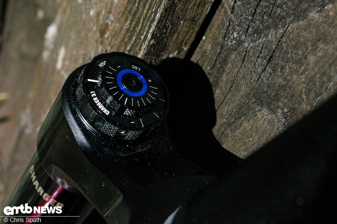

Dämpfungsseitig setzt RockShox mit der Charger 3.1 auf eine etwas neue Systematik. Neu ist eine empfohlene Basiseinstellung, in der die Druckstufen in einer mittleren Einstellung stehen. Ab der Basiseinstellung in der Mitte gibt es für Low- und Highspeed Druckstufe je 2 Stufen höher oder niedriger. Umgesetzt wird das intern über drei Ventile: Die extern verstellbare Lowspeed-Druckstufe setzt ein Nadelventil ein. Dazu gibt es einen Shimstack, der als Basisdämpfung nicht extern verstellt werden kann. Weiter unten in der Kartusche sitzt das Pyramid-Ventil, das von außen verstellt werden kann. Strenggenommen handelt es sich auch hier um eine Art Nadelventil mit stufigem Profil, das den Ölfluss in die Kartusche zum Teil limitiert und als extern verstellbares Highspeed-Ventil fungiert.
Mitte-Mitte ist kein Linien-Tipp, sondern die Basis Einstellung der RockShox ZEB Ultimate bei der Druckstufendämpfung.
# Mitte-Mitte ist kein Linien-Tipp, sondern die Basis Einstellung der RockShox ZEB Ultimate bei der Druckstufendämpfung. – davon kann man je 2 Klicks nach oben oder unten abweichen.
Der hohl gebohrte Schaft, auf dem das Pyramid-Ventil sitzt, sollte immer ausreichend Volumenstrom zulassen, dass die darin sitzende Lowspeed-Nadel konstant mit ausreichend Öl umströmt wird. So will RockShox den Einfluss der Highspeed-Druckstufen-Einstellung auf die Lowspeed-Druckstufe reduzieren. Schließt man hingegen das Lowspeed-Ventil, kann der Volumenstrom durch den hohl gebohrten Schaft fließen und dort durch den Basis-Shimstack abgefangen werden. Ein erhöhter Druck hinter dem Highspeed-Ventil soll nicht auftreten. Dieses Crossover – also die Veränderung des Öldrucks beim Verstellen eines Reglers und die Auswirkungen des veränderten Öldrucks auf das jeweils andere Ventil – soll damit ausgemerzt worden sein.
Zugstufenseitig setzt RockShox auch auf die Kombination aus Nadelventil für die Lowspeed-Einstellung, sowie einem Shimstack für die Highspeed-Einstellung.

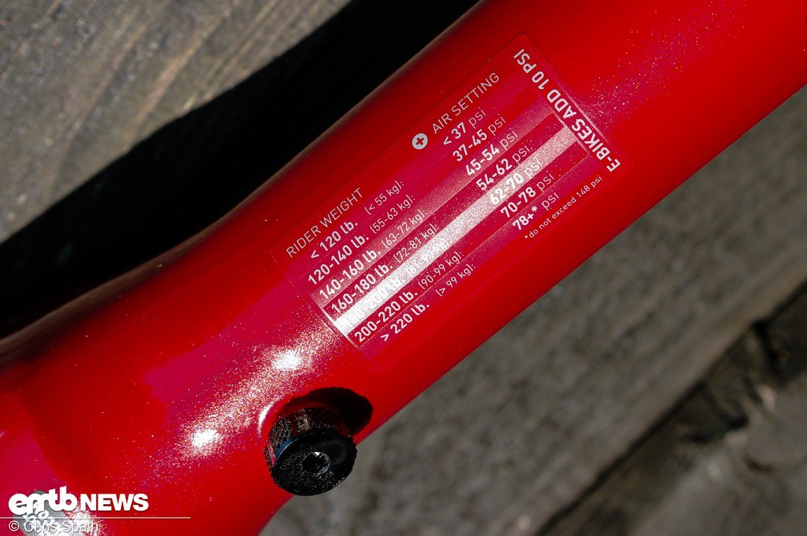

RockShox liefert seine Produkte mit einem Aufkleber aus, der beim Setup hilft und Gewichtsabhängige Druckangaben für die Luftfeder liefert. Etwas feiner geht es mit der Hauseigenen App. Hier wird sogar noch eine Zugstufen-Empfehlung passend zum Luftdruck mitgegeben. Bei 80 kg empfiehlt die App mit 60 psi – das deckt sich mit der Angabe auf dem Aufkleber. Der Sticker verrät: Für das E-Bike sollen jedoch 10 psi mehr reingepumpt werden, also 70 psi. In der App ist das nicht ersichtlich, zumindest nicht, wenn man sich nicht registriert.
Der Zusatz zum erhöhten Luftdruck beim E-Bike fehlt in der Trailhead-App, wenn man sich nicht anmeldet
# Der Zusatz zum erhöhten Luftdruck beim E-Bike fehlt in der Trailhead-App, wenn man sich nicht anmeldet – die Zugstufen-Einstellung findet mann nur in der App.
Die Zugstufe soll ich mit -9 Klicks der insgesamt XY Klicks einstellen. Gestartet wird bei der Druckstufe in der Mitte mit der Grunddämpfung, wer das Gefühl hat davon abweichen zu müssen, kann das mit je zwei Klicks nach unten und oben, aber innerhalb laut RockShox trotz der wenigen Klicks in einer großen Bandbreite. Die Gabel ist damit im Basissetup aber höchst unkompliziert. Das Gefällt!

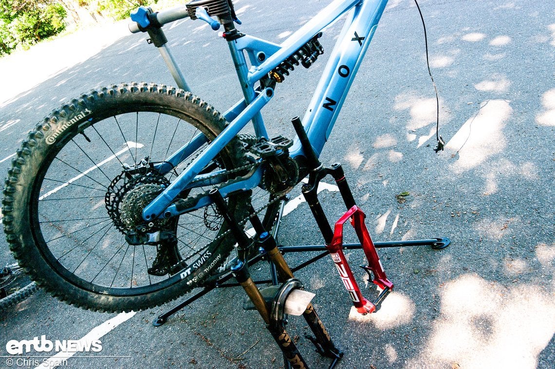

Strukturiertes Federgabeltesten kann ganz schön langweilig sein. Im Grunde fährt man ein und denselben Trail immer und immer wieder. Dafür habe ich mir zwei Trails ausgesucht, bin an zwei Tagen auf zwei unterschiedlichen Strecken strukturiert Back-to-Back gefahren und die Gabeln jeweils noch ein paar Tage ohne Gabeltausch am selben Tag.
Hin und her geht es beim Gabel-Test
# Hin und her geht es beim Gabel-Test – insgesamt habe ich über 40 Runs im Back-to-Back-Modus hinter mir, dazu wurden beide Gabeln jeweils mehrere volle Tage gefahren.

Höhere Druckstufen-Einstellungen funktionieren zwar, werden aber auf Dauer anstrengend zu fahren
# Höhere Druckstufen-Einstellungen funktionieren zwar, werden aber auf Dauer anstrengend zu fahren – die Arme werden dann schon auf kurzen Trail-Abschnitten etwas schwer.
Sinnvoller war in meinen Augen eher der etwas reduzierte SAG
# Sinnvoller war in meinen Augen eher der etwas reduzierte SAG – dann passen Komfort, Kontrolle und Traktion der ZEB Ultimate hervorragend – so stelle ich mir das vor.
Auch mit der Fox 38 macht das Druckstufen-Tuning Spaß. Im Vergleich zum Vorgänger mit Grip2 Kartusche ist die Grip X2 deutlich gefälliger, arbeitet wesentlich feinfühliger und kraftsparender. Nachdem ich vom Vorgänger kein großer Fan war, hat sich die aktuelle 38 Factory wieder recht schnell einen Platz unter meinen Lieblings-Gabeln erarbeitet.
Das nutzbare Sprektrum ist für mich sehr breit. Drehe ich die Dämpfung fast zu, bleiben meine Arme immer noch weitestgehend entspannt, von Armpump kann nicht die Rede sein. Spürbar wird dann aber, dass die Gabel anfängt, unkontrolliert zu werden und stärker zu deflektieren. Ein Halten der Linie im Steinfeld ist mit meinen dünnen Armen dann nicht mehr drin. Faszinierend fand ich trotzdem, wie gering die Belastung ausfällt und wie wenig Haltekraft ich benötige. Vielleicht muss ich ins Fitnessstudio, um die Gabel selbst bei hoher Druckstufen-Einstellung einfach in den Boden rammen zu können?
Die Fox 38 will es gerne etwas zügiger, belohnt das auch mit kraftsparender Arbeit und abgefahren hoher Kontrolle
# Die Fox 38 will es gerne etwas zügiger, belohnt das auch mit kraftsparender Arbeit und abgefahren hoher Kontrolle – Armpump konnte ich der Gabel selbst mit nahezu geschlossener Druckstufe nicht entlocken – irgendwann fängt die Präzision an zu leiden – dafür bin ich vermutlich zu leicht oder habe nicht genug Bumms in den Armen.
Speed ist bei beiden Gabeln auf jeden Fall dein Freund
# Speed ist bei beiden Gabeln auf jeden Fall dein Freund – die dicken Chassis der Gabeln sind mir am E-Mountainbike nicht negativ bei der Steifigkeit aufgefallen.
Dreht man die Druckstufe der Fox 38 komplett auf, wird sie etwas indirekt
# Dreht man die Druckstufe der Fox 38 komplett auf, wird sie etwas indirekt – insgesamt bekommt man mit der 38 aber eine Vielzahl guter Kombinationen bei der Dämpfungseinstellung.
Grenzwertig wird es für mich nur mit offener Lowspeed-Druckstufe. Hier wird die Gabel ebenso etwas indirekt und kann den Fahrerimpuls nicht mehr gut genug auf den Boden bringen. Nach verschiedensten Einstellungen von eher offen, satt, aber weniger direkt, bis geschlossen und etwas unkontrollierter bin ich um das Basis-Setup herum oszilliert und habe mich im Bereich weniger Klicks davon sehr wohlgefühlt.
Dann bietet die 38 herausragende Kontrolle, selbst bei hohen Geschwindigkeiten, begeistert durch sensible Lastwechsel und wenig Anstrengung bei tollem Support. Fest steht für mich aber: Die Fox 38 Factroy profitiert von einer gewissen Grunddämpfung, damit man das Maximum aus ihr herausholt.
Insgesamt braucht die 38 etwas mehr Druck. Sei es von oben, durch ein höheres Tempo oder steilere Trails. Das „saugt sich am Boden fest“, wie ich es aus der ZEB Ultimate bekommen habe, war für mich im Testrad etwas Kompromiss-behafteter: Hier muss man auch mit dem Druck runter und die Dämpfung öffnen. Wie eingangs beschrieben, habe ich meinen Startwert auch auf die Gesamtbalance des Bikes ausgelegt.
Eher auf der linearen Seite liegt die Kinematik des Nox Amplifier, weshalb ich es mit einer recht hohen Federrate fahren muss. Will ich das Staubsaugerfeeling mit der 38 erzeugen, bekomme ich eine leichte Asymmetrie ins Fahrwerk. Wer rein aufs Staubsaugerfeeling aus ist, bekommt das bei der ZEB einfacher bzw. kompromissloser. Fans von maximaler Kontrolle sind hingegen mit der 38 gut beraten.
Im weiteren Testverlauf konnte ich noch den CaneCreek Tigon ausprobieren – der Dämpfer kann durch seine Hybridfeder das lineare Heck des Nox etwas abpuffern und ich konnte mit der Federrate am Dämpfer 50 lbs runter – entsprechend auch die Fox 38 etwas softer abstimmen. Auch hier stellt sich aber nicht die hohe initiale Feinfühligkeit ein, die wir von der ZEB kennen. Die 38 bleibt etwas sportlicher und direkter.
Fox 38 Factory vs. RockShox ZEB Ultimate – Welche Gabel eignet sich für wen?
ZEB oder 38? Eine gute Frage. Beide! Aber müsste ich mich entscheiden, fiel die Wahl wahrscheinlich auf die ZEB.
Persönlich mag ich beide Federgabeln, aber die RockShox ZEB taugt mir unterm Strich etwas mehr, und das liegt nicht nur am gelungenen Design und dem sexy Rot. Die extrem einfache Abstimmbarkeit, die hohen Nehmerqualitäten, das satte Gefühl auf dem Trail und der passende Flex in Längsrichtung machen sie für mich ideal am E-Mountainbike.
Rico Haase, Chefredakteur eMTB-News.de
Mit ihrer höheren Endprogression und dem längeren Federweg denken wir, dass die ZEB besser aufgehoben ist, wenn man ordentlich zünden will – also im Enduro- und Freeride-Bereich. Auch – wie oben bereits notiert – Fans von absoluter plushness und einfacher Abstimmbarkeit sind bei der ZEB zu Hause. Dank der simplen Basis-Einstellung, deutlich spürbarer und weniger Klicks, eignet sich die Gabel damit ab dem Anfänger bis hin zum Profi gut.
Die 38 hingegen begeistert durch ihre präzise abstimmbare Dämpfung eher Racer oder Setup-Perfektionisten. Reine Anfänger sind mit der Bandbreite an Einstellungen eher überfordert. Zwar kann man im Setup der Gabel weniger grobe Fehler machen, die das Fahrverhalten wesentlich verschlechtern, als noch beim Vorgänger, trotz allem würden wir sagen: Eine Anfänger-Gabel ist die Fox 38 Factory Grip X2 nicht. Hier geht es ab dem Fortgeschrittenen, bis zum Profi.
Das spiegelt sich auch bei Rico und mir wider: Rico als Fan des satten Fahrwerks ist Fan der ZEB Ultimate. Mein Anforderungsprofil entspricht aktuell eher dem, was die 38 leistet.
Komfort auf der einen Seite, hohe Progression auf der anderen, die ZEB kann ein breites Publikum glücklich machen
# Komfort auf der einen Seite, hohe Progression auf der anderen, die ZEB kann ein breites Publikum glücklich machen – Rico ist Fan des seichten Ansprechverhaltens, sein Favorit war die knallrote RockShox-Gabel.
Kontrolle und Präzision bietet die Fox 38 satt, begeistert aber auch durch ein wenig anstrengendes Fahrverhalten
# Kontrolle und Präzision bietet die Fox 38 satt, begeistert aber auch durch ein wenig anstrengendes Fahrverhalten – Chris sucht gerne Linien, versucht die vom Wuffel hinterherzufahren und hat sich auf der Fox 38 pudelwohl gefühlt.
Das ist uns aufgefallen
    • Auf dem Papier Kann die ZEB in fast allen Punkten abräumen und die 38 in den Schatten stellen. Leider ist selbst die Fox 38 Performance Elite Grip X2 so teuer, dass Sie die ZEB auf dem Papier angreifen kann.
    • Lieferumfang ZEB kommt mit Schutzblech, für die 38 muss man sich eines besorgen.
    • Druckaufbau Unsere Fox 38 war auffällig im Bereich Druckaufbau im Casting. Die Gabel pumpte sich regelmäßig so auf, dass im Casting ein Überdruck entstand, der mit lautem Zischen beim Drücken der Ausgleichsventile entwich. Das kann negativen Einfluss auf die Performance haben – wir mussten sehr regelmäßig Druck ablassen.
    • Performance Beide Hersteller sind inzwischen auf einem sehr hohen Level. Noch vor ein paar Jahren waren die Performance-Unterschiede deutlicher und einfacher herauszufahren. Inzwischen sind es eher Nuancen, die sich aber dennoch spürbar auswirken.
# Etwas viel Druckaufbau hatten wir an der Fox 38 – die Ventile auf der Rückseite des Castings müssen regelmäßig betätigt werden – das Schutzblech ist bei der 38 auch nicht im Lieferumfang enthalten – bei der ZEB schon.
