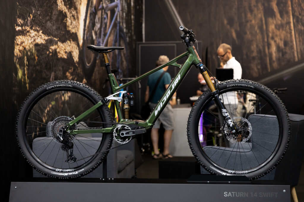

Nicolai Saturn 14 Swift
Das Nicolai Saturn 14 Swift ist das neueste Modell aus dem Hause Nicolai. Es basiert auf dem Nicolai Saturn 14 ohne Motor und übernimmt dessen Geometrie- und Fahrwerksdaten zu 100 %. Mit seinen 150 mm Federweg an der Front und 130 mm am Heck eignet es sich perfekt für jedes Stollen-Terrain von der Hausrunde bis zur epischen Tagestour. Das 29er Fully folgt dem bekannten Geolution Trail Konzept von Nicolai und soll mit einem flachen Lenkwinkel (64,8°), langen Kettenstreben, einem steilen Sitzwinkel (76,5°) und reichlich Reach (480 mm in Größe M) eine optimale Lastverteilung und Bike-Kontrolle bieten.
Beim Antrieb wird auf den neuen Bosch SX mit 400 Wh Akku gesetzt, was die Grenze hin zum Bio-Bike noch mehr verschwimmen lassen soll. Auch ein Range-Extender ist vorgesehen, um noch etwas mehr Reichweite zu erzielen. Hier wird es drei Ausstattungsvarianten geben, die preislich von 8.999 € für das HLS bis hin zu 11.999 € für das HRZ reichen. Deswegen findet ihr das Nicolai Saturn 14 Swift übrigens auch im Schaufenster ausgewählter Nicolai-Händler und damit viel mehr Möglichkeiten, ein Nicolai aus der Nähe zu sehen.
# Nicolai Saturn 14 Swift – ein Light E-MTB von Nicolai! Ganz der Philosophier des Saturn 14 Trail-Bikes ohne E folgend gibt es ein 150 mm/130 mm Fahrwerk, 29"-Laufräder und eine progressive Geometrie. Das alles mit Bosch SX-Antrieb, 400 Wh Akku und Serienfertigung. Los geht es ab 8.999 €.
