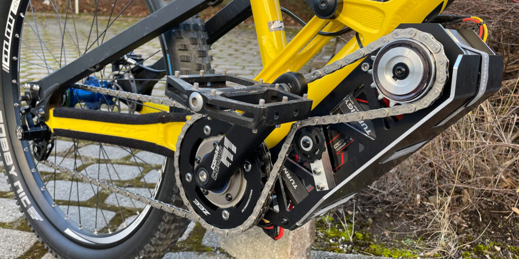

Georgi wollte für sein Bauprojekt neben handelsüblichen Teilen lediglich Bleche und 3D-gedruckte Parts verwenden, um sein selbst auferlegtes Limit von 1.000 € für das gesamte Kit nicht zu überschreiten. Das Teil wurde zunächst im 3D-konstruiert. Es passt auf ein Bike mit Standard-BSA-Tretlager, die Einheit enthält alle elektrischen Teile und die Batterien können durch Schwenken der Schutzplatte leicht entnommen werden. Der preiswerte Motor von Hobby King hat 2400 Watt und die beiden in Reihe geschalteten 10 A/h-Lithium-Polymer-Akkus liefern eine Systemspannung von knapp 30 Volt. „Gas“ gegeben wird über einen Lenker-Drehgriff.

# Georgis Antrieb ist bemerkenswert kompakt und hat ganz schön Dampf!
# Von Hand wurde das nicht ausgesägt: Bleche aus eloxiertem Aluminium bilden das Gerüst für den Antrieb und schützen vor aufgewirbeltem Dreck.
# Fertig! Der Antrieb sitzt vor dem Unterrohr und wird mit dem Tretlager verbunden.

Das Teil entstand im Laufe eines Jahres und kostete mit 1.200 EUR etwas mehr als geplant, wobei Georgi in dieser Zeit auch das Bike beschaffen und aufbauen musste.
Erste Testfahrten zeigen, dass der Motor tendenziell eher zu viel Kraft liefert. In flachem Gelände liegt die Reichweite vollelektrisch bei knapp 5 km, und wenn der Fahrer mitpedaliert, bei etwa 20 Kilometern.

Da Georgi sein Bike für Fahrten zur Arbeit und nicht bei allzu nassem Wetter benutzt, stören ihn die teilweise offen liegenden elektrischen Bauteile in der Praxis nicht. Aufgewirbelter Dreck scheitert an der Mudplate (Platte, die vor Dreck schützt, Anm. d. Red.).
# Eine zusätzliche Kette liefert die Motorkraft zum Kettenblatt.

Auf unsere Frage nach Problemen mit dem Antrieb nennt Georgi den Bedarf für Reifen mit geringerem Rollwiderstand, für Schraubensicherungslack und Abstimmungsfragen am Fahrwerk. Gar nicht so übel für einen ersten Versuch!
