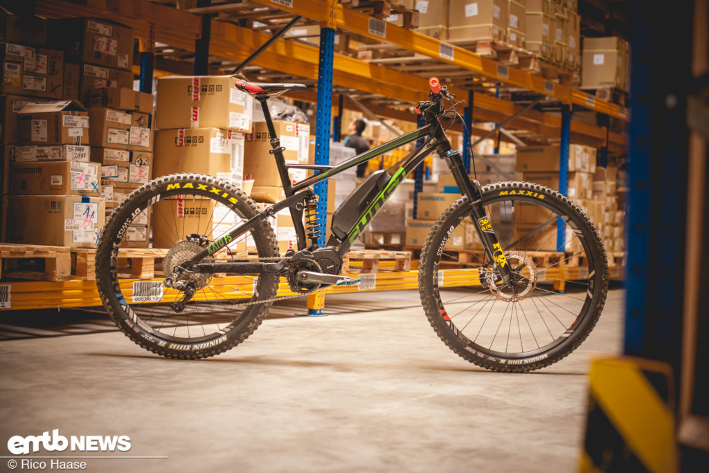

Ghost Kato FS 8 custom auf den ersten Blick
So ein sensibles Heck sucht seines Gleichen
Dieses E-Bike hat uns im Stand schon gewaltig überrascht. Irgendwas stimmt hier doch mit den Laufrädern nicht, oder? Nach einem kurzen Moment der Verwunderung erkannten wir den Grund dafür: Scaled Sizing, zwei verschieden große Laufräder an einem eMTB. Bekannt aus dem Motocross-Sport und in jüngster Zeit vermehrt zu beobachten (hier z.B. bei den KTM-E-Bikes 2018), scheint dieser Trend nun endgültig Einzug in die Serie zu halten. An dem Ghost Kato FS 8 von Maxi rollt vorne ein 29″ und hinten ein 27.5″ im Plusformat. Beide Laufräder in der Hybrid-Ausführung von DT Swiss. Auffällig ist auch der Cane Creek Double Barrel Inline Coil, der mit seiner Stahlfeder für ein extrem sensibles Heck sorgt. Dazu kommen die Bremsen, die es so wahrscheinlich niemals in Serie geben wird, aber einen guten Eindruck machen. Maxi hat hier die Bremsgriffe einer Shimano XTR mit Shimano Saint-Bremssätteln gepaart und 200er Scheiben verbaut. Auch das ist eine sehr potente Mischung, die extreme Bremspower bei minimalem Gewicht verspricht. Auch beim Cockpit hat Maxi auf Haltbarkeit gesetzt. Er hat einen 40 mm kurzen Syntace-Vorbau mit einem Carbon-Riserbar von Syntace verbaut. Als i-Tüpfelchen wird an einem E-Bike natürlich auch elektrisch geschaltet. In diesem Fall werden die Gänge von einem Shimano XTR Di2 Schaltwerk gewechselt und unterstützt wird der Fahrer von einem Shimano Steps e8000-Motor.

# Das Ghost Kato FS 8 – gepimped by Maxi Dickerhoff
Geometrie
Dieses Modell haben wir in XL getestet. Maxi sagte damals zu uns: „Probiert es doch mal in XL, das ist echt geil.“ Okay dachten wir, und nahmen Rahmengröße XL.

  • Rahmen: 0
  • Gabel: Fox 36 Elite / Federweg 160 mm
  • Dämpfer: Cane Creek Double Barrel Inline Coil / 140 mm
  • Schalthebel: Shimano XTR Di2
  • Schaltwerk: Shimano XTR Di2
  • Kassette: Shimano XTR 11-42
  • Kurbel: Shimano Steps
  • Bremse: Shimano XTR/Saint / Bremsscheiben 200 mm
  • Laufrad vorne: DT Swiss Hybrid 29″/Boost
  • Laufrad hinten: DT Swiss 27,5″ / 12 x 147 mm
  • Reifen vorne:Maxxis Minion DHR II / 29 x 2,4 / MaxxPro TR EXO
  • Reifen hinten:Maxxis Minion DHR II / 27,5 x 2,8 / 3C MaxxTerra TR EXO
  • Sattel: Ergon
  • Sattelstütze: KS LEV
  • Lenker: Syntace Vector Carbon
  • Griffe: Ergon GE1 Factory
  • Vorbau: Syntace 40 mm
  • Motor: Shimano Steps e8000
  • Display: Shimano
  • Akku: 500 Wh
  • Leistung: 250 W
  • Gewicht: 21,1 kg
