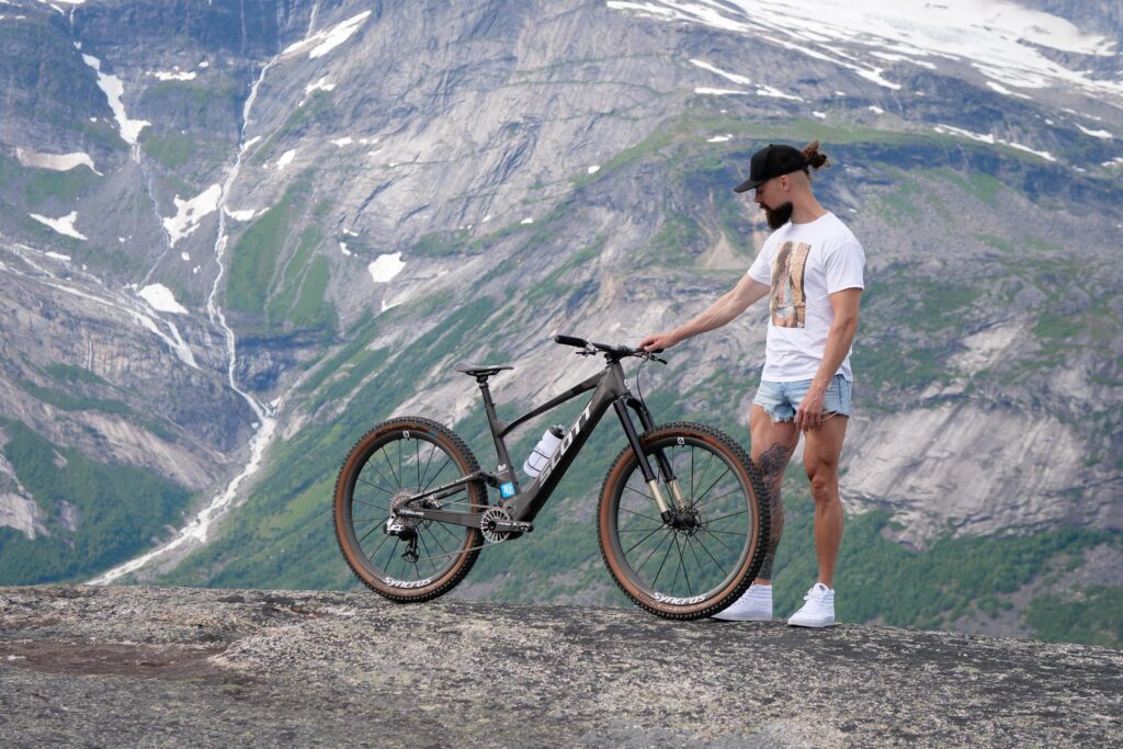

Der Schwede Gustav „Dangerholm“ Gullholm ist nicht nur für seine extrem kurzen Beinkleider bekannt, sondern vor allem für seine Leichtbauten – mit dem Scott Lumen möchte er jetzt neue Maßstäbe setzen und präsentiert nach eigener Aussage das leichteste E-MTB der Welt, das sich mit einem Gewicht von 12,9 kg wie ein herkömmliches Mountainbike fahren lässt, aber auf Knopfdruck eine Extraportion Boost entfesselt.
# Das Scott Lumen von Dangerholm in der XC-Ausführung – gerade einmal 12,9 kg bringt das E-MTB mit 360 Wh-Akku auf die Waage und damit weniger als die meisten Biobikes. Inklusive Pedale wohlgemerkt.
