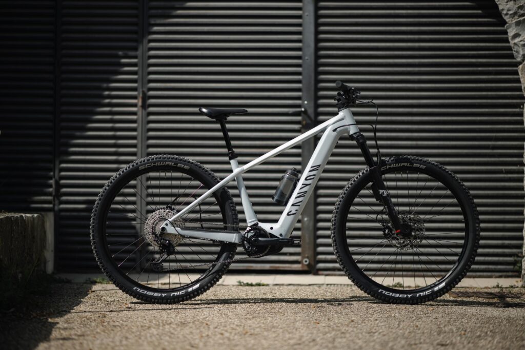

Mit dem neuen Grand Canyon:ON stellt der Koblenzer Versender sein E-Hardtail neu vor – der Alurahmen wurde komplett neu aufgelegt und dabei mit einer modernen Geometrie, die Komfort und Sicherheit verspricht, ausgestattet sowie zahlreichen Befestigungsmöglichkeiten, an denen nicht nur Flaschenhalter, sondern auch Gepäckträger, Schutzbleche, Ständer und Lampen angebracht werden können und so aus dem E-MTB schnell und einfach einen E-Commuter machen können.
Die größte Neuerung dürfte aber im Motor stecken – hier setzt Canyon ab sofort auf den Bosch CX Gen4 und damit auch die Möglichkeiten des Smart System. In Verbindung mit der Bosch eBike Flow App ist es so möglich, das Grand Canyon:ON Routen zu planen und über Waldwege zu navigieren, aber auch etliche Einstellmöglichkeiten für die Antriebseinheit zu treffen. Zudem gibt es die Möglichkeit, ein umfassendes Anti-Diebstahl- und Bike-Tracking-System zu nutzen und das Smartphone so in einen digitalen Schlüssel zu verwandeln, der das E-Bike ver- und entriegeln kann.

Geometrie
Die Geometrie des neuen Grand Canyon:ON wird von Canyon mit den Worten ausgewogen und modern beschrieben – dem können wir uns anschließen. Immer im Auge behalten sollte man natürlich, dass es beim Grand Canyon:ON um ein E-Bike handelt, dass sowohl auf dem Asphalt im urbanen Dschungel als auch auf Trails ein Zuhause haben soll. Der Reach von 475 mm in Größe L soll so Fahrerinnen und Fahrern von 183 cm bis 192 cm genügen und wird mit einem Lenkwinkel von 68° kombiniert. Damit werden zwar keine World Cup Downhillstrecken angegangen; für den Ausflug auf leichte Trails im Mittelgebirge solle es aber dennoch Sicherheit vermitteln. Einem quirligen Charakter dürften dann auch die Kettenstreben von 460 mm im Wege stehen, die extrem lang ausfallen, aber eben auch viel Stabilität und Geradeauslauf in der Ebene, etwa beim Commuten, bringen dürften. Insgesamt eben ein Allrounder, der vieles mitmachen dürfte, seine Heimat aber nicht ausschließlich auf dem Trail hat.
