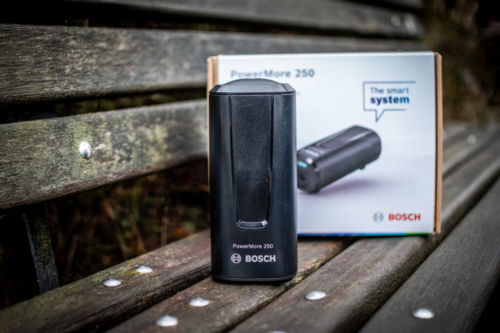

Der Bosch PowerMore 250 ist ein kompakter Zusatzakku in der Größe einer Trinkflasche, der die Akkukapazität von E-Bikes mit Bosch Smart System um weitere 250 Wh erhöht. Mit einem Gewicht von 1,48 Kilogramm lässt sich der Range Extender einfach handhaben und an der Halterung, die an den Montagepunkten für den Trinkflaschenhalter montiert wird, einstecken. Er ist mit allen Akkus des Smart Systems kombinierbar – hier sollte vorab geprüft werden, ob das eigene E-Bike für den Einsatz des PowerMore 250 vorbereitet ist.

# Bosch PowerMore 250 – der kompakte Flaschenakku für das Bosch Smart System mit 250 Wh zusätzlicher Power. – Preis: 469,00 € (UVP)

Der PowerMore 250 wurde entwickelt, um die Reichweite von E-Bikes mit Bosch Smart System zu erweitern, und zwar um satte 250 Wh, wie der Name bereits vermuten lässt. Im Vergleich zu anderen Range Extendern von TQ, Specialized (beide 160 Wh) oder etwa Mahle (185 Wh) ist das schon ordentlich. Nur Orbea hat 252 Wh einen ebenbürtigen Vertrerter am Start.
Der PowerMore 250 wird an den Flaschenhalterungen des Rahmens befestigt und über ein spezielles Kabel mit dem Ladeport des E-Bikes verbunden. Die kompakte Größe ermöglicht eine einfache Integration in den Rahmen ohne große Beeinträchtigung des Fahrverhaltens und gestaltet das Handling des Range Extenders einfacher. Ein bisschen Platz muss jedoch im Rahmen vorhanden sein: Der schwarze Barren misst 218 mm in der Länge, 79 mm in der Breite und 88 mm in der Tiefe – inklusive Halterung!
# Im PowerMore Kit enthalten sind der Akku, die Halteplatte und ein Flaschenhalter, der bei Nichtnutzung anstelle des Akkus in die Halterung eingesetzt werden kann.
