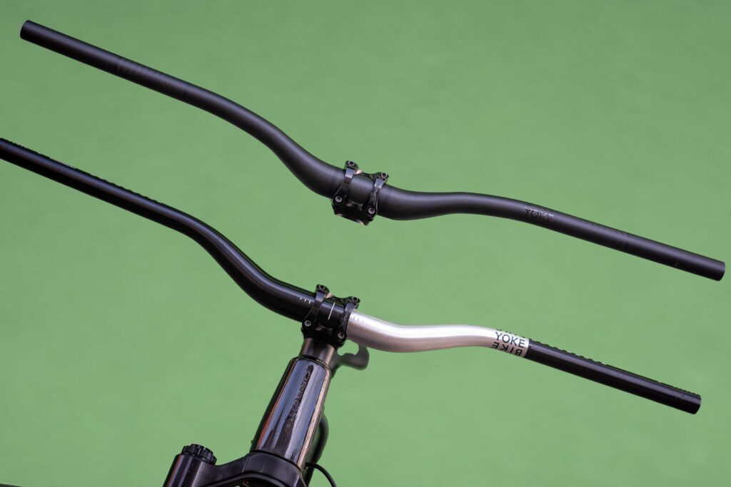

Bikeyoke Barmate Aluminium
Auch Aluminium-Liebhaber kommen bei BikeYoke künftig auf ihre Kosten. Der neue BikeYoke Barmate Aluminium teilt sich die Geometrie mit seinen Kohlefaser-Geschwisterchen und ist ebenfalls in zwei Stack-Varianten erhältlich.
# Auch einen Aluminium-Lenker hat Bikeyoke ab sofort im Programm - dieser kostet je nach Farbe 89 € oder 99 € und bringt 312 g auf die Waage.
# Bikeyoke Barkeeper-3
# Bikeyoke Barkeeper-14
# Bikeyoke Barkeeper-22
Auch hinsichtlich der Stabilität steht die Alu-Variante dem Carbon-Lenker in nichts nach und erfüllt im EFBE Tri-Test ebenfalls die ASTM F2043-13 Kategorie 5 Norm. Konträr zum Carbon-Lenker ist die Alu-Variante auch mit Direct-Mount-Vorbauten mit extrabreiter Klemmung kompatibel. Hier stehen satte 85 mm Klemmbereich zur Verfügung.
Je nach Vorliebe kann man den Lenker wahlweise komplett in Schwarz oder in einer auffälligen Schwarz-Silber-Kombination erstehen. Beide Varianten setzen auf ein anodisiertes Finish.
Natürlich bringt das Alu-Modell mit einem Gewicht von 312 g rund 54 g mehr auf die Waage. Dafür ist er aber auch wesentlich erschwinglicher. Der schwarze Bikeyoke Barmate Aluminium wandert für 89 € über die Ladentheke, während die schwarz-silberne Variante 10 € mehr kostet.
# Auch hier finden sich praktische Markierungen zum Ausrichten der Bremsgriffe.
# Bikeyoke Barkeeper-11
# Bikeyoke Barkeeper-16
# Der Lenker ist auch mit extrabreiten Vorbauklemmungen kompatibel.
