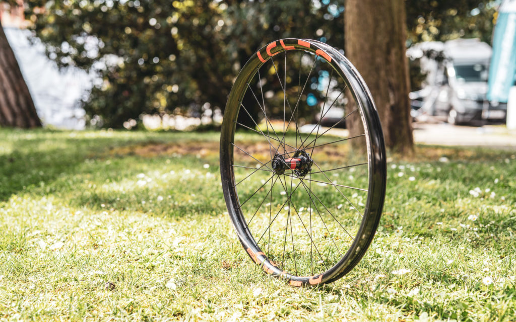

Die Beast MTB Rim XC25 ist eine gerade einmal 346 g leichte Carbon-Felge, die für den Cross Country oder auch Gravel-Einsatz optimiert ist. In 29″ kommt sie mit einer Innenbreite von 25 mm (Außenbreite 30,4 mm), um dem Reifen genügend Unterstützung zu bieten. Eingespeicht werden die Laufräder mit 28 Speichen, zum Beispiel auf DT Swiss-Naben, können jedoch auch einzeln erworben werden.
# Schlanke 346 g (±5 %) sollen die Beast MTB Rim XC25-Felge auf die Waage bringen – ein Komplett-Laufradsatz soll um die 2.000 € kosten und Mitte des Jahres verfügbar sein.
# Eingespeicht werden die Felgen auf bewährten DT Swiss-Naben
# Die Felgenhörner sind hakenlos und breit ausgeführt – so soll Beschädigungen bei Durchschlägen vorgebeugt werden
# Die Decklage aus UD-Fasern schimmert tief im Sonnenlicht
# Schlichtes Profil mit 25 mm Höhe und Breite
# Feines Finish mit dezenten Aufklebern
