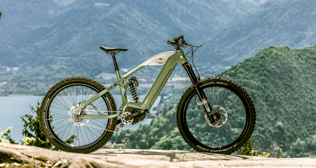

Als Neuinterpretation der DNA und des Designs von Ateliers Heritage Bike spiegelt das Heritage Altitude mit seinen schlanken Linien und den unlackierten Metallteilen, von der Motorabdeckung bis zum tankähnlichen Verdeck, einmal mehr die Welt der Motorradklassiker wider. Es ist für die Berge und steile Straßen konzipiert und zeigt eine Kombination aus Eleganz, Aggressivität und Robustheit. Entgegen seines Retro-Looks kommt das Altitude mit einem in Frankreich gefertigten Carbon-Rahmen und einem Alu-Hinterbau – und neben diversen exotischen Fahrwerksteilen und Hightech-Speziallösungen sticht uns vor allem der unverschämte 130 Nm starke Valeo Antrieb mit seinem 7-Gang-Automatikgetriebe ins Auge.
Das Valeo Smart E-Bike System ist mit seinem Drehmoment von 130 Nm und einer Unterstützung von bis zu 450 %, noch vor dem bereits bärenstarken Ritzelschreck TQ-HPR120, nun der leistungsstärkste Serien-Mittelmotor auf dem E-Bike-Markt. Vielleicht um zarte Standard-MTB-Kettenschaltungen zu schonen, wurde das Triebwerk mit einem 7-Gang-Automatikgetriebe ausgestattet, das in enger Zusammenarbeit mit dem französischen Getriebespezialisten Effigear entwickelt wurde. Um die absurde Leistung sinnvoll auf den Trail zu bringen, hat Valeo Sensoren und intelligente Systeme entwickelt, die das Verhalten des Fahrers und das Gelände analysieren, um die elektrische Unterstützung automatisch anzupassen.
Das Heritage Altitude ist überdies eines der wenigen E-Bikes mit echter integrierter elektronischer Diebstahlsicherung: Bei einem Diebstahl kann die elektrische Unterstützung automatisch gestoppt und das integrierte Getriebe in den Leerlauf geschaltet werden, außerdem ist das Bike über GPS zu orten.
Gabel und Dämpfer des Altitude kommen von BOS Suspension und bieten 150 mm Federweg vorne und hinten. Die Magura MT7 Pro Bremsanlage bietet mit ihren vier Kolben adäquate Bremsleistung für so viel Motorpower. Der einteilige 4-Kolben-Bremssattel der MT7 Pro ist aus geschmiedetem Aluminium gefertigt, was dem Bremssattel eine außergewöhnliche Steifigkeit verleiht und die MT7 Pro zu einer der stärksten und am besten kontrollierbaren Bremsen auf dem Markt macht.
Die ganze Sause fährt auf E-Deemax S Felgen und Schwalbe Eddy Current Reifen. Das soll kompromissloses Fahren auch an Steigungen, heftige Beschleunigung und technisches Trail-Riding ermöglichen. Ihr Design ist speziell auf den Einsatz am Vorder- und Hinterrad abgestimmt. An der Vorderseite absoluter Grip in engen Kurven, kombiniert mit hoher Bremstraktion und hervorragender Steuerbarkeit, auch wenn das Gewicht am Vorderrad in Steigungen schwindet, und am Hinterrad maximale Vortriebs- und Bremstraktion dank massiver Blöcke und voluminöser Mittelstollen, die auch in steilsten Steigungen viel Kraft auf den Boden übertragen.
Irgendwie ist das Ateliers Heritage Altitude damit eine zumindest kuriose Mischung aus klassischem Motorrad, E-Mountainbike und moderner Hightech-Spielwiese aus Kleinserienfertigung. Erhältlich ist das schnelle Teil zunächst nur in Rahmengröße L, für 2023 sind laut Hersteller auch Rahmen in den Größen M und XL geplant.
