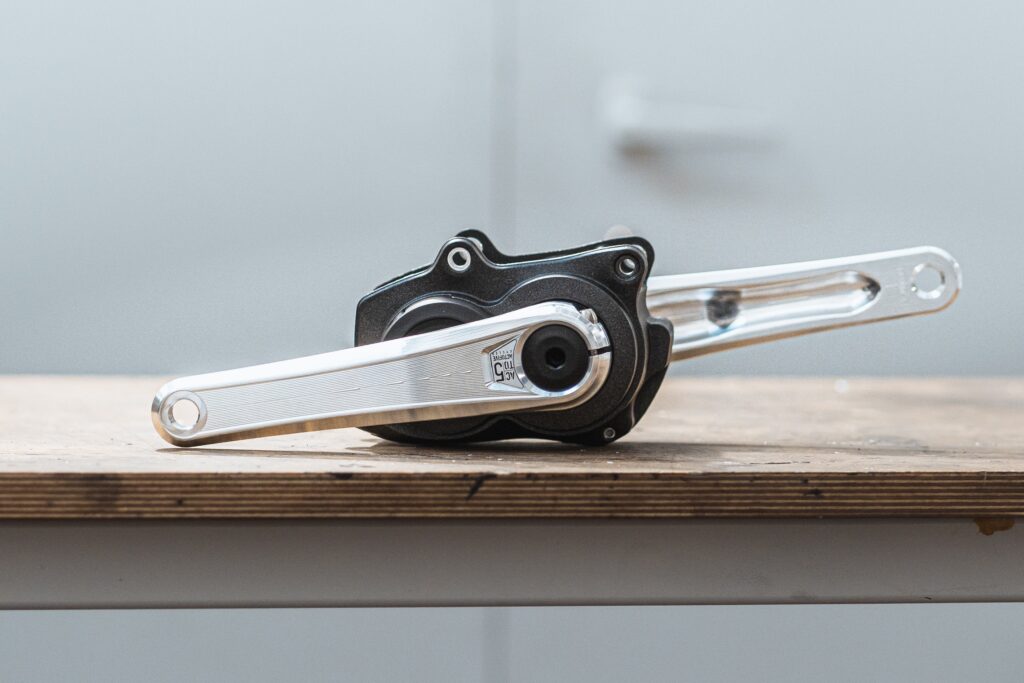

Besitzer eines Bikes mit Pinion-Getriebe gehen bei Actofive keineswegs leer aus, sondern können sich auch ein Stück CNC-Kunst ans Rad schrauben. Diese basiert auf der regulären Signature X-Kurbel, besteht also aus einem Stück CNC-gefrästem 7075-T6 Aluminium in 170 mm Länge. Laut Actofive ist die Kurbel 55 g leichter als die geschmiedete Pinion-Kurbel und 20 g leichter als die CNC-Version. Zudem wird die Kurbel über eine im Durchmesser größere Schraube auf der Achse gehalten und durch nur eine M6-Schraube geklemmt. Das soll Haltbarkeit mit einem aufgeräumteren Look vereinen. Die Actofive Signature X Gearbox ist ab März 2024 in fünf Farben für 369 € erhältlich – Versionen für Smart.Shift und den Pinion MGU-Motor (Test) sollen folgen.
# Die Actofive Signature X Pinion-Kurbeln richten sich an Getriebe-Fans – sie sollen etwas leichter als die originalen Kurbeln ausfallen … und wohl vor allem auch gut aussehen.
Bei der Actofive Signature X Gearbox-Kurbel handelt es sich um eine Eigenentwicklung von Actofive/Metzner Engineering. Die Kurbel wurde von Pinion nicht getestet oder freigegeben, wodurch die Garantie bei Verwendung der Kurbel erlischt.
# Die Pinion-Kurbeln von Actofive wechseln für 369 € den Besitzer.
