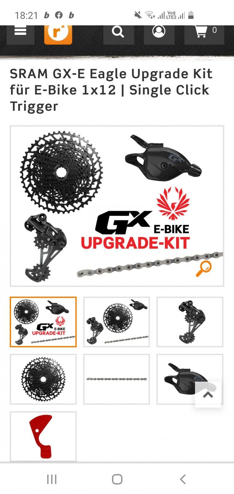

Ich habe seit kurzem ein Levo Comp 2020.
Möchte von 11fach auf 12fach upgraden
Es gibt ein Sram GX Eagle Ebike Upgradekit.
Trigger Kette Schaltwerk und PG 1230 11-50 Kassette. Brauche ich da sonst noch was?
Weiss jemand welcher Freilauf beim Levo verbaut ist? Auf 11fach bleiben und nur 11fach Kassette auf z.B. 11-50 oder 11-48 (z.B. Gabaruk) tauschen wird wahrscheinlich
nicht funktionieren. Danke für viele professionelle Antworten

Dein Bike hat keinen xd freilauf, solange du nicht unter 11 Zähne gehst kannst du auch nur eine andere 11-fach Kassette einbauen, müsste eigentlich gehen, da ja schon das GX Schaltwerk mit dem langen Käfig verbaut ist. Wobei SRAM sagt es gehen max. 42 Zähne. Wäre also ein Risiko
BenMZ
Mitglied
Trigger, Schaltwerk und kette kannst du verbauen was du willst, also GX, x01 oder xx1 . Aber da du nen hg Freilauf hast kannst du erstmal nur die NX Kassette nehmen, sofern alles von sram sein soll.
