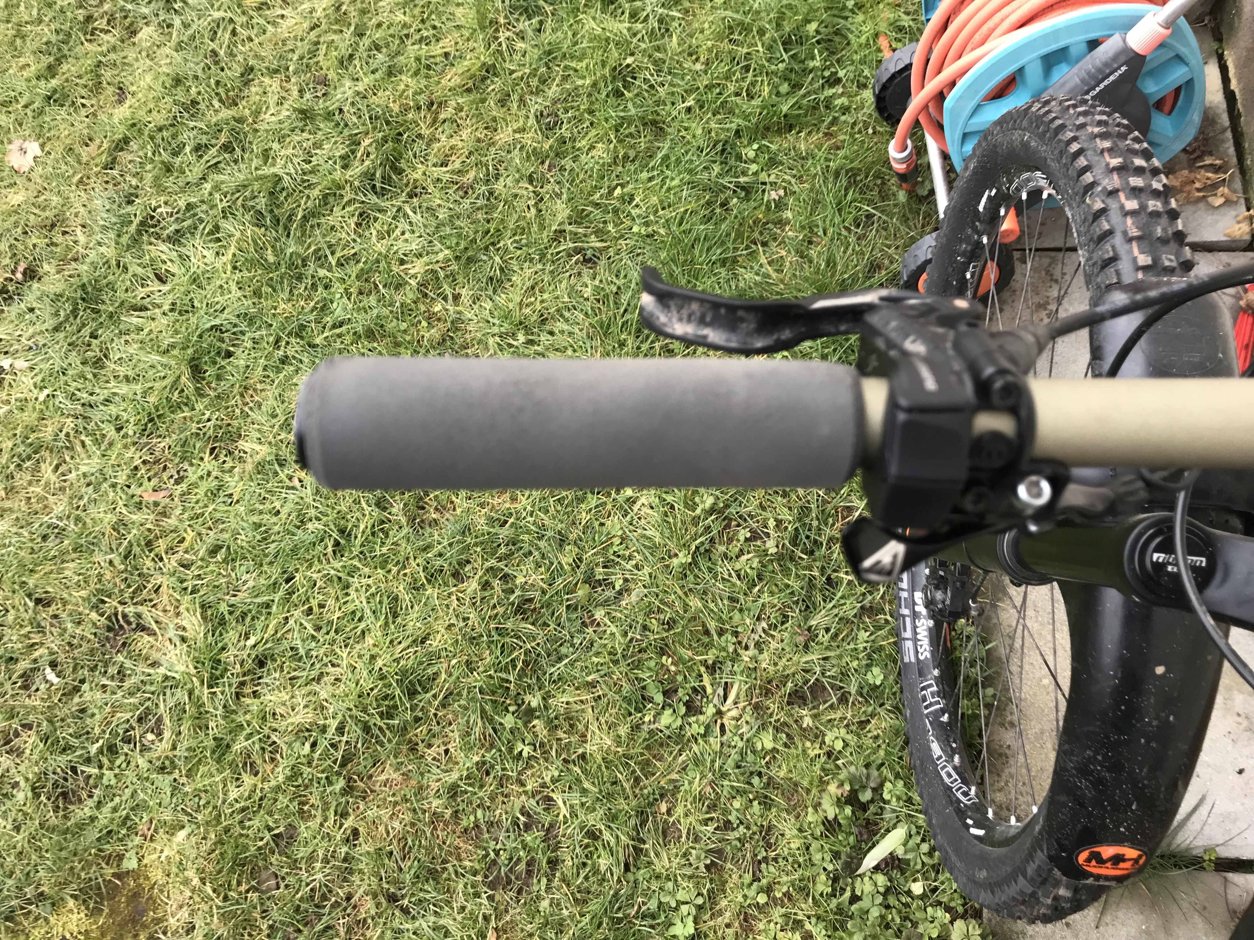

Ergonomie ist, wenn ich während der Fahrt ohne Umgreifen die unter meinem Daumen liegende Betätigung der Sattelstütze bedienen kann. Mit dem 8000er Hebel kann ich das definitiv nicht.Ich habe meinen Hebel einfach mehr in meine Richtung gedreht, sprich das Cockpit meiner Ergonomie angepasst.

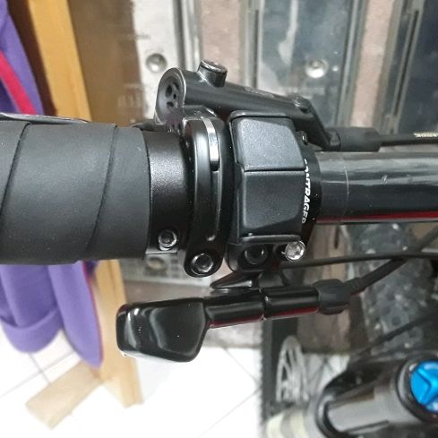

Warum nimmst du keine Bestätigung von Bontrager, kostet einen Bruchteil und funktioniert mindestens genauso gut.Die WT-Remote ist im Rückstand

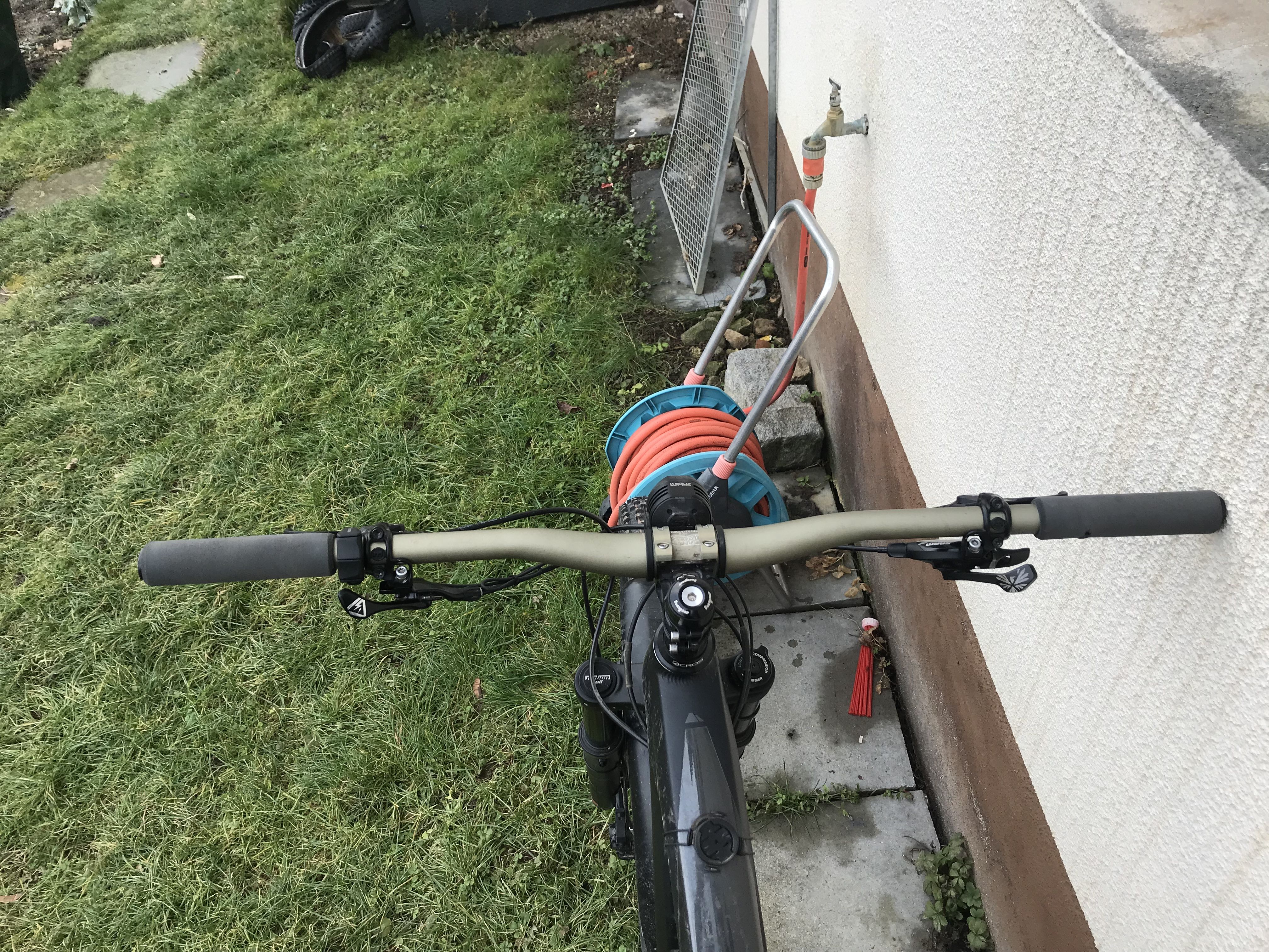

Habe ich auch. Funktioniert einwandfrei. Und ist ergonomisch genüg. Ich habe noch ein Stück griptape drauf geklebt für mehr grip. Ich kann ein Foto machen wenn ich wieder zuhause bin.Warum nimmst du keine Bestätigung von Bontrager, kostet einen Bruchteil und funktioniert mindestens genauso gut.

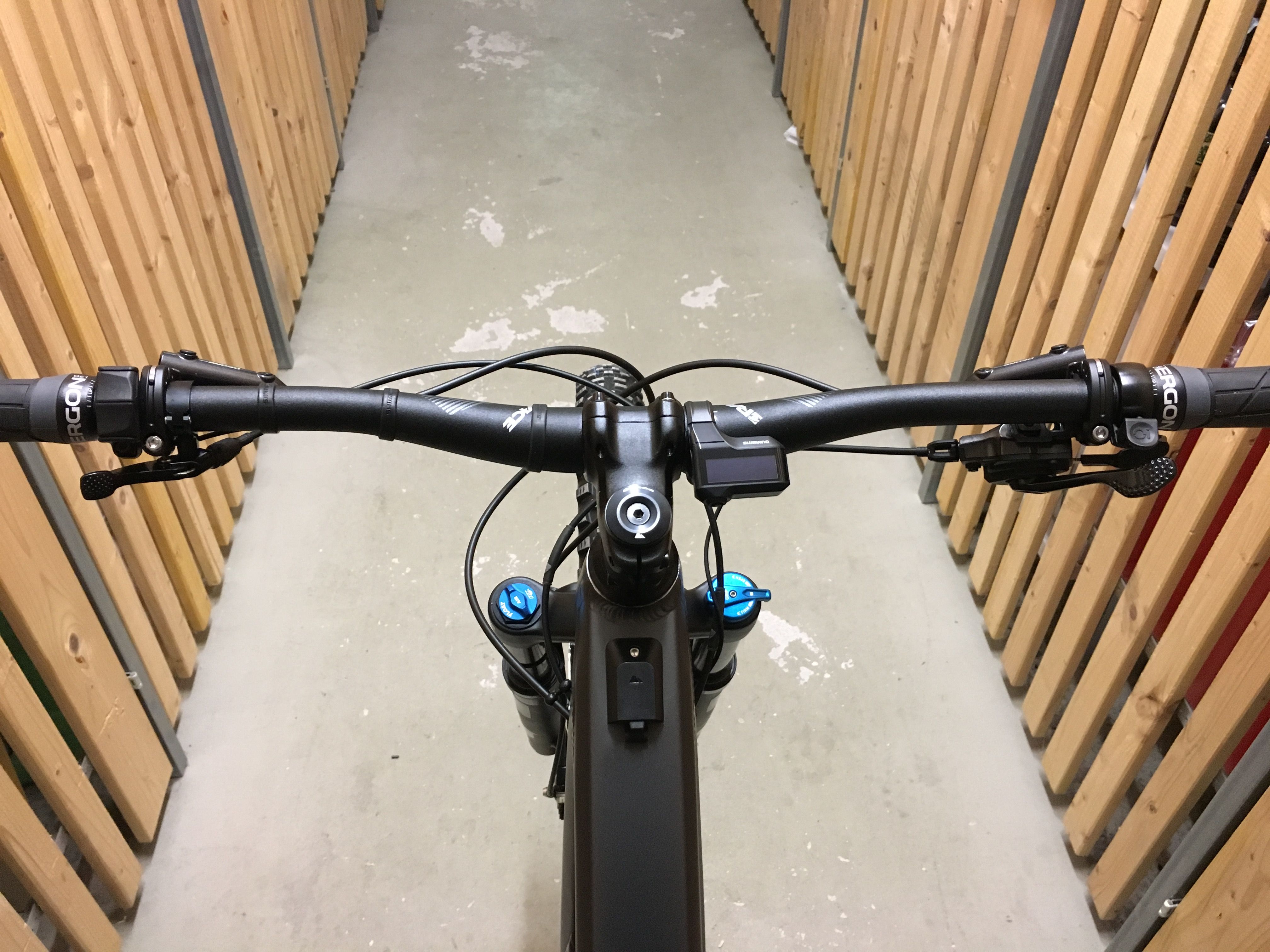

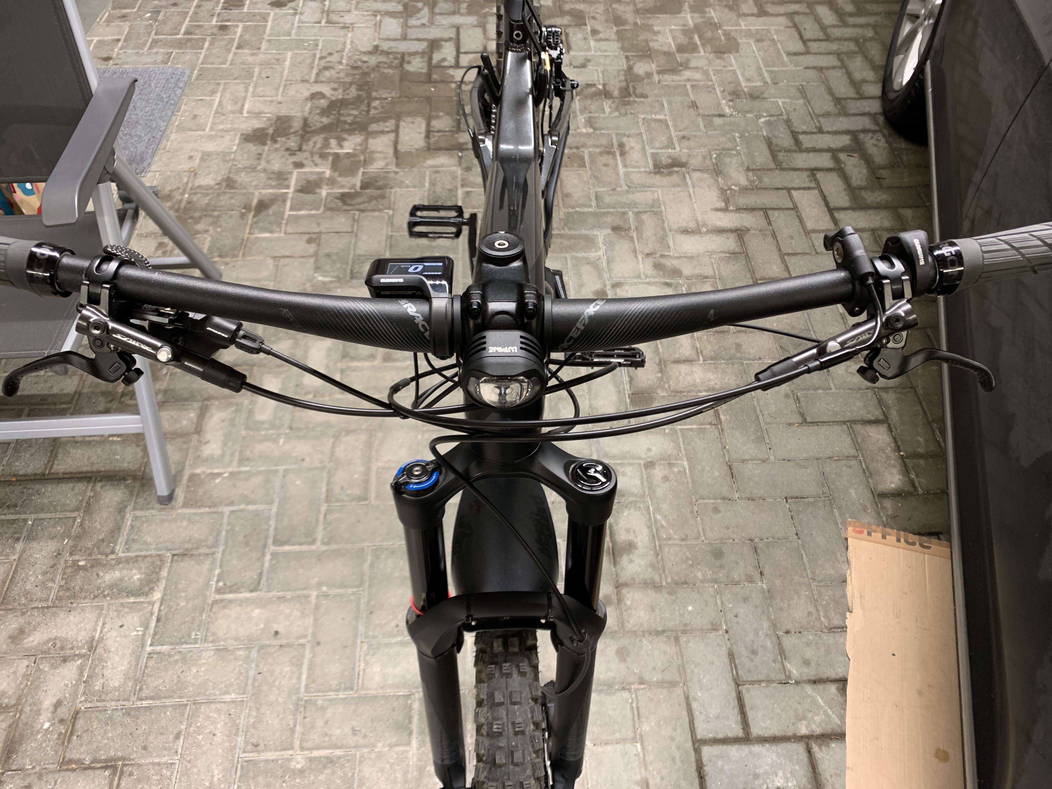

Schön! Kannst mal ein paar fotos von den EW-EN100 machen? Bin am überlegen...Endlich mal Zeit gehabt!

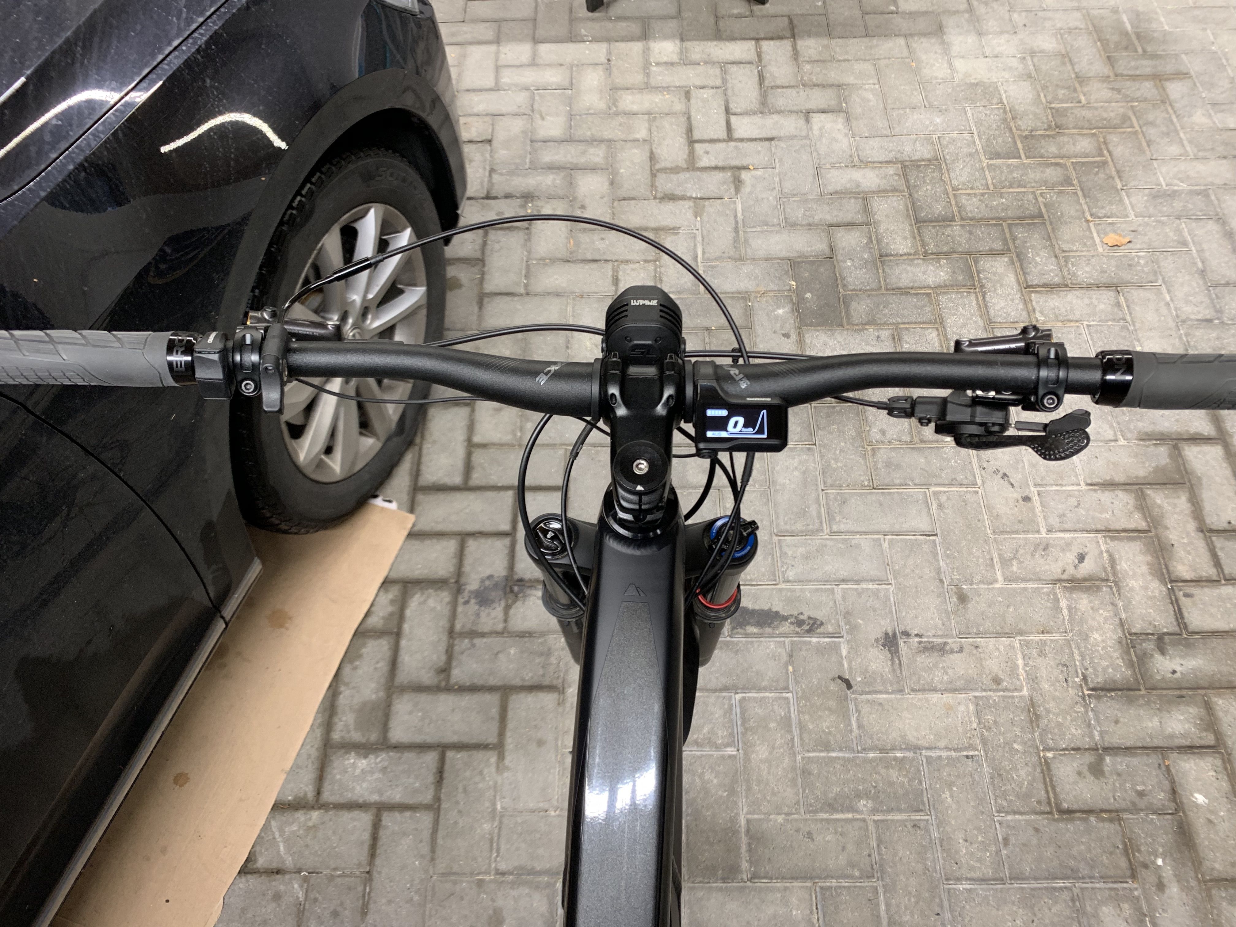

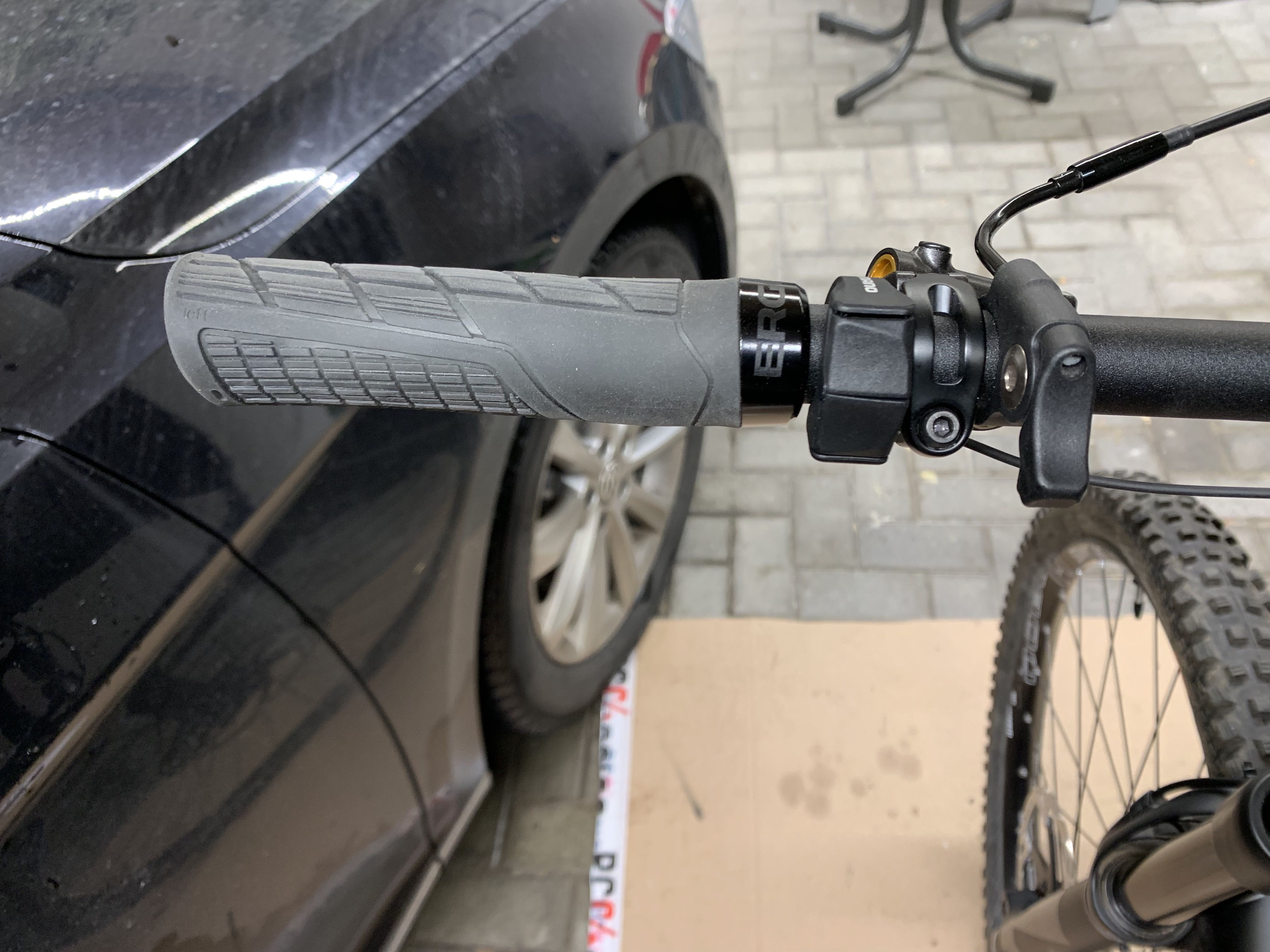

Der SW-E7000 ist es geworden. Ich hab dann auch noch gleich das Display durch den EW-EN100 ersetzt. (und rechts auf Eagle umgebaut)
Der Garmin sitzt jetzt auf dem Oberrohr.
