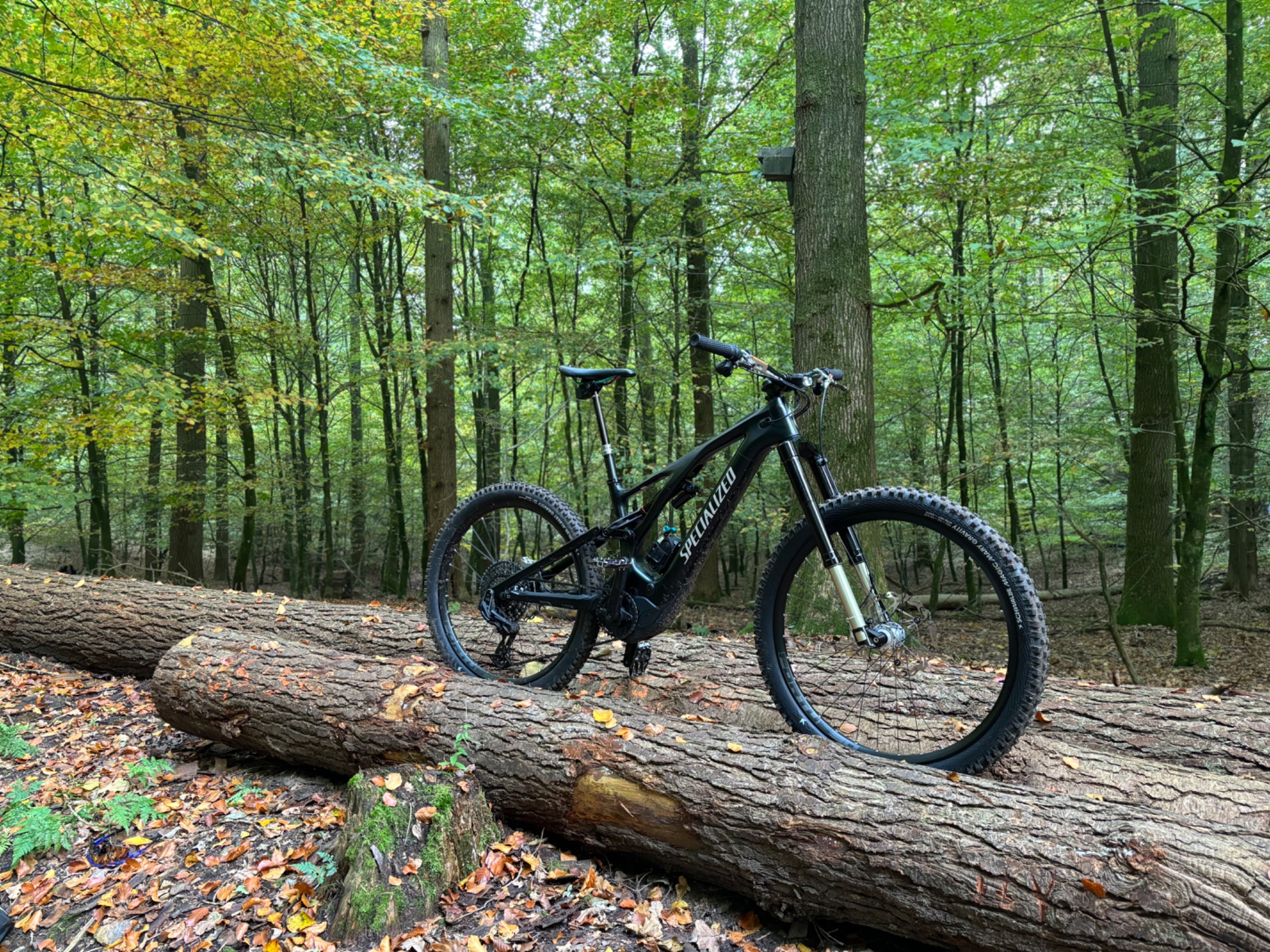

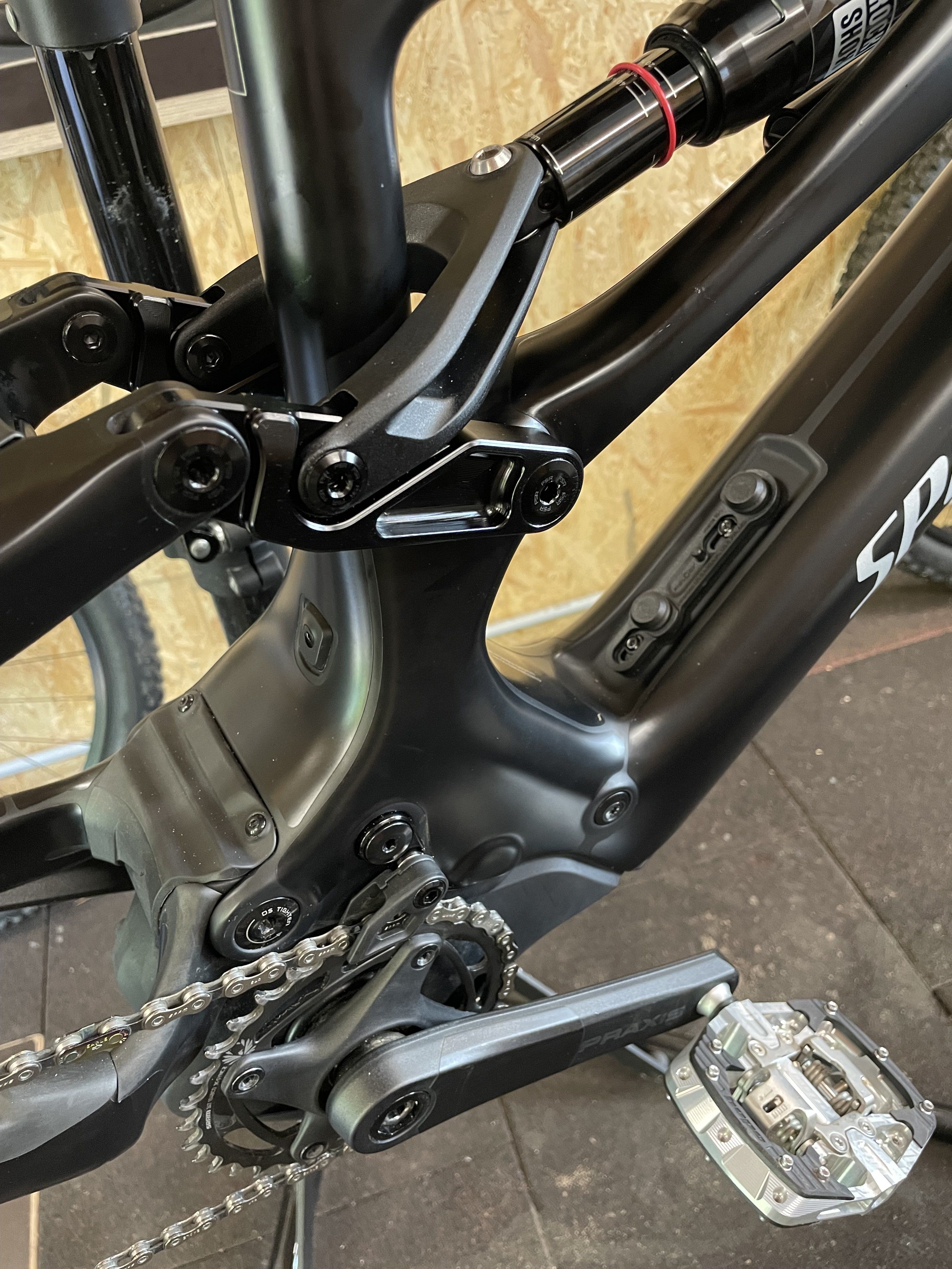

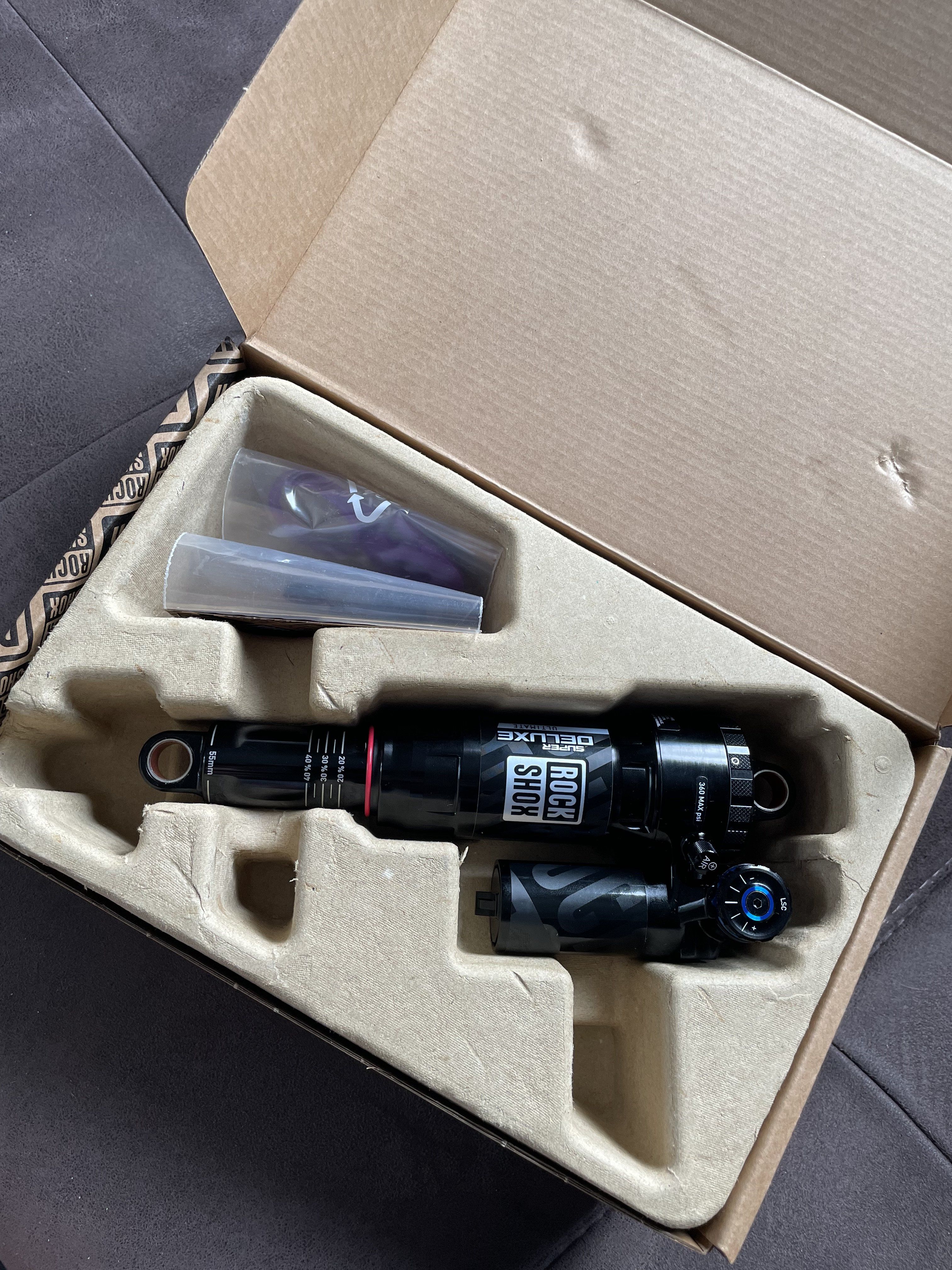

Moin, Moin,

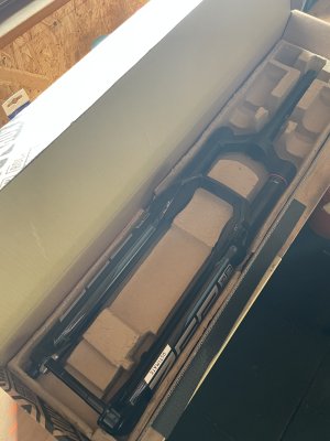

also ich bin jetzt seit knapp vier Wochen mit der neuen 2023 Rock Shox ZEB Ultimate in 170mm unterwegs.
Hinten fahre ich den Rock Show Super Deluxe Ultimate Dämpfer in 210x55 also original länge.
Die verbaute Rhythm 36 war bei meinem Unkörperlich mit 95Kg fahrfertig immer zu sehr am Limit mit Volumen Spacern war ich nach stimmigen SAG immer zu sehr in der Kompression. Für den Dämpfer gilt das gleiche wobei das noch einigermaßen in Ordnung ging. Da Rock Shox für mich das Beste aus Preis Leistung bietet und die geniale Einfachheit im Aufbau und der Einstellung bietet im Gegensatz zu Fox z.B.

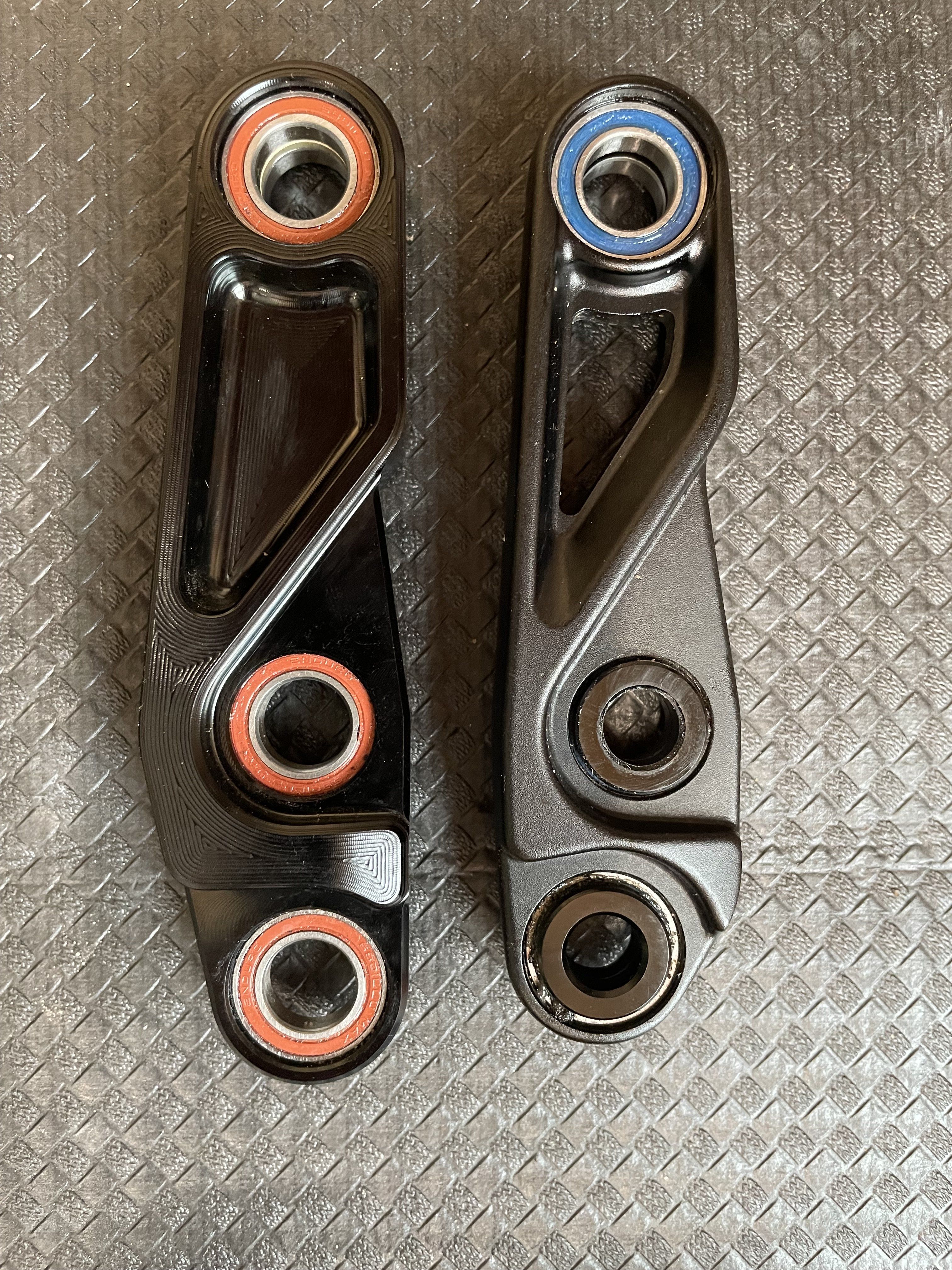

Ich habe mir die Gabel mit 170mm geholt und bin das auch so gefahren. Ich habe mich dann hinten nun für den Cascade Link in der 160mm Variante entschieden und muß sagen das Rad ist ein Traum. Die neue ZEB steht schön hoch im Federweg und mit den 160mm im Heck und der neuen stärkeren Progression dank des Links liegt das Rad schön satt mit ordentlich Reserven auf dem Trail. Ich kann das jedem sehr empfehlen, das Rad ist nicht wieder zu erkennen.

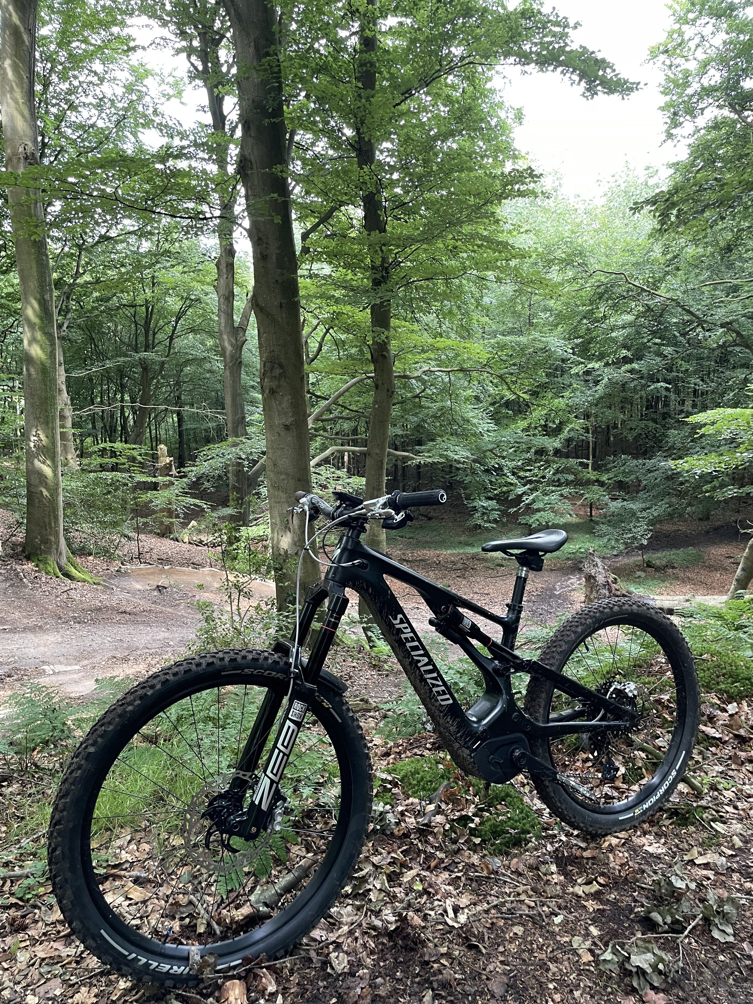

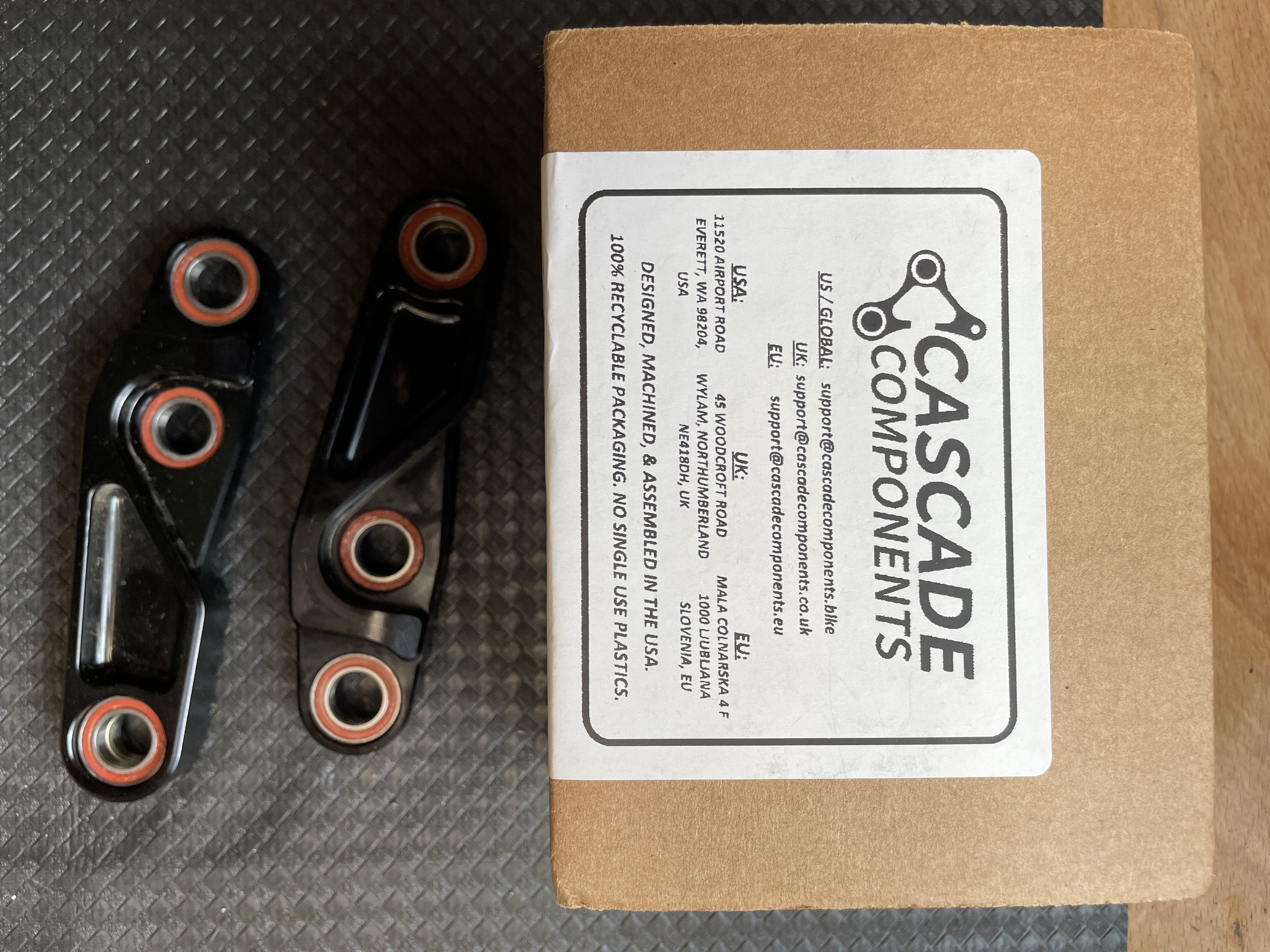

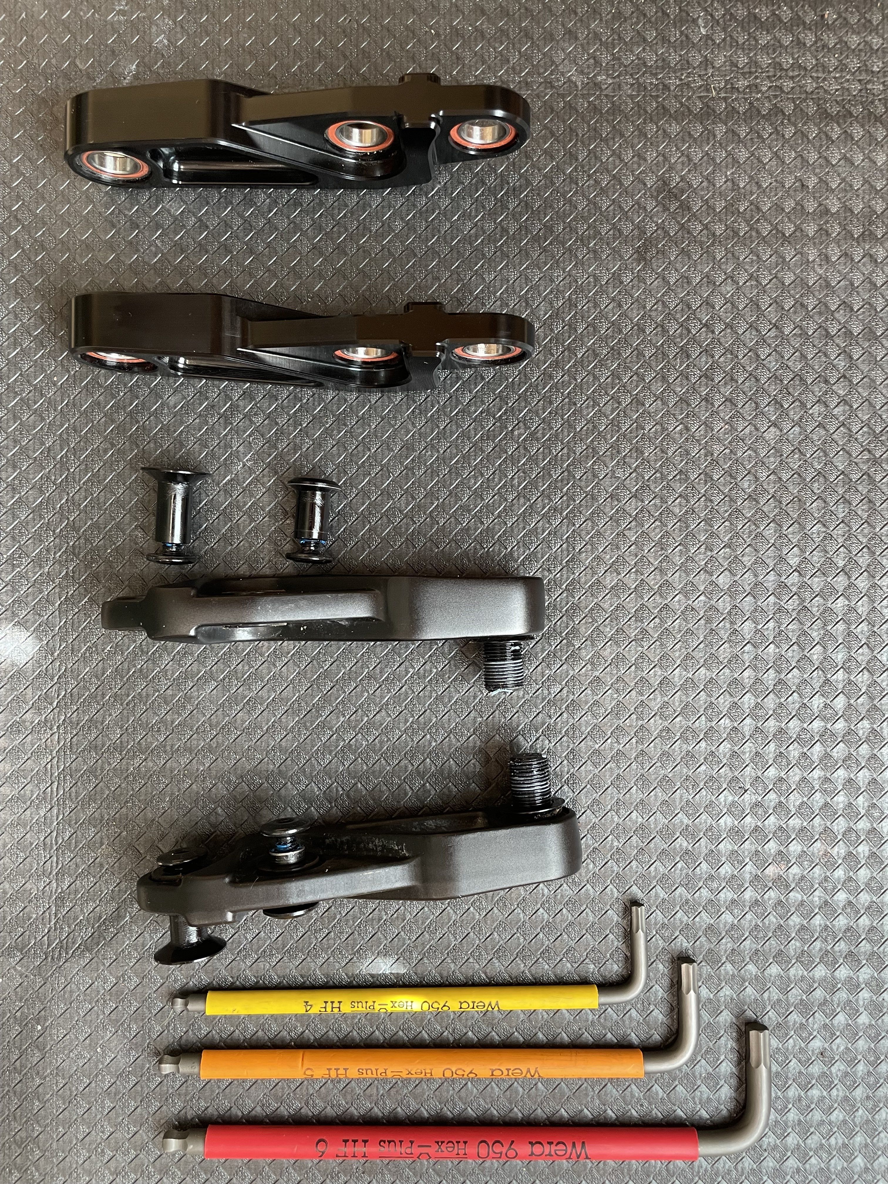

So die Post war da 😉, noch schnell den neuen Cascade Link eingebaut und kurz getestet. Mit 170mm in der Front und 160mm am Heck ist das Verhältnis zwischen front und heck wieder im Einklang denke ich😉 . Das Fühlt sich auf den ersten Metern ganz gut an. Am Wochenende gehts auf längere Tour. Damit ist meine Setup am Levo soweit abgeschlossen.
Leider ist der Link nicht gerade billig und ich bin mir auch nicht sicher, ob der sich wirklich lohnt. Laut US Foren soll wohl der Long-Shock Link erst richtig gut funktionieren. Ich bin beide Casacade Link nicht gefahren, kann dazu also nichts sagen. Allerdings finde ich, dass sich 170/150 super fährt.
@Polo1602 , ich stimme dir 💯 % zu. 170 zu 150 fährt sich super. Den Link habe ich am Wochenende super Privat angeboten bekommen für 100 Euro günstiger. Das Angebot habe ich dankend angenommen. Für den original Preis währe ich auch bei 170-150 geblieben. Aber so bin ich jetzt wieder bei den originalen Winkeln vom Sitz und Lenkwinkel. Ich habe das vorher und nachher extra gemessen vor dem Gabel Umbau. Wie gesagt nach dem ersten kleinen rum rollen fühlt es sich gut an. Aber das Levo war auch so mit dem Rock Shox Dämpfer und der Neuen ZEB nicht wieder zu erkennen. Ich bin aber auch kein Fox Fahrer. Werde damit einfach nicht warm 🤷🏼‍♂️. Ich bin gespannt ob ich durch den Link nochmal eine Verbesserung spüre…😉
