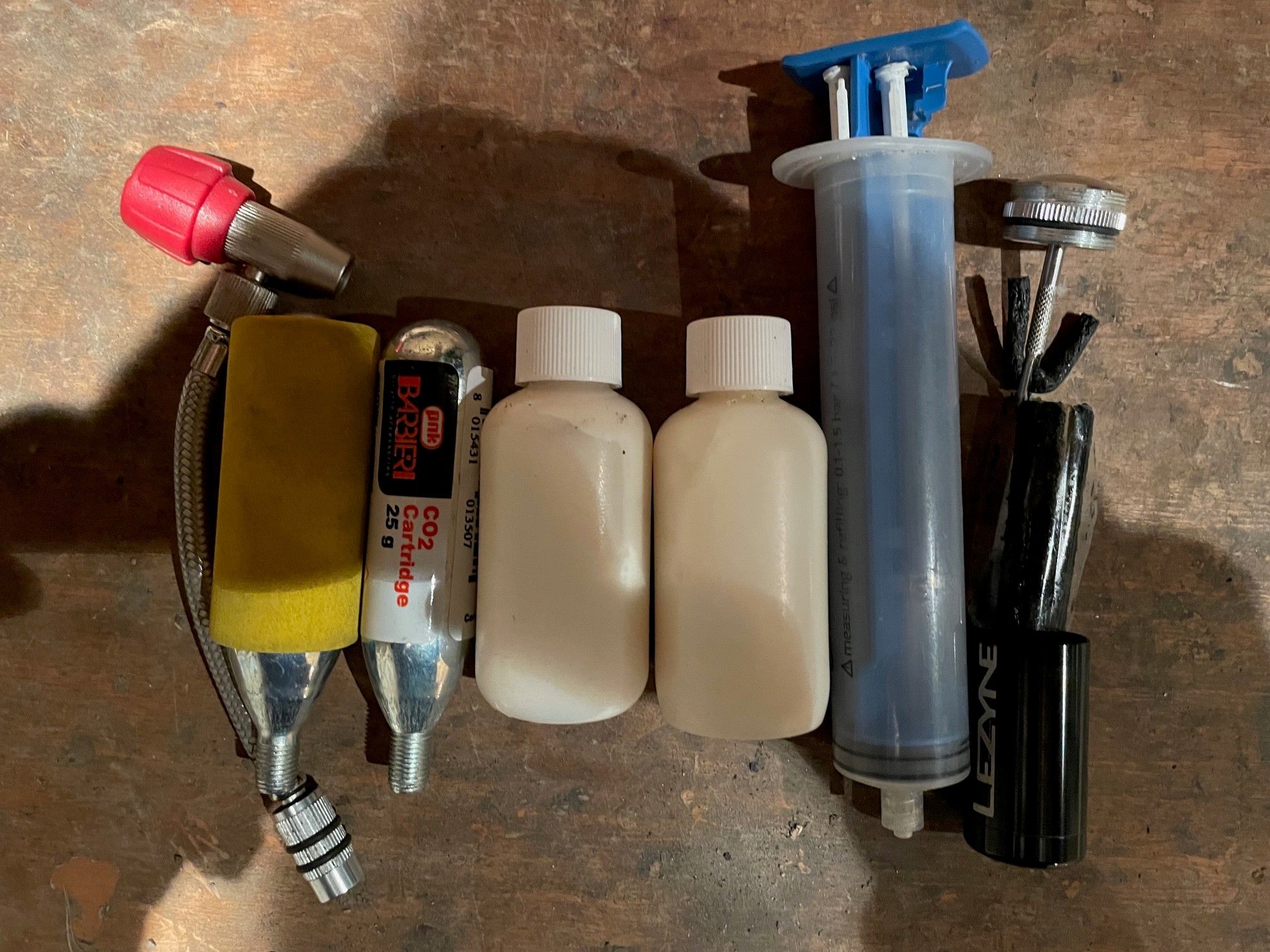

Einfacher find ich nen Schlauch auch nicht, Einbau ja, aber im Matsch wegen Platten wechseln oder gar flicken eher nicht.
Da mach ich bei Tubeless garnix oder ne Wurst rein und fahr nach Hause. Das ist mein Vorteil dabei.

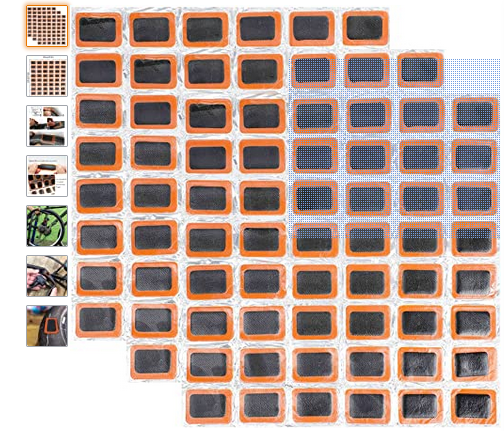

Dafür sagten die Vielfahrer ja bereits, Karte/Reifenstück und Schlauch sowie Kabelbinder sind eh dabei.
Beim dicken Riss kann der Schlauch auch schnell was abbekommen, mußte also auch vorher die Pelle flicken?
Und bei 10 Flicken im Dornenfeld gehen die dann auch mal aus, dann wärste gut beraten wenn Dichtmilch dabei ist. ;-)
Schlauch tauschen.... wäre eine Möglichkeit.
Zumindest konnte der schon mal gut flicken... und das obwohl er kein TL fährt, das passt jetzt aber nicht so ganz, zu den Aussagen hier.
