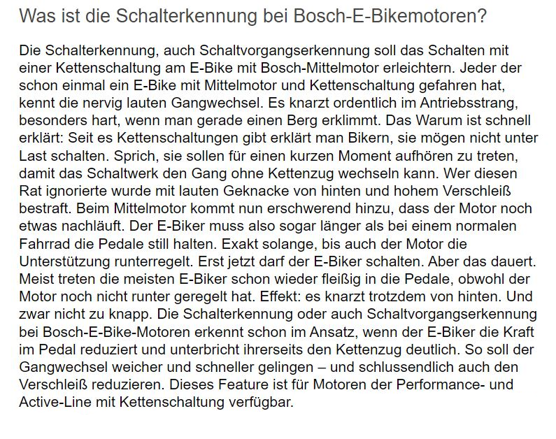

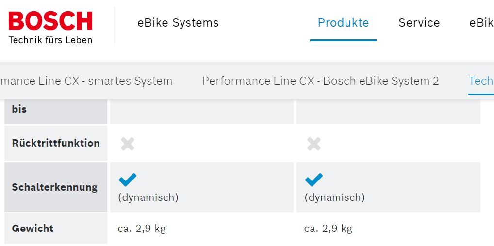

Welcher Hersteller bietet das denn deiner Meinung nach an? Und wie sollte das aussehen?
Bosch: Technische Daten.
Und dazu diese Beschreibung.
Hm, da hat wohl einer zwar den Absatz gelesen aber nicht verstanden obwohl es ganz klar drin steht. Zitat: "Die Schalterkennung oder auch Schaltvorgangserkennung bei Bosch-E-Bike-Motoren erkennt schon im Ansatz, wenn der E-Biker die Kraft im Pedal reduziert und unterbricht ihrerseits den Kettenzug deutlich.". Das ist die Kernaussage der Beschreibung. Also das Boschsystem erkennt NICHT den Schaltvorgang. Wie auch??? Dazu müßte der Schalttrigger mit dem Boschsystem verbunden sein und sobald dieser betätigt wird, wird Last weggenommen (also quasi die Kupplung gezogen) und geschaltet. Das ist nicht der Fall.
Und somit ebenfalls nicht erkennen ob geschaltet wird oder nicht.

Der E-Biker muss also sogar länger als bei einem normalen Fahrrad die Pedale still halten. Exakt solange, bis auch der Motor die Unterstützung runterregelt. Erst jetzt darf der E-Biker schalten. Aber das dauert.
Wie lange dauert so ein Schaltvorgang, bei still gehaltenen Pedalen, bis die Kette das Ritzel vollständig gewechselt hat?
Wenn man nicht kurbelt, ändert die kette nie die Position, also unendlich lange.
Es geht doch nur darum, dass der Motor nicht nachläuft bzw. schnell drosselt wenn die Kurbel still steht.

So ist das. So traurig das auch für etliche Nutzer sein mag, diese Schaltungserkennung, oder wie auch immer, ich beziehe mich dabei auf den zitierten Artikel von Bosch, ist schlichtweg dummes Marketinggeschwätz, unseriös und eine Frechheit obendrein.
Shimano spricht, wie ich weiter oben schon erwähnte, explizit nicht davon.
Weder Motor noch Software können erkennen, aus welchem Grund der Fahrer den Druck vom Pedal nimmt. Das kann sein weil's runter geht, er oder sie keine Lust mehr zum Pedalieren hat oder sie einfach anhalten um zu pullern. Das System registriert nur, das kein oder weniger Drehmoment vorhanden ist und reduziert oder schaltet die Motorleistung ab. Feddich. Und das hat nullkommagarnichts mit Schaltungserkennung zu tun. Wie denn auch. Dazu müsste der Schaltvorgang mit dem System verknüpft sein, was er nicht ist.
Hinzu kommt noch der Nachlauf der rotierenden Massen, wie Rotor, Getriebe, Freilauf etc. Der lässt das Kettenblatt noch eine gute halbe Sekunde antriebslos drehen, auch wenn der Motor selbst schon stromlos geschaltet ist. Wenn während dieses Moment geschaltet wird, dann krachts halt. Also einfach ein oder zwei Zehntelsekunden warten.
