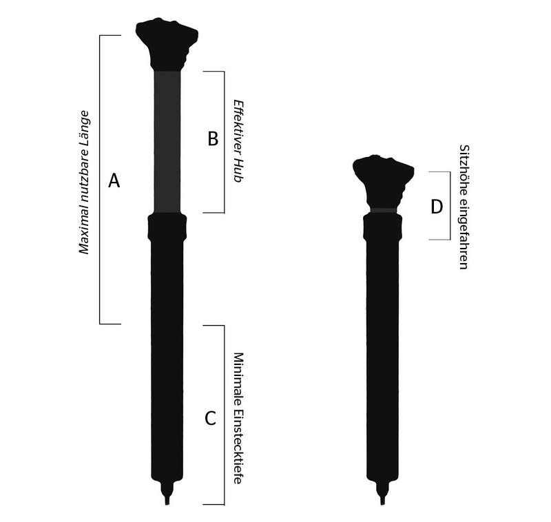

Vielen Dank für die Erfahrungsberichte. Könnte nur einer der Besitzer vielleicht mal von Mindesteinsteckmarkierung bis Sattelgestellschiene messen.
die Verstellung per ANT+ einleitet.
Magura Vyron: Technische Daten
Durchmesser: 30,9 / 31,6mm
Hub: 150mm
Ansteuerung: kabellos
Remote: kabellos
Innenleben: Hydraulik
Preis: 400,00€
Magura Vyron: Abmessungen Teststütze
Effektiver Hub: 150mm
Minimale Einstecktiefe: 125mm
Maximal nutzbare Länge: 324mm
Sitzhöhe eingefahren: 54mm
Gewicht: 605g
Kopiert aus:
http://velomotion.de/2017/05/test-magura-vyron-variostuetze/
Max nutzbare Länge 324 mm ????? Wieso steht dann in den Angaben, die ich habe, Sattelrohr- Sattelgestell 57-221 mm?
