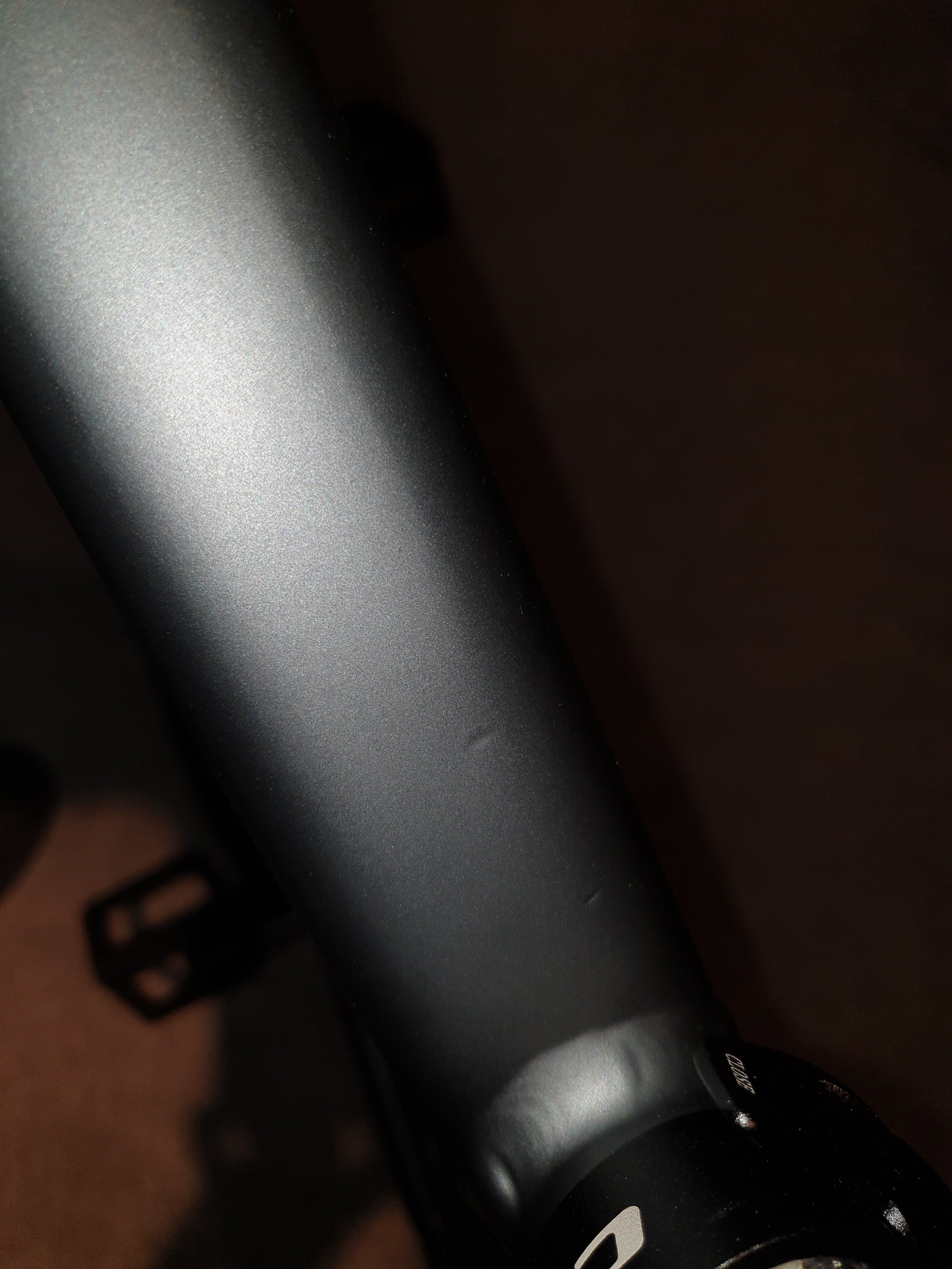

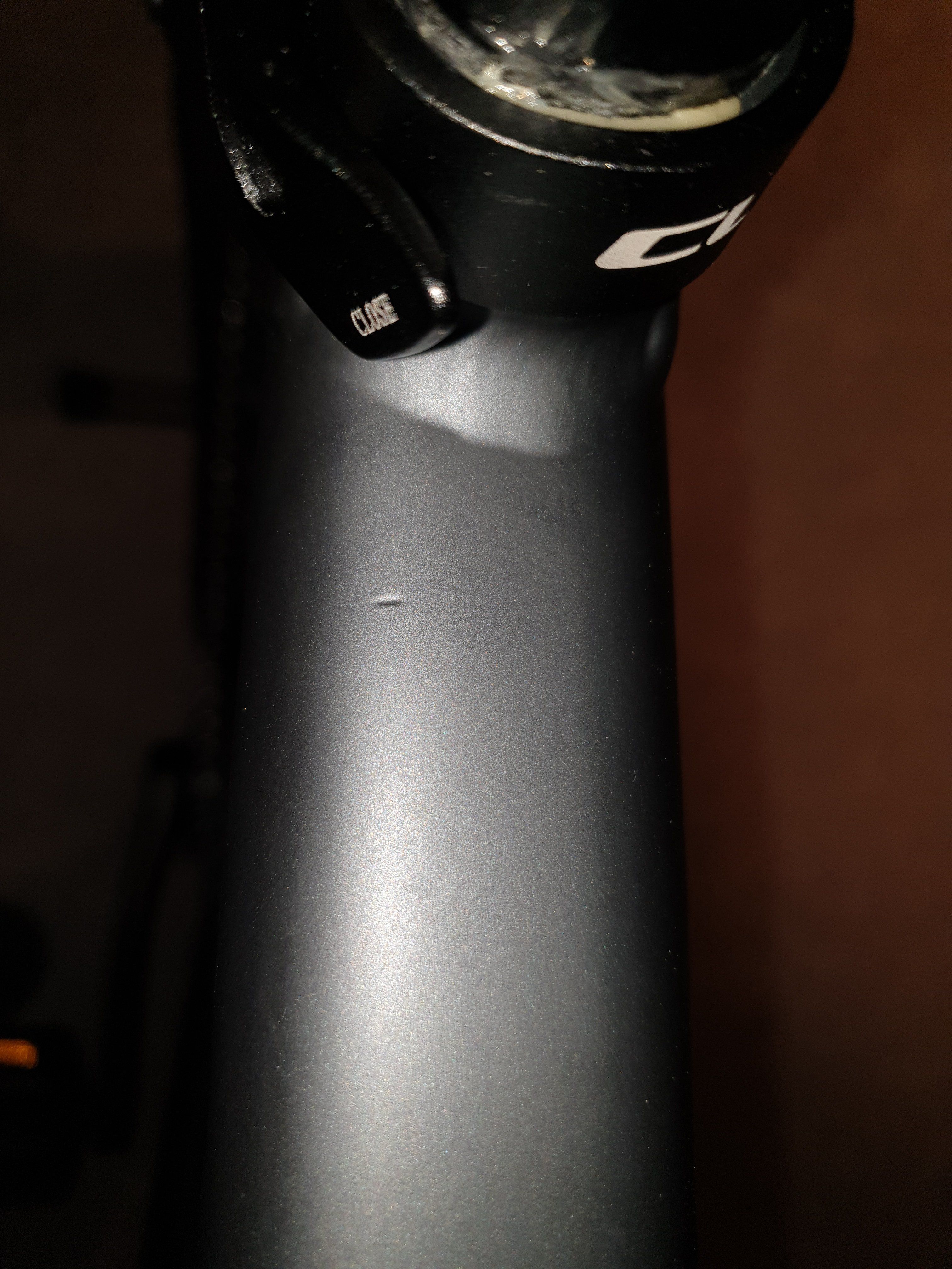

Hallo zusammen,
ich habe Anfang Januar zwei Cube Reaction Hybrid SL 500 erworben. Soweit so gut, jedoch musste ich bei der Übergabe feststellen, dass eins der Räder zwei sehr kleine "Dellen" am Oberrohr in der Nähe der Sattelstütze hat. Als ich den Händler darauf angesprochen habe, verwies er auf den güsntigerern Preis der Cubes im Vergleich zu den Wettbewerbern und das sowas selbst bei den teueren Marken vorkommen würde. Ich habe das dann dummerweise so hingenommen. Könnt ihr mir da eventuell etwas zu sagen?
Gruß,
Pierre

Hallo Carsten,
vielen Dank für deine Antwort. Das ist letztendlich das, was ich wissen wollte: ist es nur ein Schönheitsfehler oder kann das noch zum Problem werden?
Gruß,
Pierre
Das wird nicht zu einem Problem werden, dafür ist das viel zu klein. Prinzipiell handelt es sich hier um einen offensichtlichen Mangel, den du hoffentlich bei der Übernahme schriftlich fixiert hast. Wandlung des Kaufvertrags, Minderung des Preises und ggf Schadensersatz beim Kauf eine alternativen Rads wären deine Möglichkeiten gewesen. Bei dem minimalen Mangel hätte ich mich auf eine kleine Zugabe zum Rad geeinigt. Nach 1,5 Monaten bei einem offensichtlichen Mangel wirst du jetzt sowieso Probleme bekommen, deine Rechte noch irgendwie durchzudrücken. Trags mit Fassung, irgendwann kommen nach der Geländefahrt noch mehr Macken...

Schau dir doch mal die Bilder von deinem Link an und vergleiche sie mit dem von hier. Da fällt dir doch sicher der Unterschied auf oder? Bei deinen fehlt an den markierten stellen die Beschichtung das sieht aus als ob nach dem beschichten irgendwas dran geschlagen wurde bzw. irgendwo gestossen wurde. Bei dem hier gezeigten bild ist die Beschichtung nicht beschädigt. Das bedeutet das es vorher ein fehler gab.
Gruß
