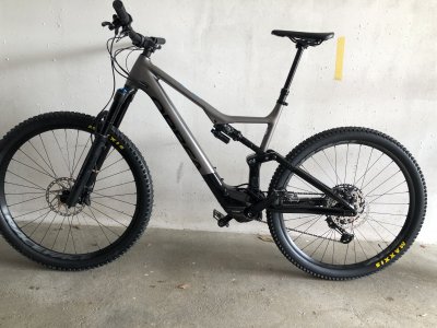

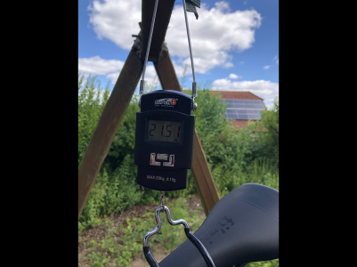

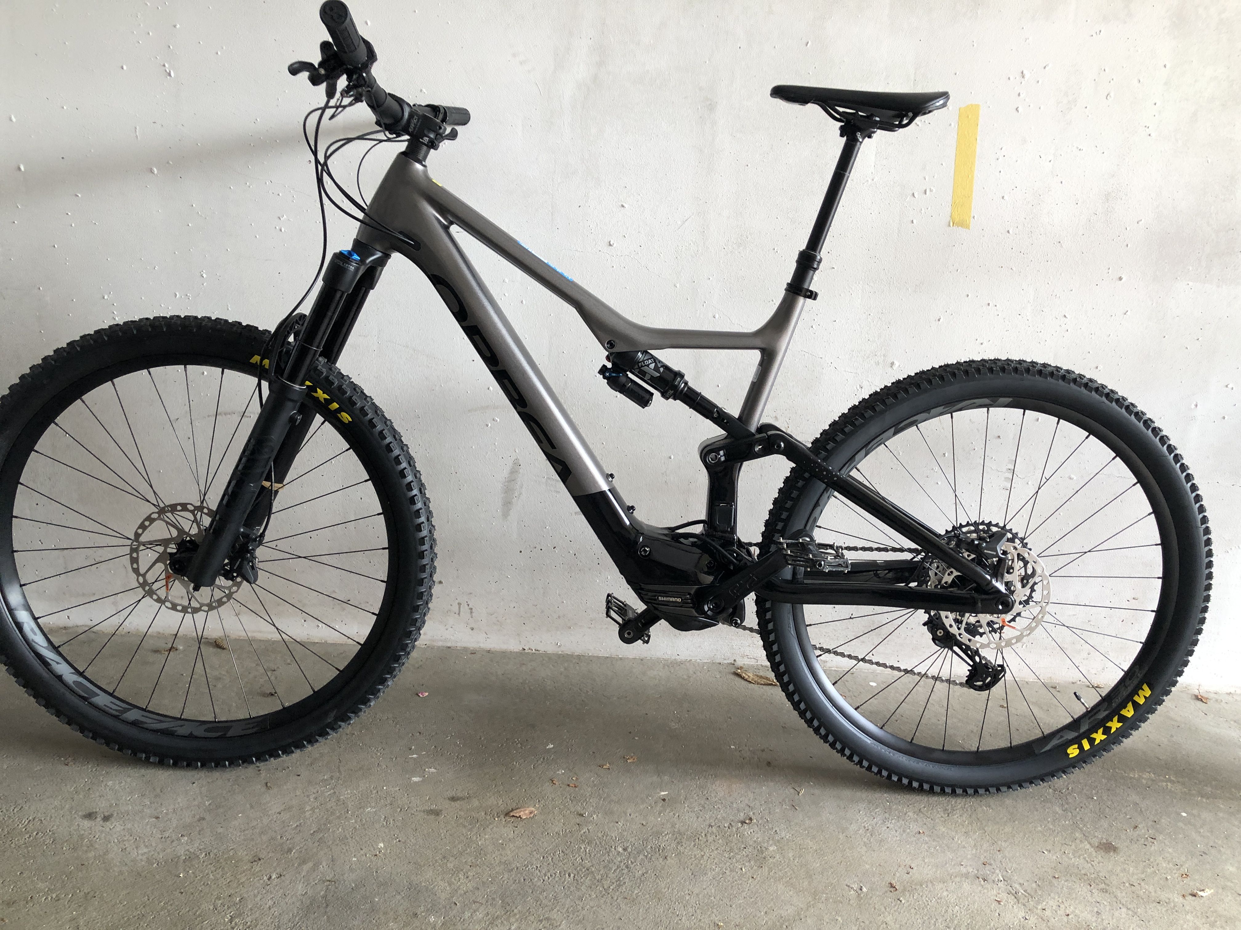

Hallo Orbea Rise Gemeinde ich hatte bei der Rabatt Aktion von Bike Mailorder zugeschlagen. Ein H 15 in XL. Out of the Box hat das Rad ohne Pedale ein Gewicht von 21,5kg. Also um auf fahrfertig 21kg zu kommen, muss man schon ein paar Euro z.B. Laufradsatz in die Hand nehmen.
ist ja interessant, aber geht doch irgendwie am Thema hier vorbei, oder übersehe ich da etwas?
