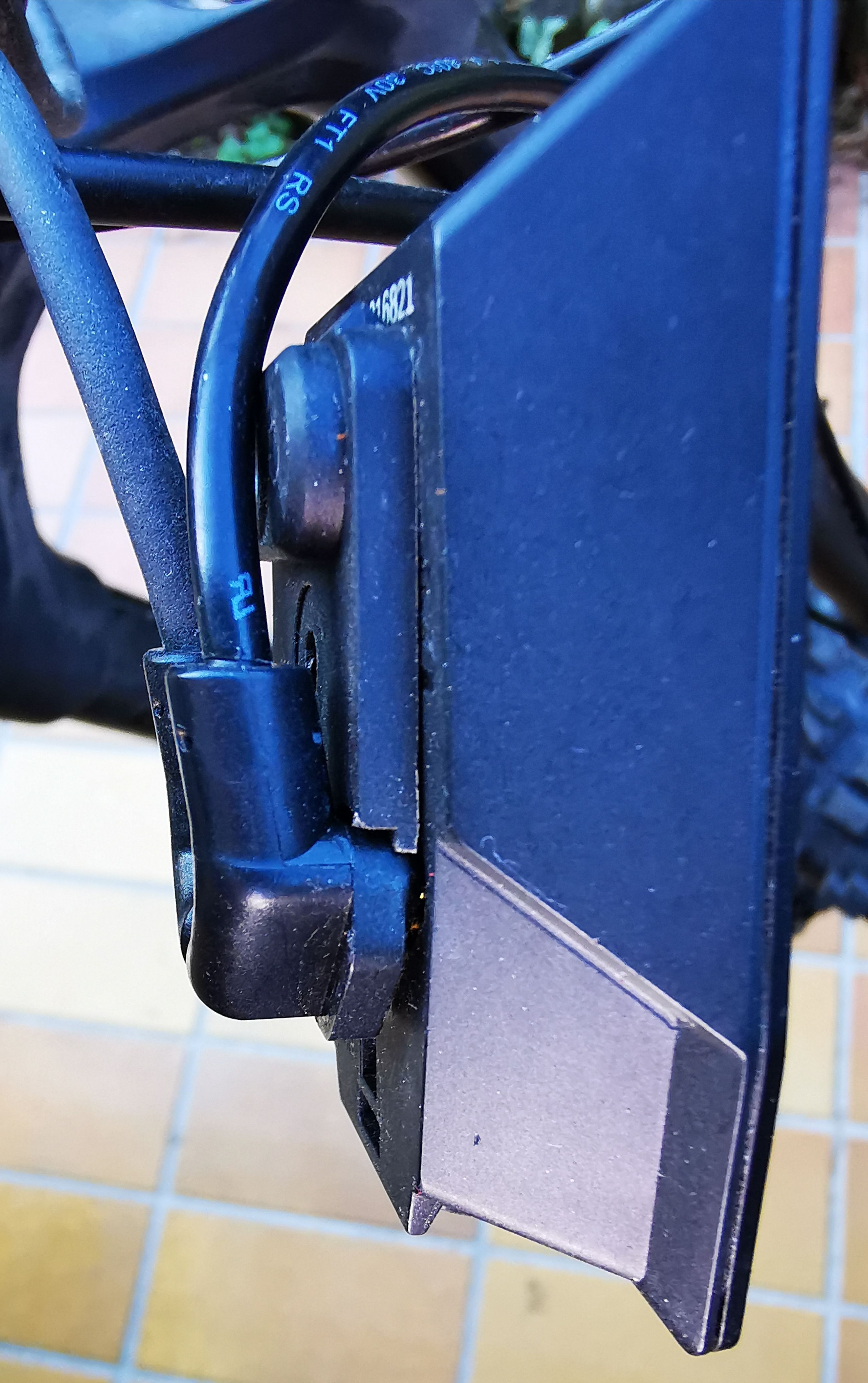

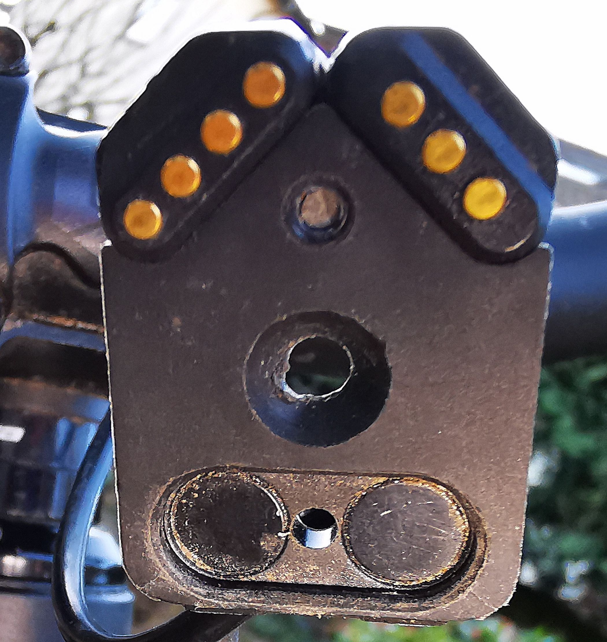

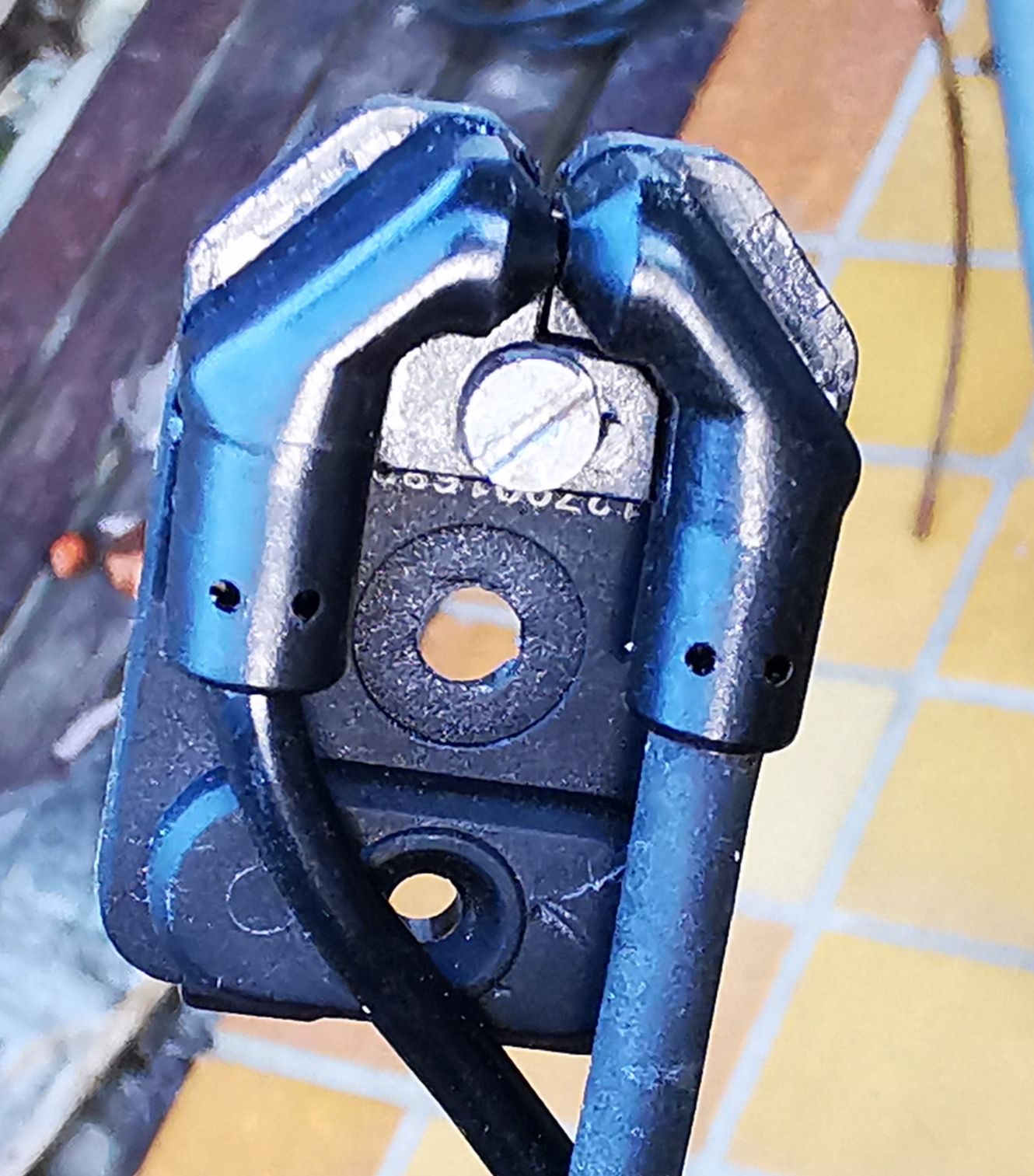

DAs Konzept mit dem Magnet ist Müll. Die beiden Kontaktplatten sind aus Plastik und an die Trägerplatte von hinten drangeschraubt. Wenn mit der zeit der Kunststoff durch Wärme etwas nachgibt kontaktiert das nicht mehr richtig.
Hier die Bilder von vorn und von der Seite
Hier sieht man dass das Kiox nicht flach aufliegt.
Hast du den Daumencontroller gegen einen definitiv funktionierenden getauscht?
Von hinten wieder an die Trägerplatte mit dem Magneten geschraubt?
Bau mal die Trägerplatte von der Halterung ab, lass aber die die beiden Kontaktplatten drangeschraubt. Setz das Kiox auf und drücke hinten die Kontakte mit dem Daumen kräftig gegen das Kiox und versuche dann mal mit dem Daumencontroller zu verstellen. Wenn das nicht geht solltest du mal irgendwo beim Händler ein anders Kiox testen.
Der Hit ist das man nicht merkt wenn das Kiox nicht vom Akku versorgt wird. Dann meldet sich nach 40min das Kiox mit low Batterie und geht aus. Dann darf man ohne Motor heimradeln bis zum nächsten Kontaktspray. Das hat dann geholfen. Ich hab mir jetzt eine kleine Powerbank in den Rucksack geschmissen.
