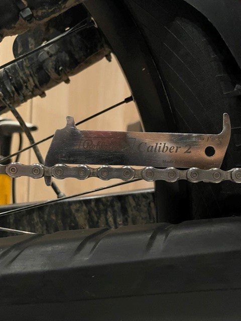

Hallo zusammen,
weil doppelt ja bekanntlich am besten hält, habe ich sowohl eine Rohloff als auch eine Shimano Kettenlehre. Beim Messen zeigt sich folgendes Ergebnis, wie würdet ihr das in Bezug auf den Wechselzeitpunkt interpretieren? Gelaufen hat die Kette bislang 3000km, könnte also gut fällig sein.

Hier zeigt aber die vermeintliche ungenaue Rohloff vollen Verschleiß an, während die Shimano "alles gut" meldet. Warum würdest Du dann wechseln, wenn Du der Rohloff nicht traust? Und welche Parktool bevorzugst Du?

Mich interessiert auch eigentlich am meisten, wieso die beiden Kettenlehren so unterschiedliche Ergebnisse anzeigen. Ich kann mich nicht erinnern, das schon mal gesehen zu haben. Hat da einer eine Idee?

Exakt misst man die Kettenlänge ohne das Spiel der Röllchen.
Also von Innen zu Außen.
Die meisten Kettenlehren messen Innen zu Innen. Heißt, damit werden die Röllchen in unterschiedliche Richtungen gedrückt und deren Spiel wird zur Längung der Kette addiert.
Damit wechselt man die Kette früher als notwendig.
Auch hat nicht jede Lehre den gleichen Grenzwert.
Will man die Zahnräder nicht schädigen, sollte man bei echten 0,5% Längung die Kette wechseln.
