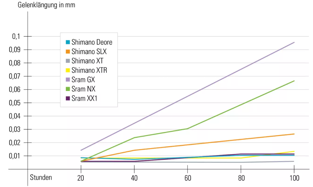

Und dann gibt es von Schimano noch die M6100 und die teurere M8100. Worin liegen hier die Unterschiede?
https://www.bike-magazin.de/kompone...on-sram-and-shimano-auf-dem-folterpruefstand/
Der Artikel ist das Geld auf jeden Fall wert, wenn du dich dafür interessierst. Ob die Testwerte in der Praxis auch so reproduzierbar sind kann man vermutlich lange drüber diskutieren.
Deore wäre die M6100, SLX die M7100 und XT die 8100.
Kleiner Spoiler:
Kleiner Spoiler:
ok, interessant!
Da hab ich ja mit der SLX genau den Ausreißer erwischt. Wundert mich allerdings, dass XTR, XT UND Deore identische Ergebnisse liefern und die SLX dann mehr als doppelt so viel Längung aufweist.
Dass SRAM so schlecht abschneidet hätte ich nach anderen Diskussionen nicht erwartet.
