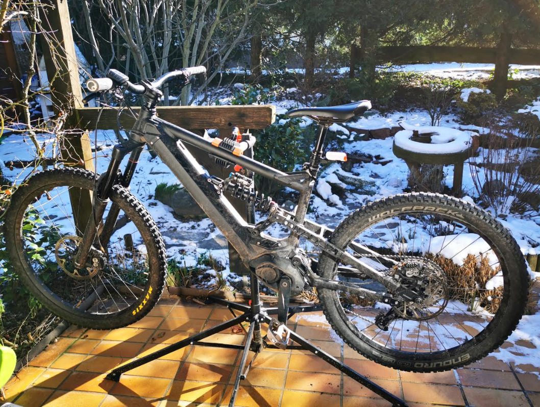

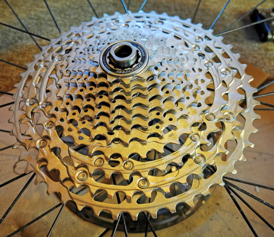

Hatte ja meine Sunrace 10-46 11-fach geschrottet und wollte eigentlich komplett umbauen, aber bei Shimano sind ja Kassetten und Schaltwerke momentan kaum zu bekommen, also als "Notlösung" ne 50 Euro Deore 11-51 11-fach gekauft.
Heute bei bestem Kaiserwetter also das Bike auf die Terrasse in die Sonne gestellt und das Hinterrad ausgebaut.

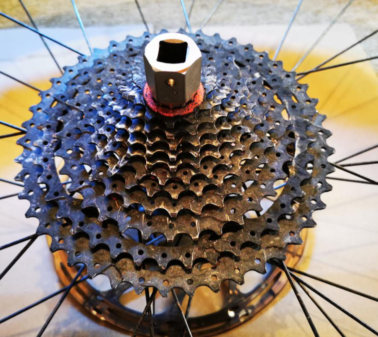

Kassette war in einer Minute abgeschraubt.

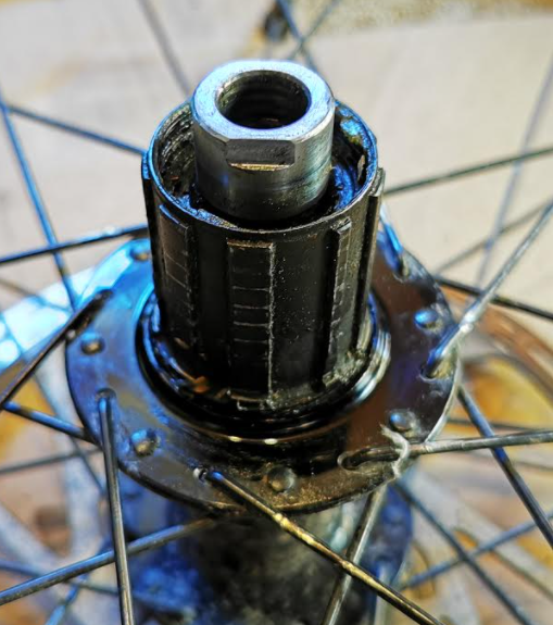

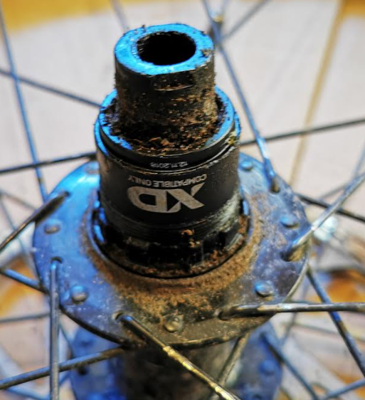

Nach weiteren 3 Minuten war der "xd"-Freilauf weg, alles sauber gemacht eingefettet und den alten Shimano Freilauf wieder montiert.

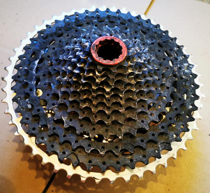

Hier der Größenunterschied zwischen der Shimano und Sunrace Kassette
Kassette eingebaut
Hinterrad wieder eingebaut, und jetzt dauerte es etwas länger.....

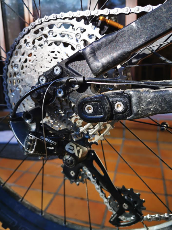

Schaltröllchen ausgebaut, gereinigt und Lager gefettet (Das erste mal nach 2800 km....)
Neue Kette eingebaut und abgelängt
Schaltzug ausgebaut und Aussenhülle korrekt abgelängt. (Ich hatte die Aussenhülle länger gelassen da ich ja wieder das Schimano Schaltwerk einbauen wollte, hat sich aber jetzt erübrigt, lasse das SRAM EX1 Schaltwerk drin
Neuen Innenzug montiert und Linksanschlag und Chaingap eingestellt.
Schaltzug eingestellt und das war's, läuft perfekt.

Kann man generell die Freiläufe von Xd. auf „alt“ umbauen ?

Der Seitenhieb ist natürlich erlaubt, trotzdem bin ich immer noch überzeugt dass der sehr große Abstand zwischen 2 Befestigungspunkten bei der Sunrace Kassette suboptimal ist.
Ist aber jetzt auch Wurscht, diese Saison wird die Shimano Kassette gefahren und dann sehen wir weiter.

Ahja und gibt's eine Forumsmeinung dazu welche Art von Freilauf weniger Verschleiß hat - Standard Shimano oder XD. Gefühlt müsste doch der XD durch das Aufschrauben auf das Gewinde weniger anfällig für die hohen Drehmomente und damit Einkerbingen sein.?
