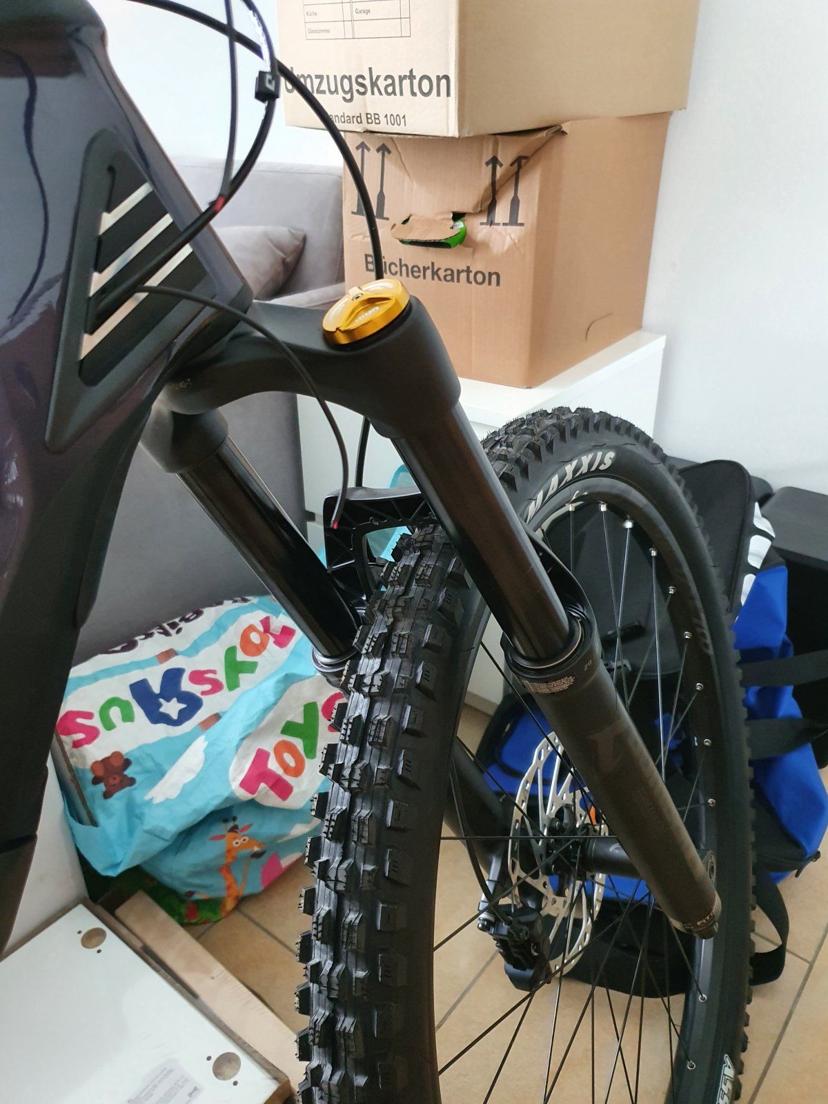

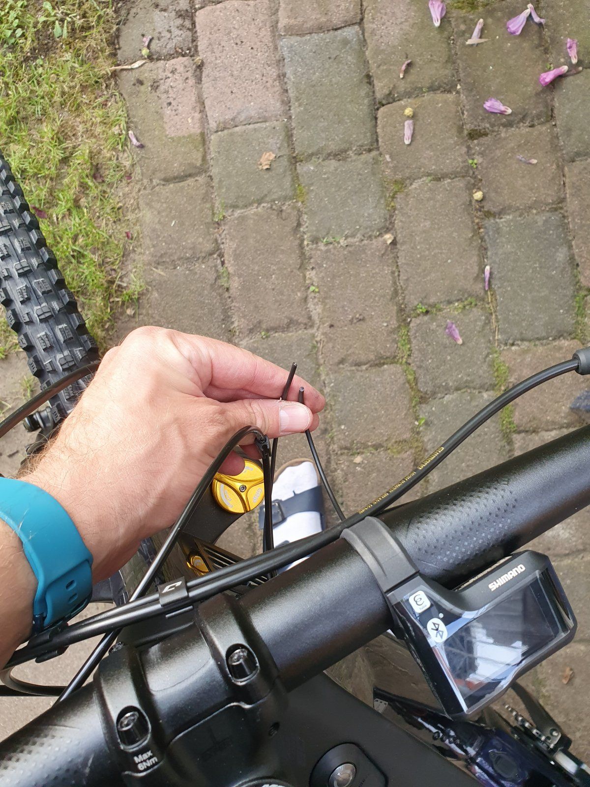

Mein eone Sixty ist heute endlich gekommen und beim Aufbau ist mir aufgefallen, dass ein Kabel durchtrennt ist. Ich gehe davon aus, dass es der Monteur versehentlich zwischen einen der Kabelbinder gelegt hat und ich es beim auspacken sauber durchtrennt habe.
Meine Frage ist jetzt, ob ich das einfach so lange ich auf einen Werkstattermin warte mit Isolierband zusammentüddeln kann?

Zwei Litzen, also Standard, einfach zusammen dröseln und Isoband drüber.
Dünne reißfeste Schnur am alten Kabel verknoten und nach dem rausziehen des alten kannst du damit dann damit das neue einziehen, falls ein direkte verknoten des neuen mit dem alten Kabel nicht durch die Führungen flutschen sollte

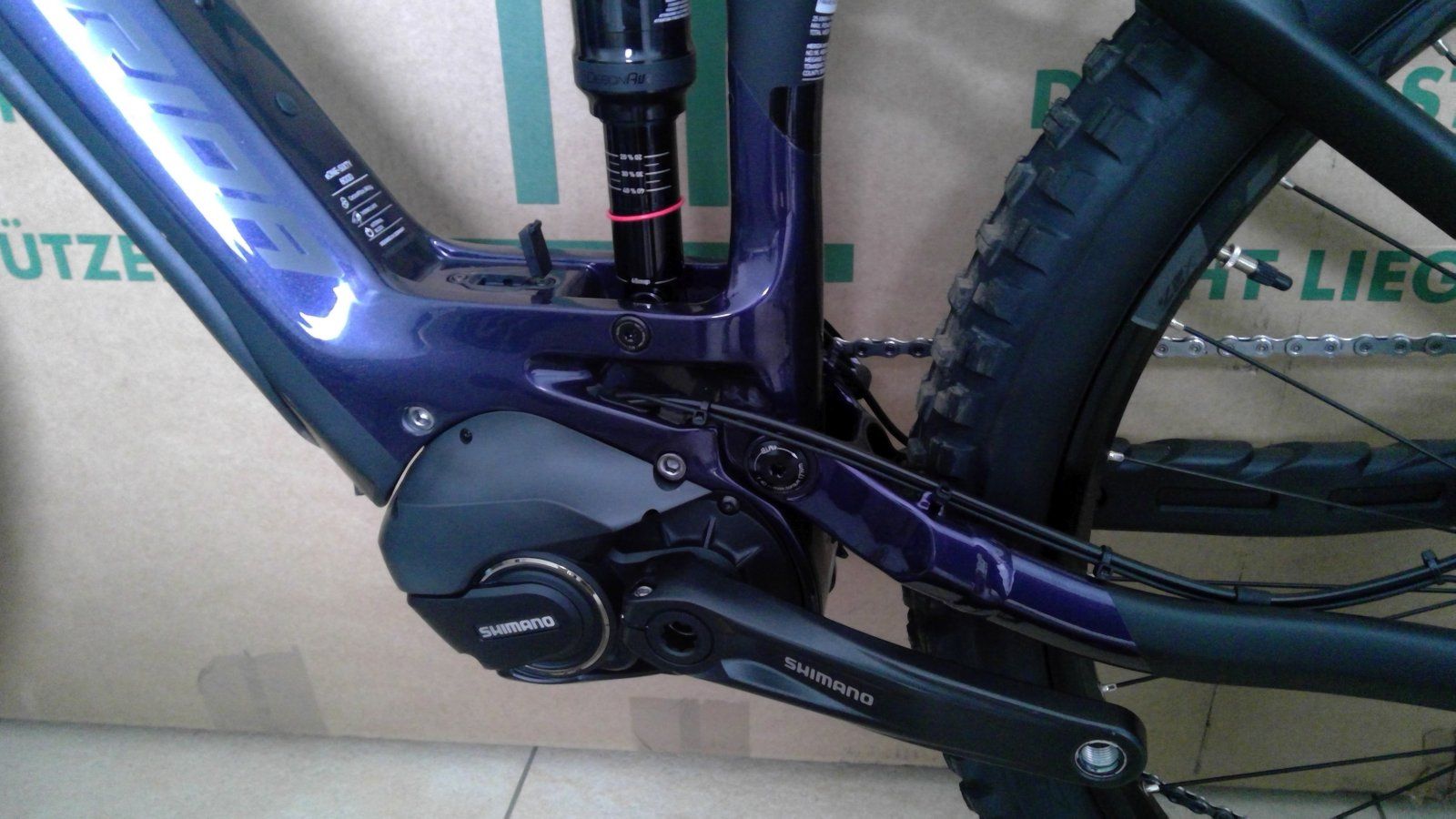

Wo sitzt das Kabel am Motor?
Wie komme ich da ran?
Schaffe ich es dann, das Kabel ordentlich selbst durch den Rahmen zu ziehen?
Komm ich an die Kabel, wenn ich die rot umkreisten Schrauben rausdrehe? Kann ich dann den Motor nach unten abnehmen? Ist dann da das Kabel dran?

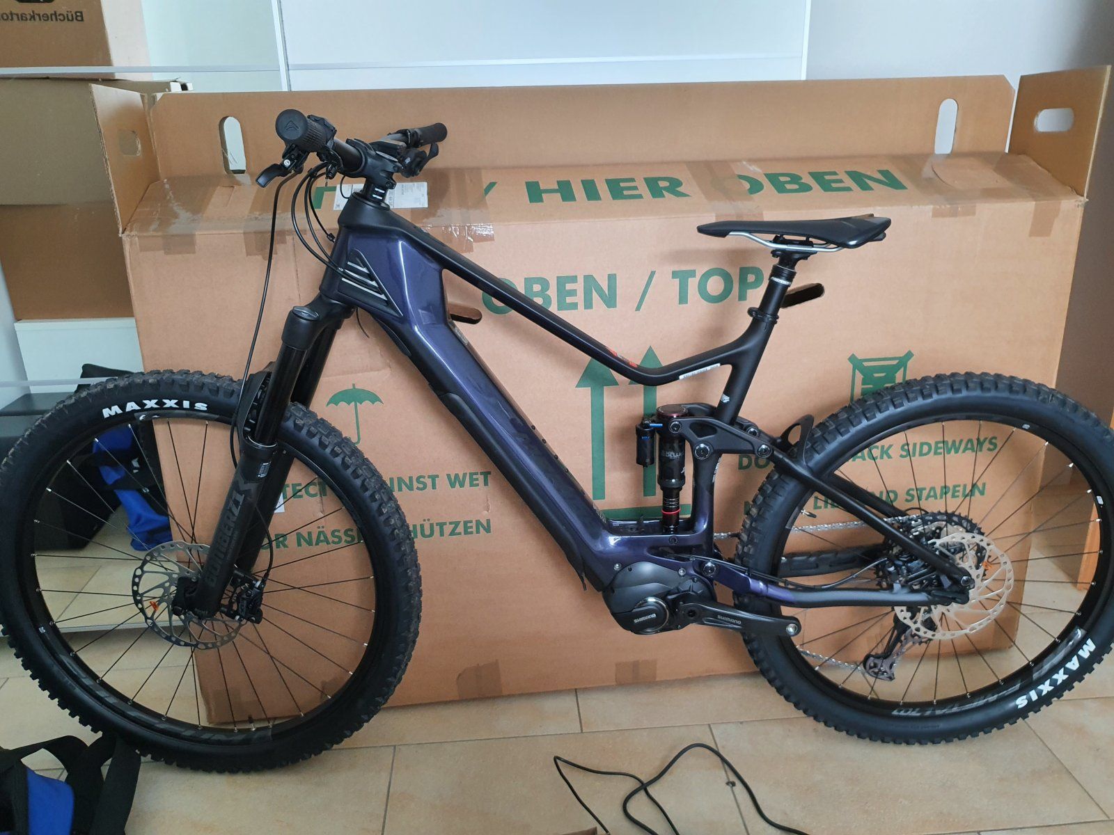

Hier mal das ganze Bike:
Schön ne Schönheit, wie ich finde ;)
Wie ihr an den Kartons und der Unordnung seht, bin ich gerade umgezogen. Die Woche mehr warten tut mir also nicht weh. Habe eh noch ne menge zu tun ;)
