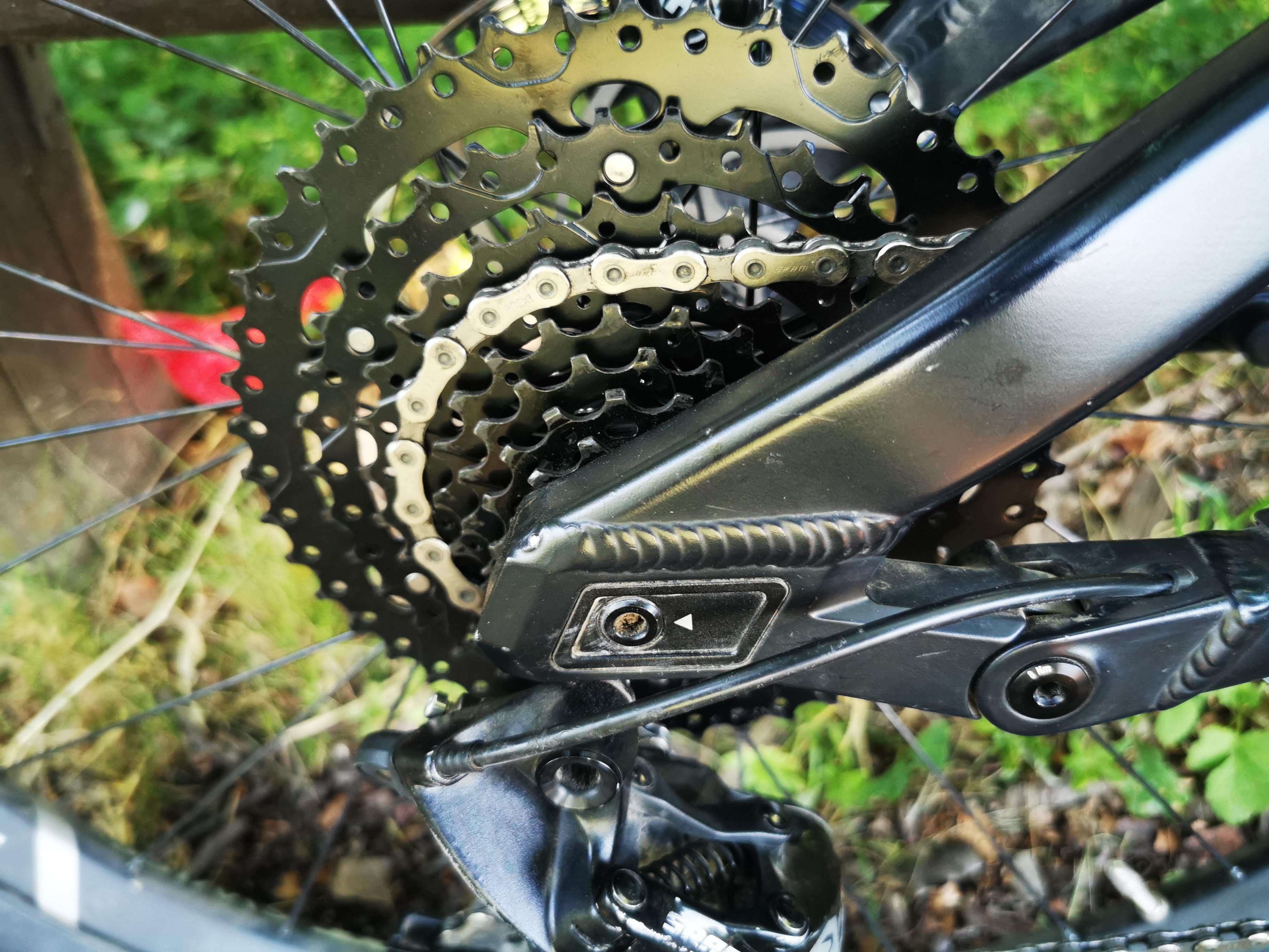

Das ganze soll nur für einen zweiten LRS sein. Daher möchte ich den Rest auch belassen. Eine Bandbreite 11-32/34 oder ggf. 11-40 reicht dafür voll und ganz.
Für alle die das Thema interessiert (und die nicht nur die Zahl ihrer Kommentare erhöhen wollen):
8 fach Kassette 11-42 funktioniert problemlos (China Marke ca. 30€). Eine microSHIFT Acolyte 8-fach Kassette 12-46 ist bestellt und wird dann auch noch getestet...
Die microSHIFT Acolyte 8-fach Kassette 12-46 kam heute.
Mein Fazit nach der Hausrunde: Wenn man, wie ich, gut auf das 11er Ritzel verzichten kann, dann ist das eine gute Alternative zur Original-Kassette.
Als Ersatz für die 8fach Kassette SRAM EX1 empfehle ich ebenfalls die "Microshift 8fach Kassette"
Funktion: schaltet einwandfrei, ohne murren.
Info: Schaltwerk mußte allerdings neu (End - Begrenzungen) - justiert werden.
Haltbarkeit (Kohlenstoffstahl) ist offen, werde es noch publizieren.
Ich habe vorsorglich erneut ein "Verschleißset" Kette EX1 + Microshift Kassette (12 - 46) bestellt (ca.50 Euro) (EX1 Kassette ca.280-400 Euro)
Grüße aus dem Taunus
Bikeler

Hallo, müsste mal eine Frage einwerfen, bin von einer 8 Fach 12-34 auf 11-40 gegangen, nun meine Frage ist da eine längere Kette oder nur eine schaltaugenverlängerung nötig?
