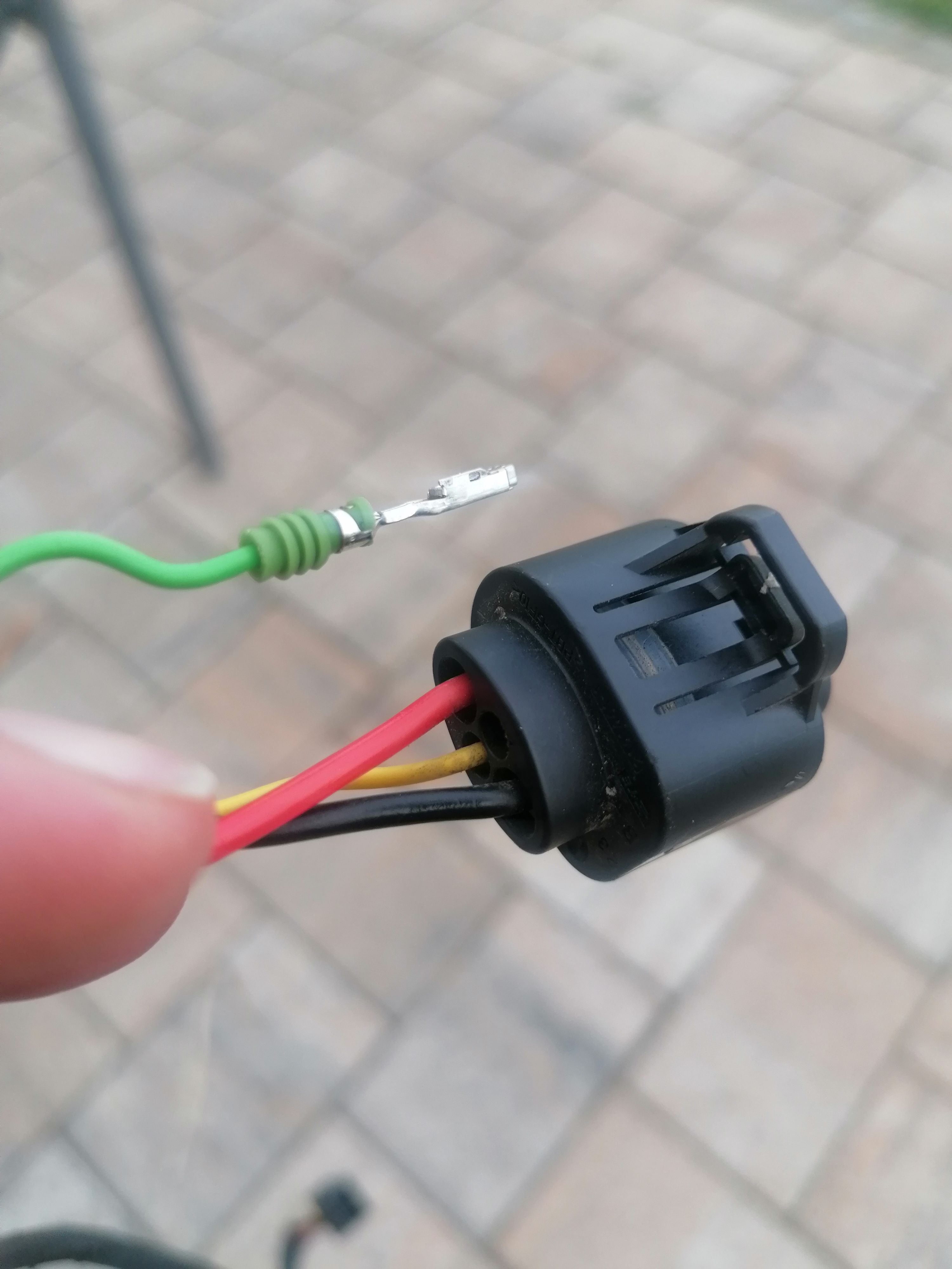

Hallo nochmal,
hab die Ursache für meinen Fehler 532 jetzt endlich gefunden, und zwar war am motorseitigen Stecker des Verbindungskabel zwischen Motor und Akku der Pin für die grüne Ader locker...
Warum sich das nur unter starker Last bemerkbar gemacht hat, keine Ahnung. Seit dem Tausch des Kabels ist aber Ruhe...
MfG
Moadin80

Hallo nochmal,
MfG
Moadin80
