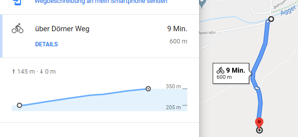

Ich kann nur sagen, daß ich mit dem eco Modus auch steile Stücke hoch fahre, wo das Rad an die Grenze kommt und das Vorderrad in die Luft will.
Ich bin vor 4 Jahren dieses Stück mit dem Enduro hochgefahren.
Aber nicht mit 38/36. Sondern mit 20/36 26". Abgesenkter Gabel und dem Hintern auf der Sattelspitze eingerastet.
Ging mal. Jetzt muss ich halt umdenken.

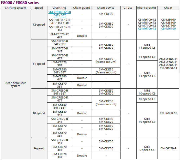

Hier noch ein paar Infos zu den Shimano Komponeten mit E Bike Kompatibilität:
Der E8000 Motor von Shimano hat ein 70Nm
Der Bosch Performance 65Nm und der CX 75Nm
Shimano gibt nahezu alle Antriebe für E-Motoren von Shimano mit 70 Nm frei.
Also sollte der Bosch Performance auch kein Problem darstellen
