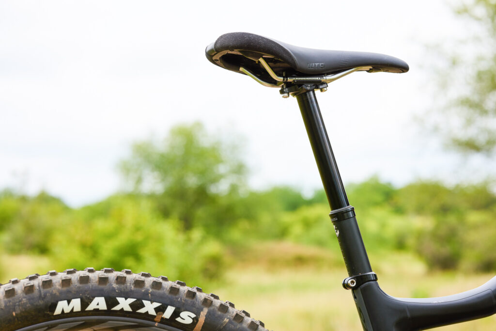

Bisher waren die Amerikaner aus dem mittleren Westen vorwiegend im Bereich MTB Werkzeug, Kettenblätter, Steuersätze oder auch Griffen aktiv (hier gehts zum Wolf Tooth 8-Bit Kit Two, und den Updates zum amerikanischen Multitool). Nun, nach fast 4 Jahren Entwicklungszeit, präsentiert Wolf Tooth ihre erste Vario Sattelstütze, welche laut eigener Aussage auch die einzige sein soll, die sich wirklich selbst entlüftet während der Ausfahrt. Denn die Resolve Dropper verwendet eine Kartusche, welche jegliche Luft, die in die Öl-Kammer gelangt, automatisch bei jeder Auf- und Abfahrtsbewegung wieder entlüftet. Die MTB Vario Sattelstütze von Wolf Tooth kommt in drei Ausführungen: 125, 160 und 200 mm Hub stehen zur Auswahl. Dabei kann man sich zwischen den Durchmessern 30,9 und 31,6 mm entscheiden.

Laut Wolf Tooth ist der Name der Stütze also Programm. Dank der selbst entlüftenden Kartusche soll die Stütze einen nie durchhängen lassen und das Problem mit der Luft im System fortwährend selbst lösen, ohne dass man selbst Hand anlegen müsse. Ein eigens entwickeltes und geschütztes Design, mit der patentierten Resolve Technology, stellt also das Herzstück der Resolve Dropper Post dar. Dennoch gibt es weitere nennenswerte Features am luftfreien Huberzeuger. Denn mit 32 mm will die Resolve auch die kürzeste „Stack-Height“ (Aufbauhöhe) aller Dropper Post am Markt haben, die in Kombination mit einer geringen Einstecktiefe eine Option für kürzere, gebogene oder mit Flaschenhalterung versehene Sitzrohre sein soll.
