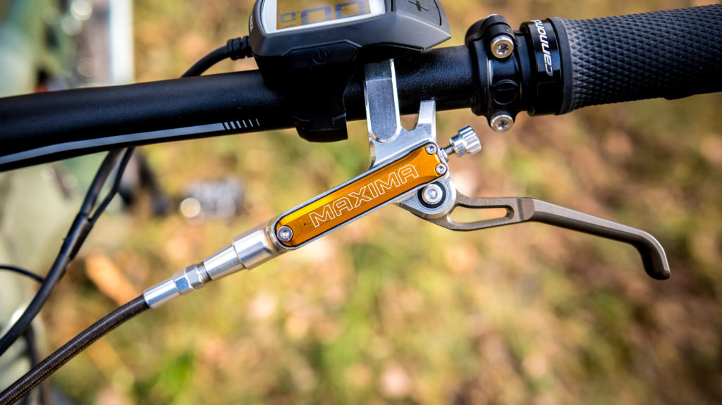

# Der Bremssattel der Trickstuff Maxima ist ein kleines Kunstwerk – wer auf gefräste Bauteile steht, sollte sich diese Bremse unbedingt aus der Nähe betrachten.
# Der Bremsgriff der Trickstuff Maxima ist größer als der von der kleinen Schwester Direttissima – die Maxima arbeitet mit einer progressiven Übersetzung.

# Die stufenlose Hebelweitenverstellung funktioniert kinderleicht – auch mit dickeren Handschuhen kann man problemlos die Griffweite anpassen
Die Trickstuff Maxima ist laut Hersteller 23 % stärker als die Konkurrenz, im Vergleich zum Hebel der Trickstuff Direttissima ist der Maxima-Hebel länger und mit einer progressiveren Übersetzung ausgestattet. Sehr gelungen ist die werkzeuglose Griffweitenverstellung, die auch mit dicken Handschuhen problemlos funktioniert. Stabile Goodridge-Stahlflexleitung sind serienmäßig und es gibt Adapter für SRAM und Shimano (I-Spec I und I-Spec II).

Die gefrästen Hebel liegen gut in der Hand und die Verstellschraube für die Griffweite dreht sich so mühelos und feinfühlig. Selbst mit dickeren Handschuhen lässt sich die Weite problemlos an die eigenen Vorlieben anpassen. Während der Fahrt auf dem Trail macht die Maxima genau das, was sie machen soll: sie bremst – und zwar ordentlich! Auf einer Bremskraft-Skala von 1 bis 10 bekommt die Trickstuff Maxima eindeutig die Höchstwertung. Wer nun aber denkt, dass die Bremse ein undosierbares Monster ist, der irrt sich gewaltig: Die Trickstuff Maxima schafft den Spagat zwischen enormer Bremskraft und enormer Dosierbarkeit. Die Bremse nur ein wenig schleifen lassen? Gar kein Problem. Innerhalb kürzester Zeit zum Stillstand kommen? Ebenfalls kein Thema.
