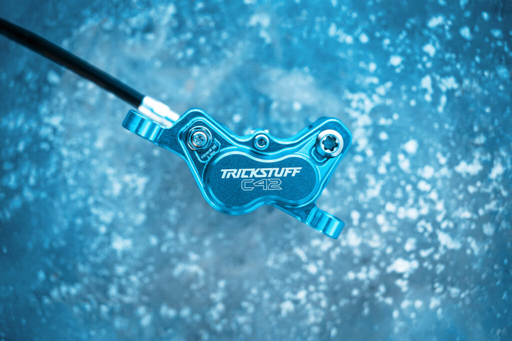

# Vier Kolben nehmen die Bremsscheibe in die eisige Zange.
Die Direttissima rangiert dabei was reine Bremspower betrifft zwar knapp unterhalb der Maxima, ist aber trotzdem als Wurfanker zu bezeichnen. Ein 9-mm-Hauptkolben steuert vier asymmetrische Sattelkolben (14/17 mm) an, die durch Edelstahl-Bauweise und geringe Fertigungstoleranzen ein konsistentes Druckverhalten versprechen. Dank Kevlar-Leitungen und komplett aus 7075 Aluminium gefrästen Komponenten soll das System besonders steif reagieren – was in einem „direkten Bisspunkt“ resultiert.
