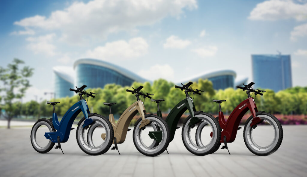

Der Name ist wohl Programm: Über die Firma Topsecret findet man im Internet wenig, sehr wenig Informationen. Ein Video, welches im Netz kursiert, zeigt ein futuristisches E-Bike, das wirklich anders aussieht. Sein massiger, gefräster Aluminiumrahmen und vor allem die auffälligen Laufräder ohne Naben und Speichen werfen Fragen auf. Wir haben uns mal für euch umgesehen.
Im ansonsten eher wenig aussagekräftigen Youtube-Kanal der Herstellerfirma findet sich, etwas versteckt, ein Link zur Topsecret-Website. Die koreanische Firma verrät dort weitere Details zu ihrem futuristischen E-Bike, welches neben den bereits erwähnten technischen Spezialitäten einen selbst entwickelten E-Bike-Motor mit 140 Nm Drehmoment, gespeist aus einer 960 Wh großen Batterie sowie eine Dashcam und luftlose Bereifung (26×1,95″) aufweist, die laut Topsecret die „safety problems“ von Luftreifen lösen und dabei einfach im Handling, rutschfest und sogar flammenhemmend, explosions- und kugelsicher sein sollen.

- Besonderheiten nabenlose Laufräder, Dashcam, Beleuchtung
- Farben Blau, Rot, Beige, Khaki

Warum genau die Koreaner Laufräder ohne Naben und Speichen entwickelt haben, ist nicht herauszufinden. Als spannende technische Studie und wirklich ungewöhnlich anzuschauendes, aufsehenerregendes Stadtrad darf das Topsecret E-Bike bereits als gelungen gelten.
Dabei gibt es einige spannende Details zu bestaunen. So hat der Designer die Bremsscheibe des verrückten E-Bikes mangels Radnabe außen an der Felge des Vorderrads befestigt. Eine handelsübliche Shimano Scheibenbremszange ist einfach andersherum, von innen, darauf montiert. Am Heck wurde eine etwas normaler aussehende Bremsscheibe offenbar in den Antrieb des Hinterrades integriert. Eine Lichtanlage soll das Topsecret E-Bike auch bei Dunkelheit zum Hingucker machen und eine Dashcam an der Sattelstütze soll helfen, Beweise bei Verkehrsunfällen zu sichern.
