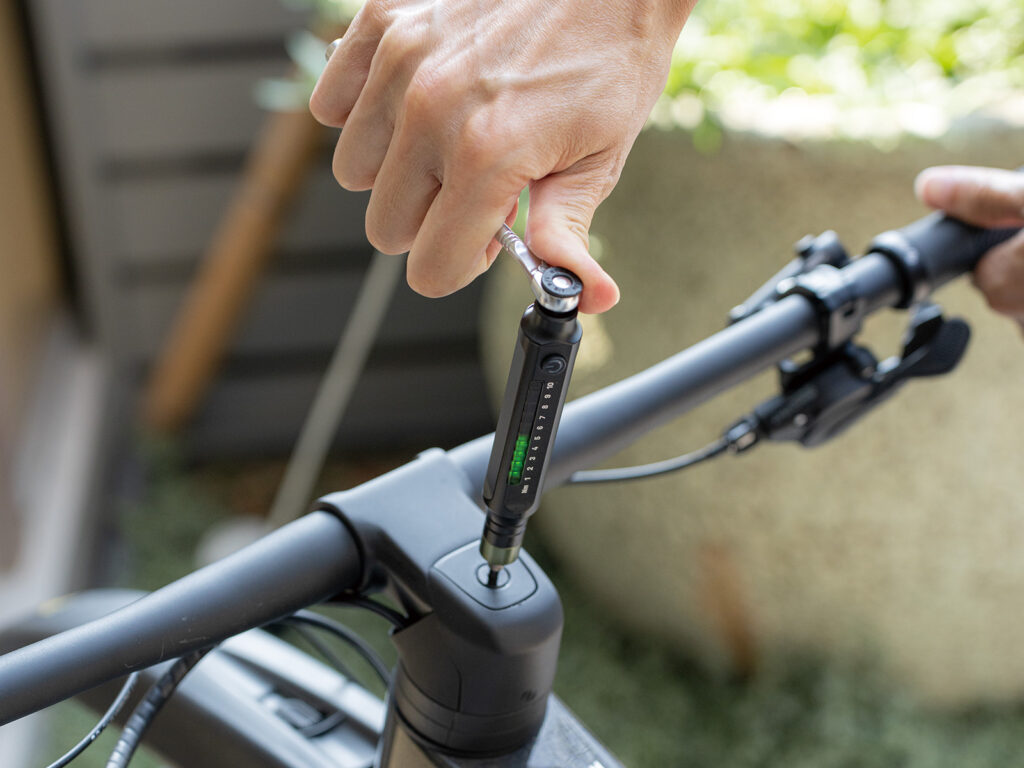

Wie ihr bestimmt schon wisst – das Einstellen richtiger Drehmomente ist besonders beim Schrauben an empfindlichen Komponenten wichtig, gerade bei Carbonbauteilen. Deswegen gibt es mehrere Optionen für Drehmomentschlüssel für unterwegs – Topeak stellt mit dem E-Torqbar jetzt sogar einen Drehmomentschlüssel vor, der mit mehrstufiger Digitalanzeige kommt und dabei trotzdem leicht und komfortabel bei der Mitnahme sein soll. Der Drehmomentschlüssel deckt einen Bereich 1-10 Nm, setzt als Aufsatz auf eine Umschaltknarre sowie einen Bithalter, der mittels Speed Sleeve schnell die im Lieferumfang enthaltenen 11 Bits von Hex bis Torx wechseln können soll. Betrieben wird er mit einer AAA Batterie. 149,95 € (UVP) möchte Topeak für das Multitool haben.
# Topeak E-Torqbar - mit dem digitalen Drehmomentschlüssel für unterwegs bietet Topeak eine Alternative zum klassischen analogen Drehmomentschlüssel an. Zu haben ist er für 149,95 € (UVP).

# Wieviel Drehmoment ihr verwendet, wird per LED angezeigt. Der Topeak E-Torqbar setzt auf einen Bereich von 1-10 Nm.
Die digitale Drehmomentanzeige ist in einer Aluminium-Hülse verbaut, die möglichst leicht und stabil konstruiert worden sein soll – die Werkzeuge selbst setzen auf Chrom-Vanadium-Stahl für die Ratsche und S2 gehärteter Stahl für die Bits. Über die LED-Streifen könnt ihr das Drehmoment von 1 bis 10 Nm ablesen – jedes Drehmoment bekommt dabei eine LED zugewiesen, sodass ihr direkt ablesen könnt, wieviel Kraft ihr aufwendet. Anders als bei einfachen analogen Stäben soll die digitale Einheit präziser reagieren und gerade bei sensiblen Carbonteilen Sicherheit bieten, so jedenfalls Topeak. Im Lieferumfang enthalten sind eine passende Tasche aus Nylon und elf Bits in verschiedenen Größen. Hier bekommt ihr neben sechs Inbus–Aufsätzen von 2 bis 6 mm auch vier Torx-Aufsätze, die von T10 bis T25 reichen. Zudem gibts mit dem PH2 einen Philips-Aufsatz.
