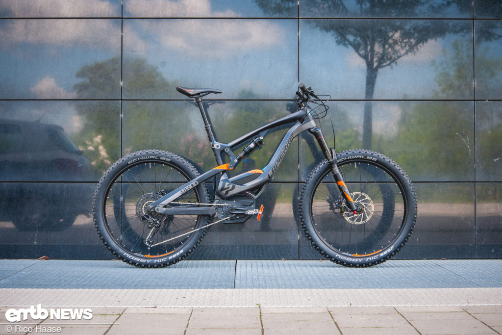

150 mm Federweg an der Front und 140 mm am Heck – damit ist das Lapierre Overvolt AM 900+ perfekt für diverse All Mountain-Abenteuer gerüstet. Die Ausstattung aus SRAM EX1, SRAM Guide RE, RockShox Fahrwerk und Bosch Performance CX-Motor spricht für sich und die Kombination mit dem schönen Carbonrahmen macht dieses E-Bike zu dem, was es ist: Ein smartes E-Trailbike mit dem gewissen Extra. Einen ersten Check haben wir bereits unternommen, hier geht’s zum Test.
Der Preis liegt bei 6.499 € (UVP) | Bikemarkt: Lapierre Overvolt AM 900+ Carbon kaufen

Ungewohnt, neu und visionär präsentiert sich dieses eMTB.
Was uns sofort ins Auge fällt, als wir einmal um das E-Bike herum gehen, ist das geteilte Unterrohr und die eigenwillige Konstruktion des Sitzrohres und der Akkuaufnahme. Das Sitzrohr ist nämlich nicht durchgehend, sondern knickt oberhalb des Akkus in Richtung Kettenblatt ab und gibt somit auf der linken Seite Platz frei, damit der Akku ein- und ausgebaut werden kann. Eine optische Neuheit, die im ersten Augenblick verwundert, aber schon beim zweiten Hinsehen kaum noch auffällt. Das geteilte Unterrohr wirkt sehr massiv, aber nicht schwer – es vermittelt vielmehr den Eindruck vollkommener Unzerstörbarkeit.
Die Formen des schön verarbeiteten Carbonrahmens sind fließend und homogen. Einzig das Oberrohr – das will so gar nicht zum kantigen Rest passen. Schneidet man den Rahmen von Mitte Steuerrohr unterhalb des Oberrohres durch, dann stimmt es. Das Unterrohr, der Hinterbau, die Akku- und Motoraufnahme – hier wird modernste Formensprache und eine dynamische Linienführung angewandt. Das Oberrohr dagegen, liebe Ingenieure verzeiht uns diesen Ausdruck, wirkt ein bisschen lieblos und altbacken. Es erweckt den Eindruck, als hätte der Produktdesigner einfach noch schnell am Freitagnachmittag den Rahmen fertig haben wollen.

Carbon steht diesem eMTB ausgesprochen gut. Der wertige, qualitativ gut verarbeitete Rahmen glänzt durch sein visionäres Design und findige Detaillösungen – wie beispielsweise das geteilte Unterrohr, die Akkuaufnahme oder die verstellbare Kettenstrebenlänge.
Auf dem Trail kann das Lapierre Overvolt AM 900+ Carbon vollkommen überzeugen. Ein hübsches eMTB für all diejenigen, die ihr E-Bike fernab des optischen Einheitsbreis suchen und Wert auf gelungenes Design und Individualität legen.
