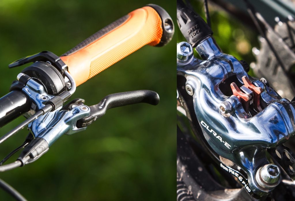

# Die Formula Cura-E hat einen schlanken Bremshebel …
# … und eine Bremszange mit 2 ovalen Kolben.

Die Formula Cura-E setzt auf einen starken Bremssattel mit zwei ovalen Kolben in Kombination mit einem ergonomisch geformten Bremsgriff, was sie zu einer der bissigsten Bremsen macht, die wir je gefahren sind. Zudem kann man die Cura-E an das System eines E-Bikes anschließen, wodurch beispielsweise die Tretunterstützung ausgeschaltet werden kann, wenn man bremst. Dies richtet sich jedoch eher an günstigere Motoren ohne Drehzahlmesser am Hinterrad.

# Der Hebel verfügt über ein schlankes, axiales Design.
# Die geschmiedete, zweiteilige Bremszange

Die Cura-E nimmt am Lenker wenig Platz ein und sollte gut zu den meisten E-Bike-Cockpits passen. Zudem ist sie dank des Speed Lock-Systems einfach und schnell zu verlegen, denn dies erlaubt einem, die Leitung von der Bremszange zu trennen, ohne Öl raus oder Luft rein zulassen. Dadurch muss die Bremse nicht zwangsweise entlüftet werden, wenn man sie intern verlegen möchte. Es ist jedoch Vorsicht geboten, denn der relativ große Speed Lock-Adapter passt nicht durch alle internen Leitungsführungen. Der axiale Bremszylinder ist parallel zum Lenker ausgerichtet, mit dem Übergang zur Bremsleitung an einem Ende, was Formula erlaubt hat, ihn aus einem Stück zu schmieden und so Gewicht und Kosten zu sparen. Außerdem sorgt es für ein sehr natürliches Bediengefühl. Die einzige Einstellmöglichkeit ist die Reichweitenverstellung des Hebels, die durch eine kleine, unter dem Hebel versteckte Schraube erfolgt, was dem Griff ein sehr schlankes, sauberes Aussehen verleiht. Zudem sinkt dadurch die Wahrscheinlichkeit, bei einem Sturz irgendetwas zu beschädigen. Lager und Entlüftungspunkte wirken qualitativ hochwertig und sinnvoll positioniert.

Das Design der Bremszange ist nicht wirklich neu, sondern kam bereits bei einigen Formula-Bremsen zum Einsatz. Es besteht aus zwei ungewöhnlichen ovalen 24 mm Kolben, die dank ihrer vergrößerten Oberfläche eine ähnliche Kraft wie 4-Kolben-Bremsen entwickeln sollen. Wie so oft üblich, besteht der Körper aus zwei geschmiedeten Teilen, die in der Mitte zusammengeschraubt werden – allerdings lässt sich der Austrittswinkel der Leitung nicht verstellen. Diese ist jedoch relativ flexibel und gut positioniert, weshalb das an den meisten E-Bikes nicht zu Problemen führen sollte.
