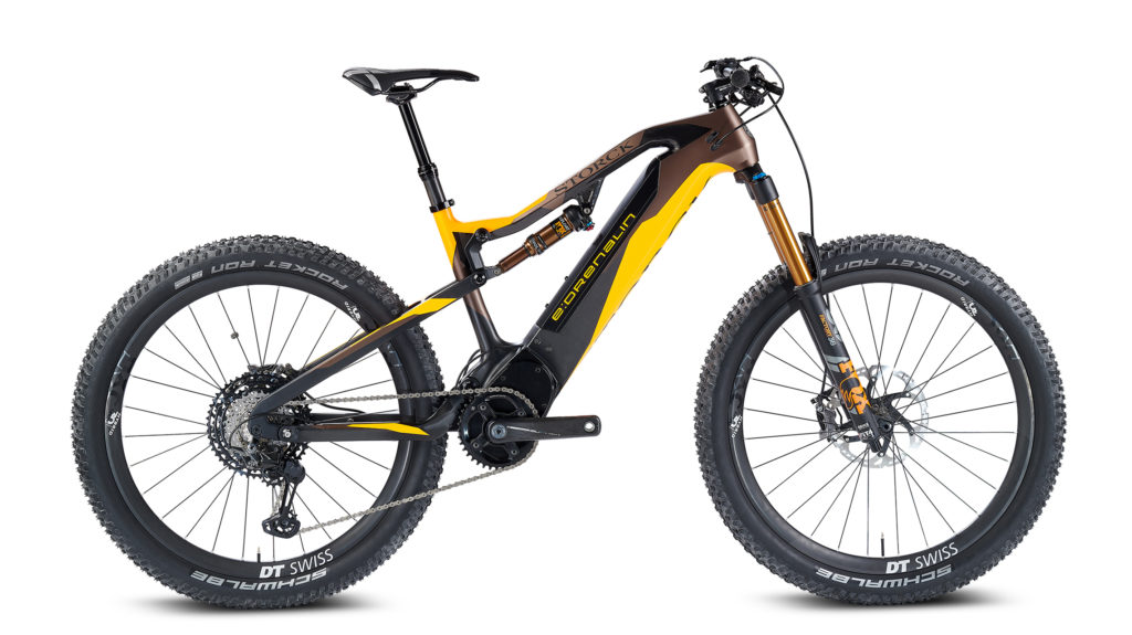

Der jüngste Spross in der Storck-Familie ist das e:drenalin mit 36V Continental-Mittelmotor und großem 636 Wh Akku, der komplett in das voluminöse Unterrohr eingelassen wurde. Das Fahrwerk liefert 160 mm Federweg an der Front und 140 mm am Heck, womit sich das Storck e:drenalin in die Kategorie E-Trailbike einreiht. Dem Entwicklungsteam war neben einer Top-Performance auch ein niedriges Gewicht wichtig. Unter 20 Kilogramm stand ganz weit oben im Lastenheft. Dies wurde beim Topmodell, dem Storck e:drenalin CMF, mit 19,9 kg laut Hersteller ganz knapp erreicht. Auffällig ist zum einen der formschlüssige Carbon-Rahmen, bei dem auch der Hinterbau aus den schwarzen Fasern besteht. Zum anderen sticht aber auch der Continental-Motor ins Auge, der im Bereich der E-MTBs eher zu den Exoten gehört. Das 36V System leistet bis zu 90 Nm, arbeitet sehr leise und wiegt knappe 3,4 kg. Den nötigen Strom liefert der wuchtige Akku, der mit 636 Wh zu den größeren Exemplaren gehört und ebenfalls von Continental hergestellt wird.

Das Storck e:drenalin wird laut Hersteller aktuell in drei Rahmengrößen angeboten. Die Geometrie fällt ausgewogen aber konservativ aus – allerdings fehlt aktuell noch ein Modell für große Fahrer, oder solche, die es lieber etwas gestreckt haben. Der Lenkwinkel liegt mit 66,5° für ein Rad dieser Federwegsklasse eher auf der steilen Seite, die Kettenstreben sind für ein E-Bike mit 458 mm nicht ungewöhnlich lang.

Storck bietet aktuell zwei verschiedene Ausstattungsvarianten des e:drenalin an. Das Storck e:drenalin CMF ist die High-End-Version mit hochwertiger Shimano XTR-Ausstattung und einem angegebenen Gesamtgewicht von knapp unter 20 kg, hat mit 7.999 € (UVP) jedoch auch seinen Preis. Für 5.699 € (UVP) bekommt man das e:drenalin mit immer noch solider Shimano XT-Ausstattung sowie demselben Carbon-Monocoque-Rahmen und Continental-Motor.
