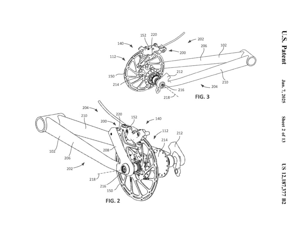

# Aktuell werden Bremsen via Adapter irgendwo am Rahmen befestigt, während die Bremsscheibe an der Nabe befestigt wird. Das neue SRAM UBA-Patent will das ändern – dazu soll der Adapter des Bremssattels nicht mehr vorn und hinten im Rahmen, sondern hinten koaxial zur Achse verschraubt werden.

Geht es nach SRAM, soll dieser Schritt auch bei Hinterrad-Bremsaufnahmen erfolgen. Im Patent wird ein Adapter gezeigt, der ebenfalls koaxial zur Nabe sitzt und am unteren Ende zwischen Hinterrad-Nabe und Rahmen sitzt. Geklemmt wird dieser, indem die Hinterrad-Achse befestigt wird. Über eine Bohrung, die weiter oben am Adapter sitzt, wird er an einer zweiten Stelle direkt mit der Sitzstrebe des Rahmens verschraubt – ein Gewinde an einer definierten Stelle des Rahmens wäre hierfür folglich die Voraussetzung.
Welche Vorteile würde der Ansatz bringen?
Dieser Ansatz des Universal Brake Mounts hätte laut den Angaben im Patent gleich mehrere Vorteile. Indem der universelle Bremsadapter koaxial zur Nabe, auf der die Bremsscheibe befestigt ist, sitzt, soll die Ausrichtung zwischen Bremssattel und Bremsscheibe deutlich verbessert werden. Diesen Bereich hat SRAM als Quelle zahlreicher Probleme wie Vibrationen oder nerviger Geräusche im Betrieb identifiziert. Der Ursprung dieser Probleme liegt aber in den für Rahmenbauer teils schwer einzuhaltenden Toleranzen, auf die es hier sehr ankommt. Durch den neuen Ansatz sollen schleifende Bremsscheiben der Vergangenheit angehören.
The main challenge for proper brake setup is to achieve an accurate parallel alignment between the brake pads and the brake rotor. This parallel alignment is dependant on the axial and radial position of the brake calipers relative to the brake rotor. Current disc brake assembly requires a painstaking adjustment process to ensure the brake rotor is centered between the brake pads to avoid non-braking contact. Often, the brake caliper and/or the brake rotor need multiple shims or spacers to aid in this centering adjustment. With current brake designs, this alignment must be adjusted manually during the caliper assembly process. This process requires manuel dexterity and often results in unproper brake setup and rider dissatisfaction.
SRAM, US-Patent 12,187,377 B2
