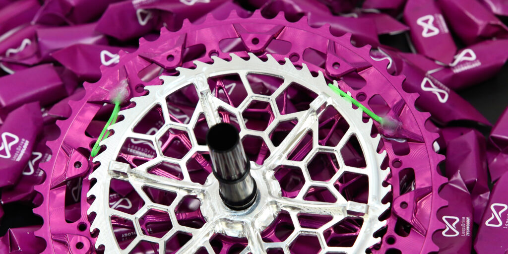

Egal, ob Ratchet oder Sperrklinke – so ziemlich jeder Freilauf am Fahrrad überträgt Pedalkraft (oder Motorkraft, liebe E-Bike-Gemeinde), in Form von Druck (einer Sperrklinke oder Ratsche) und/oder Reibung auf eine Oberfläche. Bereits dies macht die neue polnische Konzeptstudie namens LoopsDrive anders: Hier haken nämlich Schlaufen (Loops) in Zähne ein und ziehen somit an ihrem Gegenstück ähnlich den Häkchen einer Klette – oder eben eines Klettverschlusses. Biomorphismus nennt man menschengemachtes Design, welches sich an Strukturen oder Funktionsprinzipien aus der Natur anlehnt.
# Die Klette stand Pate bei der Erfindung des LoopsDrive, eines revolutionären Freilaufs für Fahrräder.
Ein weiterer ziemlich offensichtlicher Unterschied: Der LoopsDrive Prototyp ist als Teil einer Antriebskassette außerhalb der Hinterradnabe unterwegs.
Video LoopsDrive
# Die Loops bestehen aus Kunststoff oder Composite und ziehen an der Hakenscheibe.
# Durch den Versatz der Zugschlaufen lassen sich viele, sehr viele Einrastpunkte realisieren.
LoopsDrive Freilauf im Detail
Die Frage drängt sich auf: Was soll der Quatsch? Sind Freiläufe nicht eigentlich bereits ausgereift? Erfinder Soul-Kozak hat darauf ein paar interessante Antworten parat:
Zahlreiche Einrastpunkte – Da der Loops Drive Freilauf weiter entfernt von der Rotationsachse sitzt, können Zähne und Loops größer werden und dennoch zahlreich sein. Soul-Kozak sprechen von über 100, die Kollegen von BikeRumor sogar über mögliche 1.500 Points of Engagement (PoE) des LoopsDrive.
Robustheit – ein LoopsDrive soll höhere Lasten aushalten als herkömmliche Freilaufsysteme.
Wartungsfreundlichkeit – Die luftige Konstruktion des LoopsDrive soll selbstreinigend sein und erfordert keine Schmierung.
Gewichtsersparnis – Das System besteht im Wesentlichen aus ein paar Schlaufen, die aus Kunststoff oder Carbon bestehen. Teile wie Dichtungen und ein Gehäuse werden nicht benötigt.
Vereinfachung – lagert man den Freilauf aus dem Nabenkörper aus, kann dieser radikal simpler ausgeführt werden, er wird leichter und/oder steifer als eine Nabe mit Freilauf.
Kosten – verglichen mit den hochpräzisen, gehärteten Metalloberflächen moderner Freilaufsysteme sind ein paar Plastikschlaufen deutlich günstiger zu fertigen. Anwendungen an Stadträdern sollen genauso denkbar sein wie solche an High End Fahrrädern.
