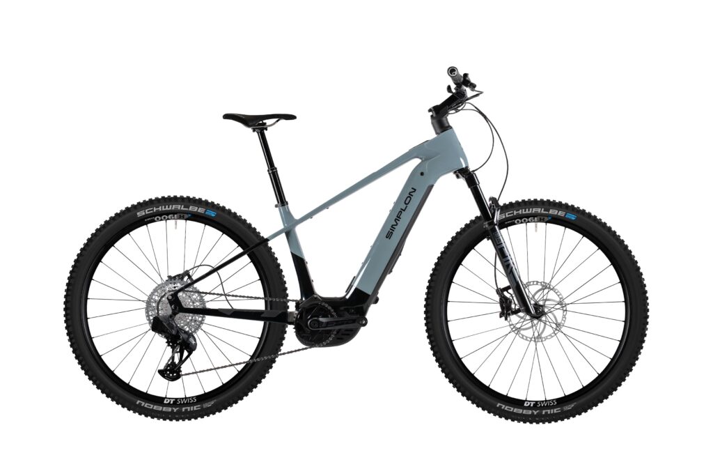

Das Cure :e positioniert Simplon als Einstieg in die neue E-MTB-Palette, das mit seinem Carbonrahmen und durchdachten Features sowohl Allrounder als auch Technik-Freunde ansprechen soll. Der Fokus liegt auf einer smarten Integration der E-Komponenten und einer modernen Trail-Geometrie mit 120 mm Federweg.
Preis Simplon Cure :e
# Simplon Cure :e – der neue Einstieg in die E-MTB-Palette von Simplon setzt auf einen Carbonrahmen, 29" Bereifung und 120 mm Federweg an der Front. Angebtrieben wird es von einem Bosch Performance Line CX Gen5 mit modularem Akkuprinzip, dass bis zu 1.600 Wh erlauben soll. Los geht es bei 5.999 € (UVP).
