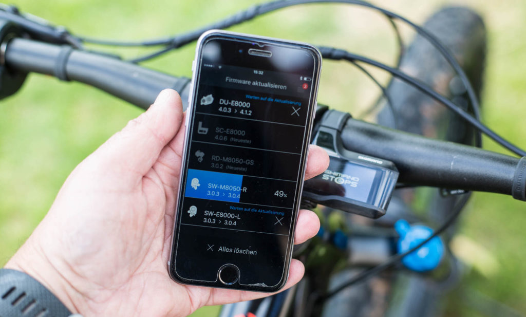

# An der Unterseite des Displays des E8000 ist ein Kopf, diesen drückt man länger um in das Menü zu gelangen. – Über den Schalthebel kann man sich im Menü bewegen, mit einem kurzen Druck auf den Button am Display wählt man den Punkt aus
Über die Bluetooth-Funktion auf dem Handy wählt man “E8000” aus und verbindet das Gerät – eventuell ist die Eingabe eines Verbindungs-Codes notwendig. Der Standardcode für Shimano E8000 ist 000000 (sechsmal die Null). Dann ist das Handy mit dem E-Bike verbunden und es kann losgehen:
# Rechts oben erkennt man: es gibt 3 Updates. "Firmware aktualisieren" startet den Update-Prozess
# Shimano Firmware Update – DU-E8000 auf 4.2.7, SW-M8050-R auf 3.1.1, SW-E8000-L auf 3.1.1. Das Update dauerte ca 15 Minuten
