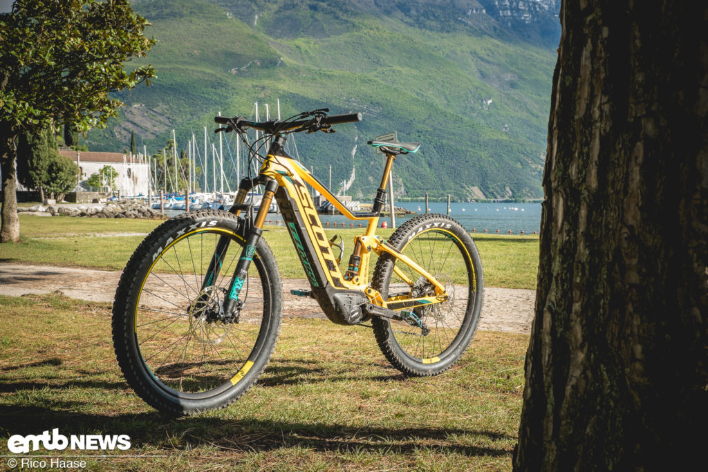

Bereits auf der Eurobike 2016 vorgestellt, konnte das E-Spark während des Bike-Festivals am Gardasee ausgiebig getestet werden. Das E-Spark ist ein reinrassiges E-Trailbike, dass mit einem agilen Handling, diversen sehr durchdachten Details, einer stimmigen Ausstattung und einem kraftvollen Motor überzeugen kann. Auf den ruppigen Trails rund um Torbole und Riva haben wir dem eMTB ein wenig auf den Zahn, ähm, auf den dicken Plusreifen gefühlt.

Der Motor schiebt und stürmt nach oben
Das Scott E-Spark 700 Plus ist nicht das erste E-Bike mit Shimano Steps-Motor, dass wir testen. Auch in diesem Modell verrichtet der Shimano-Motor beste Dienste und unterstützt grandios auf der Fahrt. Die Power macht das E-Spark zu einer wahren Trailrakete. Mit voller Unterstützung stürmt das eMTB die engen Uphills hinauf und schiebt gierig über die Trails. Shimano Steps e8000 – es ist immer wieder eine wahre Freude mit dir über die Trails zu heizen.

Scott E-Spark 700 Plus in der Hand
# Das Scott E-Spark 700 Plus wirkt schnell und aufgeräumt
Im massiven Unterrohr verbirgt sich der Akku
In einer knalligen Farbe steht das E-Spark vor uns, die Verarbeitung wirkt tadellos und schon auf den ersten Blick fällt die sehr stimmige Ausstattung auf. Zwar sprechen die reinen Zahlen, was den Federweg betrifft, nicht unbedingt für das E-Spark, denn 130 mm an der Front und 120 mm am Heck erscheinen uns doch etwas wenig für ein modernes eMTB, aber die Ansage eines der PMs von Scott lässt uns neugierig werden: „Wartet mal ab, das Fahrwerk geht wie Butter.“
