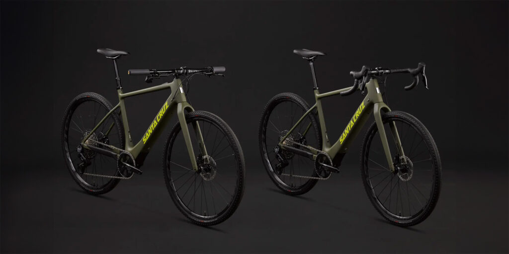

# S-Pedelecs sind hierzulande eine bisher recht spießige Fahrzeuggattung. – Das dürfte zunächst auch so bleiben, da es das Santa Cruz Skitch vorerst nur in Nordamerika geben wird.
# Das Skitch Fitness-E-Bike oder …
# … mit Rennlenker als E-Gravel-Bike.
# Der Hersteller bezeichnet das Skitch als „Burrito getter", eine spaßige Versuchung, das Auto öfter mal stehen zu lassen.
