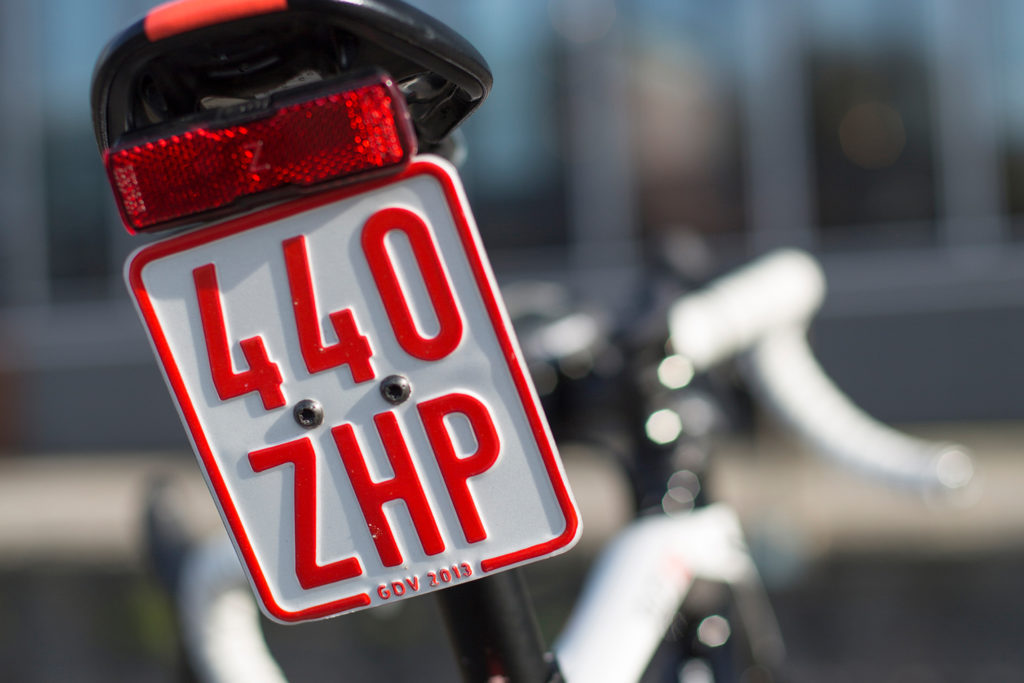

Als Leichtkrafträder benötigen S-Pedelecs das Versicherungskennzeichen, das man vom Moped und Roller kennt: drei Ziffern, drei Buchstaben und jedes Jahr eine neue Farbe. Für S-Pedelecs hat das einen finanziell sehr interessanten Aspekt: In der Leistung der vorgeschriebenen Versicherung ist neben Unfallschäden auch der Diebstahl des Fahrzeugs abgedeckt – für ab etwa 50 Euro jährlich und Fahrzeugpreisen ab etwa 3.000 Euro ist das ein im Gegensatz zu Fahrradversicherungen ziemlich günstiger Posten.
