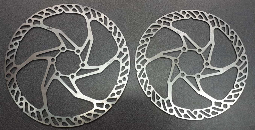

An dem Reibring der Bremsscheibe können sich Risse bilden, wodurch das Laufrad blockieren kann. Ein Sturz, mit Folgeschäden am Material und Verletzungen, die bis zum Tod führen können, kann dadurch nicht ausgeschlossen werden.
ACHTUNG! Die im Folgenden beschriebenen Bremsscheiben dürfen nicht mehr verwendet werden! Betroffen sind alle Bremsscheiben der Typen Dächle UL 160 mm und Dächle UL 180 mm, die zwischen dem 28.06.2019 und dem 04.11.2019 durch Trickstuff ausgeliefert wurden. Diese Bremsscheiben unterscheiden sich von allen vorherigen Bremsscheiben des gleichen Modells durch eine zusätzliche Aussparung an 12 Stellen im Reibring.

# Zurückgerufene Bremsscheiben Trickstuff Dächle UL 160 mm & 180 mm
# Erkennungsmerkmal der zurückgerufenen Bremsscheiben: Zusätzliche Aussparungen am Reibring. Insgesamt 12 Stück an der Außenseite, 6 Stück an der Innenseite
# Unbedenkliche Dächle UL 160 mm bzw. 180 mm Bremsscheiben von vor dem 28.06.2019
# Sichtbarer Riss am Reibring
Info und Fotos: Pressemitteilung Trickstuff
