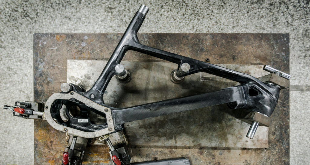

Nach dem Aushärten und Abkühlen wird der zweiteilige Hauptrahmen zu einem Bauteil zusammengefügt und die Oberfläche geglättet. Begleitet wird der gesamte Produktionsprozess von permanenten Qualitätskontrollen. Jedes einzelne Bauteil wird intensiv begutachtet und auf seine Passgenauigkeit und Verarbeitungstoleranzen hingeprüft.
# Obere und untere Rahmenhälfte werden in einandergefügt und laminiert. Der obere Teil des Rahmens wächst durch die verschiedenen Rahmengrößen an, der untere Teil, welcher Batterie und Motor beherbergt, behält dabei immer dieselben Dimensionen.
# Obere und untere Hälfte des Carbon-Rahmens werden in einer eigenen Messlehre zusammengefügt.
