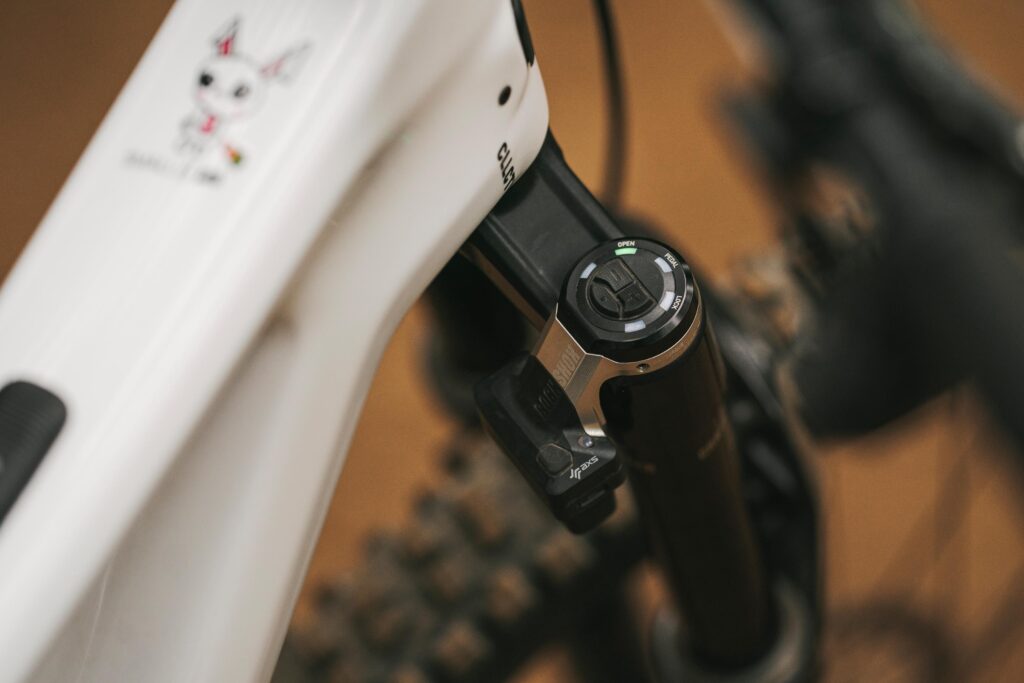

Die Fakten sind den meisten schon hinlänglich bekannt: Das RockShox Flight Attendant-System besteht aus einem vollelektronischen Fahrwerk, das sich automatisch an die Bedingungen auf dem Trail und die jeweilige Fahrsituation anpasst, und unterscheidet sich in diesem Punkt nicht von dem schon vorgestellen System für die Cross Country-Fraktion. Auch die Trail- und Enduro-Fahrer und -Fahrerinnen dürfen sich jetzt über die Updates für das System freuen.
Wie schon die kurzhubigen Pendants verfügen auch die Federgabeln und Dämpfer des Flight Attendant-Systems für Trail und Enduro über eine dreistufige Druckstufen-Dämpfung (Open, Pedal, Lock), die automatisch und blitzschnell je nach Bedarf wechselt. Das System reagiert sofort auf Veränderungen im Gelände, was bedeutet, dass es aus dem Lock-Modus in den Open-Modus schaltet, sobald das Gelände dies erfordert.
